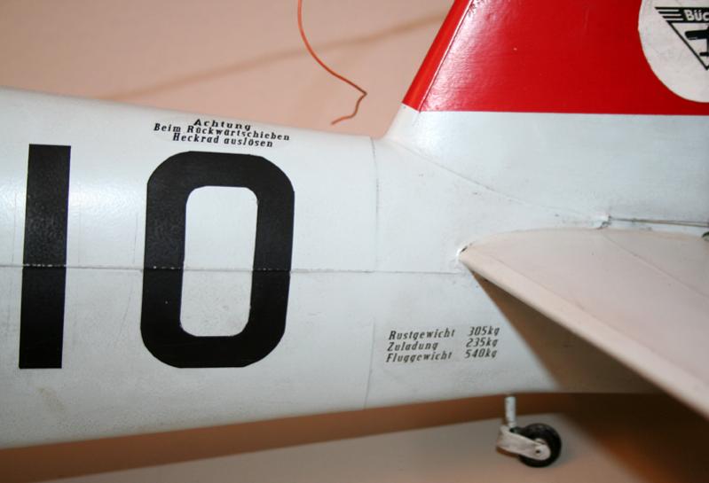

De decals voor op de Bücker:
full
full
full
full
full

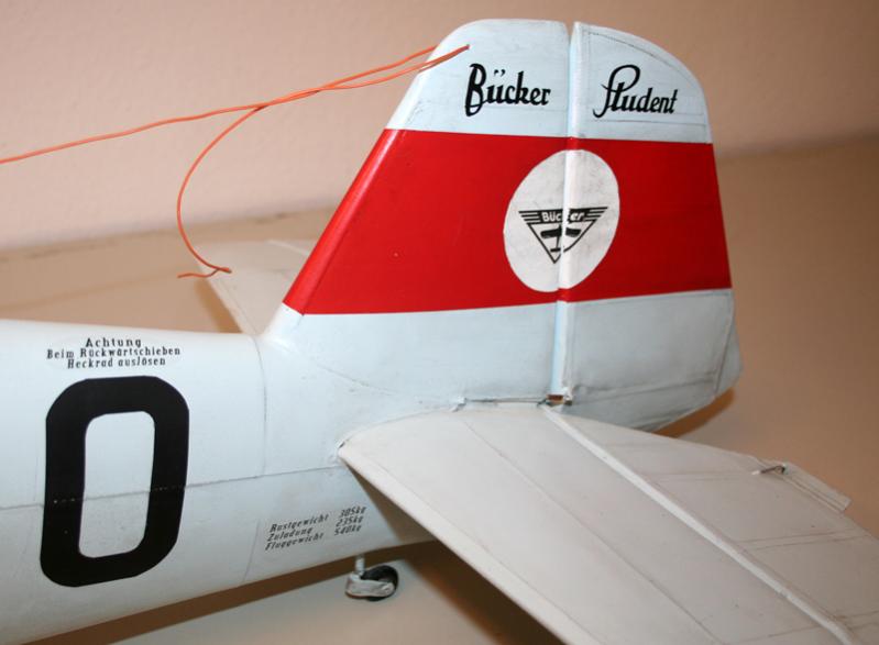

Het Bücker fabriekslogo op de plek van de swastika:
full
Groeten, Ramses

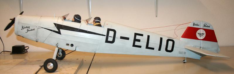

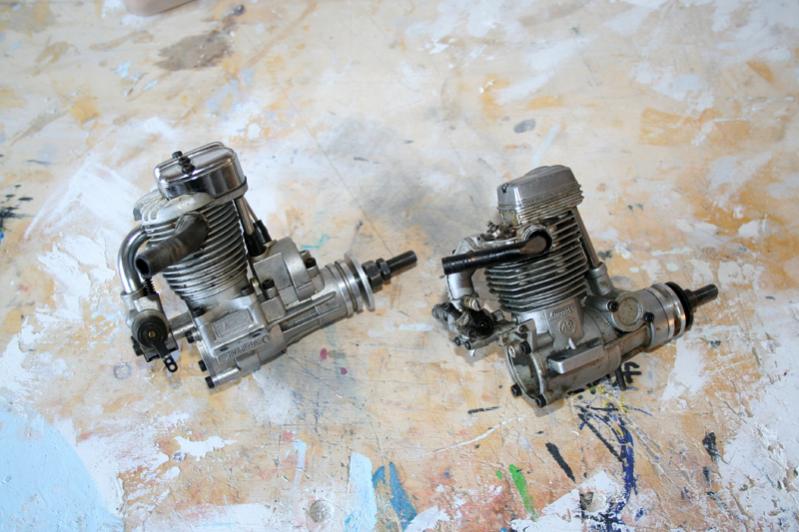

Kleine update voor de Bücker. Zoals in het begin van dit draadje te lezen is had ik de Bücker van Hans overgenomen met een functionele schaal uitlaat. Motor voor de Bücker was een Os Max 48 viertakt:
full
Ongeveer halverwege de restauratie heb ik besloten een Saito FA-56 op de Bücker te zetten. Deze Saito is 2 gram lichter dan de OS Max 48 maar heeft 11% meer vermogen en kan een grotere prop draaien.

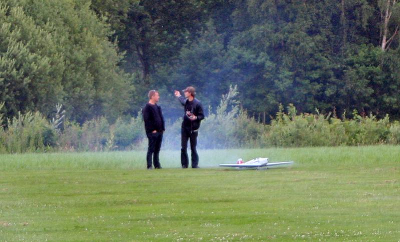

Met clubgenoot Patrick overleggen om linksom of rechtsom over het veld met crosswind te starten:
full

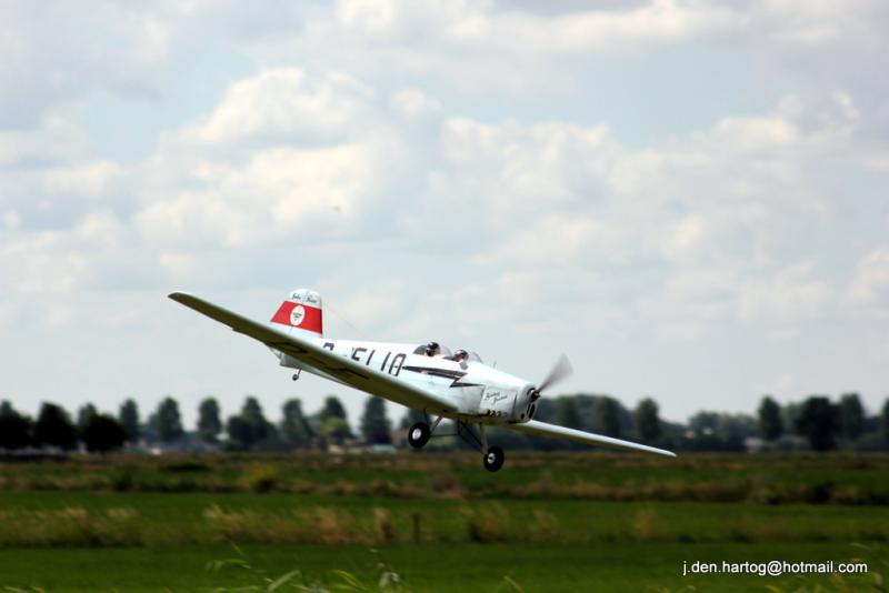

Wat vlucht foto`s. Niet met een goede camera geschoten helaas, maar het geeft wel een beetje het vliegbeeld weer:
full
full

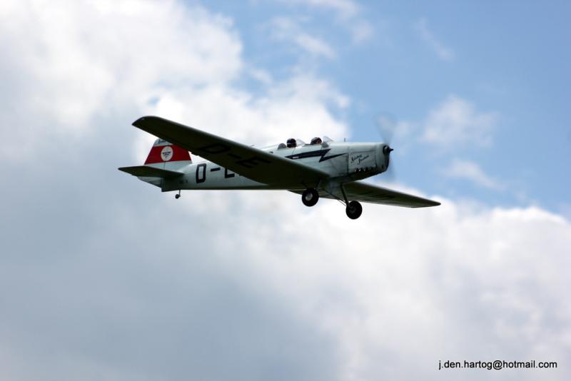

Onderstaande foto vind ik een hele mooie foto van de Bücker, bedankt Jan!! :thumbsup: Prachtige sfeer zo met die wolkenlucht!!
full

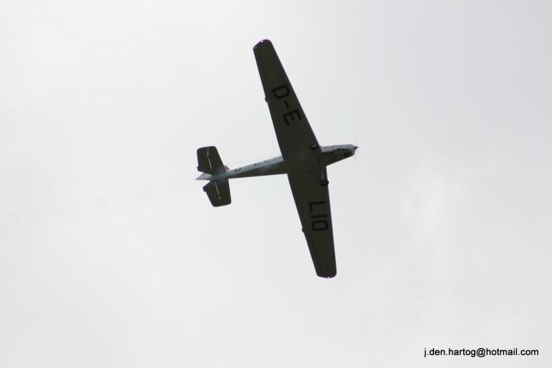

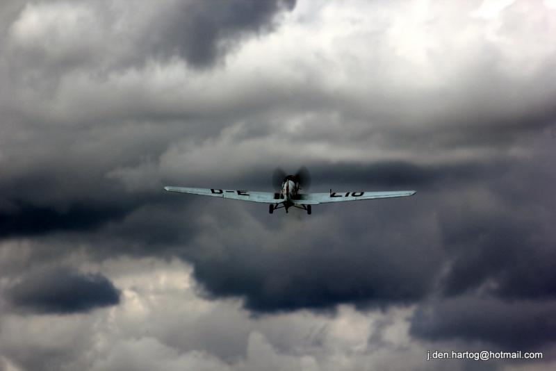

Nog wat mooie foto`s van Jan:
full
full
full
full
full
full
full
full
