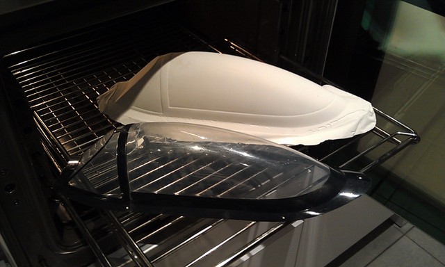

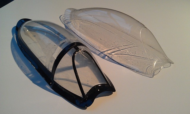

zo even tijd gehad, om de canopy te maken.
Door een onoplettendheid met het plastiek in contact gekomen met de hete gril, bijgevolg een klein bruin plekje.Ik laat dit nu zo, ik zal toch waarschijnlijk nog enkele nodig hebben in de toekomst…:)
het resultaat mag er zijn, …maar bij mij zitten er in het plastiek na het vacuüm trekken hele kleine luchtbelletjes hier en daar….bij het origineel is dit niet te zien en is het dus zeer doorzichtig….misschien experimenteren met andere soorten plastiek…....
Ziet er mooi uit. Inderdaad misschien es een ander soort plastiek gebruiken.
Wat gebruik je hiervoor nu?
Mvg Wes.
tja, een plastiek blad van +-80cm op 100cm bij de plaatselijke kantoorbenodigdheden winkel....,
het is niet dat het erg is, het is een klein detail hoor....maar als ik een ander plastiek vel tegenkom, probeer ik het er ook wel eens mee....
