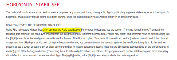

Het probleem ligt hier zeker niet aan de phasing .
De tuimelschijfverdraaiing staat op de juiste manier ingesteld .
Het lijkt precies op een verkeerde phasing maar het is het probleem niet .
De Ron heeft me dat bevestigd via de telefoon .
Het enige ' probleem' is dat de HORIZON MODE is ingesteld , de groen led brand dan op de HELICOMMAND . ( dit is dus hier het geval ) . en dit is een NO GO .
Nu , de HORIZON MODE kan en mag , moet zelfs enkel en alleen ingesteld worden als de heli al enkele vluchten ( rond vluchten ) gedaan heeft in de RIGID mode ( oranje lamp ) op de helicommand .
De software programmeurs zouden dit eigenlijk moeten deactiveren bij de eerste instellingen die men doet om zo een systeem in te stellen voor de eerste vluchten .
Maar je kan jammer genoeg al bij het begin onmiddellijk de HORIZON MODE activeren , daar dit eigenlijk niet mag , doe je dit toch , dan krijg je het effect wat Ronny hier dus meemaakt , de helicommand gaat corrigeren maar op de foute manier .
Je begint dus eigenlijk in de RIGID MODE , bij een nieuw model :
Dan begin je met een HEAD GAIN op 80 % en een HECK GAIN op NORMAAL op 50 % . Je krijgt dus een oranje lamp te zien ( RIGID MODE ) op de helicommand bij het opstarten van het systeem .
Dan ga je vliegen , je kijkt als alles in orde is , en doet eventueel de HEAD GAIN wat naar onder indien hij gaat dolfijnen of gekke dingen gaat doen in de vlucht .
Nu , ik heb nog geen gekke dingen zien gebeuren , hij zal altijd blijven stabiliseren .
Als dit allemaal in orde is , dan pas kan je de HORIZON MODE los laten op de helicommand ... en dan gaat er ook geen enkel probleem meer zijn .
Dus Ron , we spreken sowieso nog af op de vliegterreinen van Dilsen - Stokkem en we zullen deze trainer met de vierbladskop het luchtruim laten zien .
Hier nog een afdruk van de handleiding waar in staat dat je eerst de RIGID MODE moet instellen en eventueel finetunen .
Grtz
Ron
