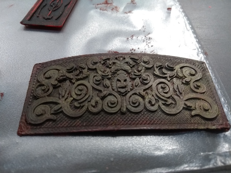

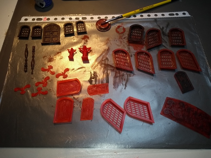

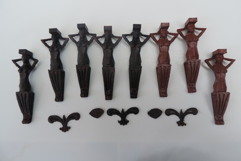

    Nadat de eerste stukken waren geprint en goed bevonden heeft de printer regelmatig aangestaan en kan ik een verder afgewerkt onderdeel van de Pearl laten zien.

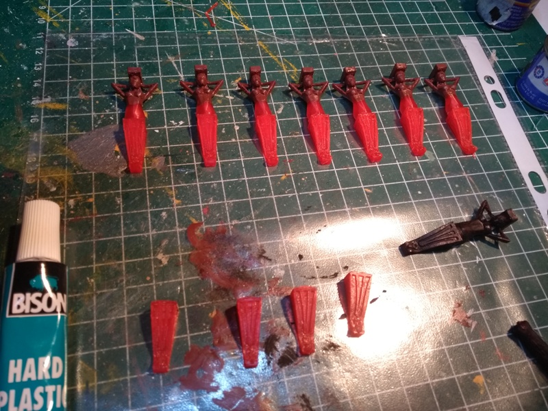

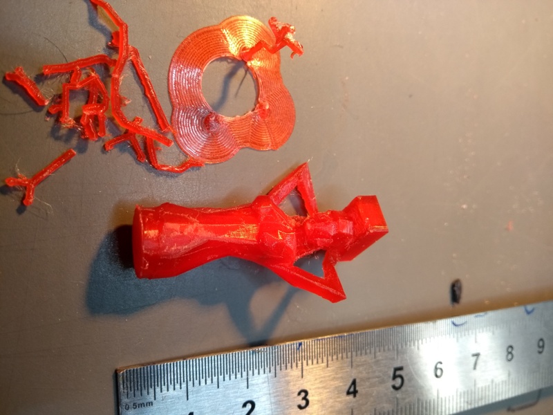

    Starten doen we met de zeemeerminnen die de overloop moeten gaan ondersteunen. We hebben er hier uiteindelijk 12 stuks van nodig.
    Na de samen stelling , boven lijf en sokkel , die afzonderlijk geprint zijn word er eerst een hout kleurtje aangebracht. Hierna met enkele dunne laagjes zwart tot de kleur van het schip word benaderd. Eveneens dienen er nog wat versieringen geprint en geschilderd om hier en daar aan te brengen.

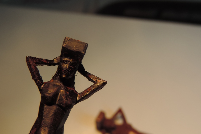

    De derde foto is een poging om het gezicht weer te geven, helaas slorp het zwart zoveel licht op dat ik er geen betere foto van kon nemen.

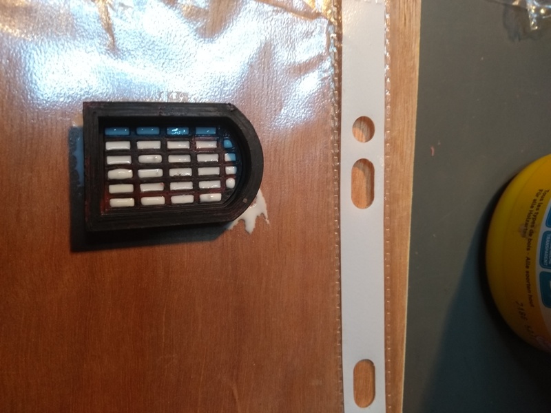

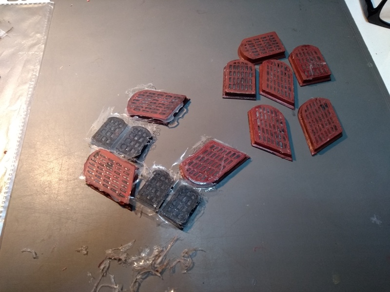

    De ramen voor de overloop zijn nu allemaal gelijk, wat me eerder in de bouw echt niet lukte. De avond lessen 3d tekenen hebben dus hun vruchten afgeworpen.
    Om het glas in lood na te bootsen heb ik de ramen in houtlijm gedompeld welke vrij transparant opdroogt en het juiste effect bezorgd.
    Om dit te kunnen uitvoeren heb ik eerst een plasje houtlijm op een pvc kaft aangebracht en hierin de raam geplaatst. Dit alles een nacht laten drogen en de overtollige lijm afgesneden.

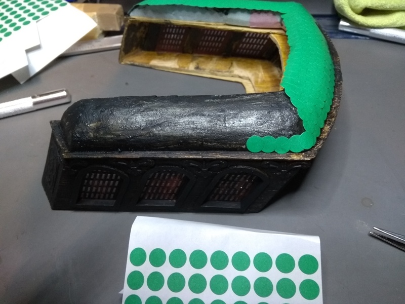

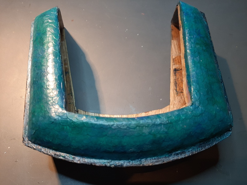

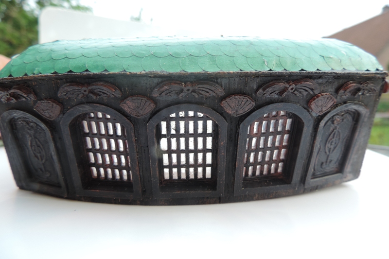

    Het volgende werk was het dak van de overloop voorzien van koperen dak schalies. Ik heb geopteerd om deze te vervaardigen uit de kleefrondjes die studenten gebruiken om zaken in hun cursus te markeren. Het zou gek geweest zijn om rode te nemen vermits het koper toch groen dient te verweerd te worden.
    Een beetje gelijklopend zijn ook de ramen en versieringen geplaatst in en op de overloop.
    Tot slot is het papieren dak ingesmeerd met houtlijm om het te fixeren en de juiste pasvorm te geven tegen de romp van het schip.
    Tijdens het nemen van de foto's viel het me op dat de ornamenten op de achter kant nog niet genoeg gezwart zijn ten opzichte van het houtwerk.
    Een klusje dat dus nog dient bekeken te worden voor alle meerminnen klaar zijn en het koper geoxideerd. Hierna kan de overloop definitief vastgehecht worden.

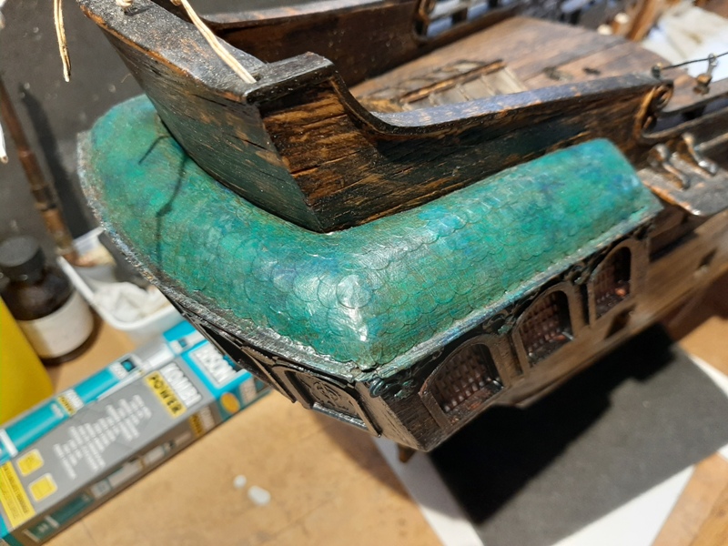

    De laatste weken af en toe wat tijd gevonden om verder te werken.
    zo hebben we ons een tijdje bezig gehouden met het schilderen van de koperen dakbedekking van de overhang.
    Na wat foto's bekeen te hebben van geoxideerd koper zijn we zelf aan de slag gegaan met verschillende groene en blauwe tinten tot ik zelf tevreden was van het resultaat. ( hopelijk jullie ook)

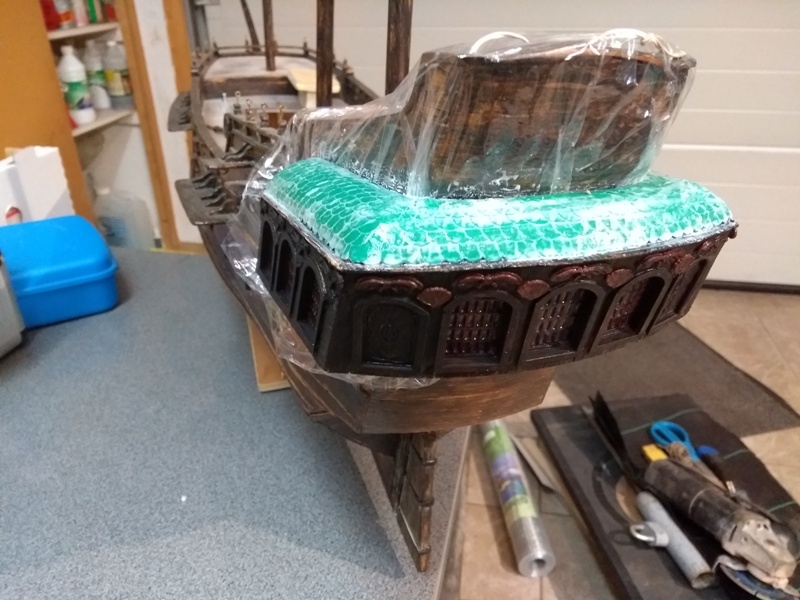

    De versiering die bij de vorige update volgens mij nog een extra laagje zwart nodig had viel hierna helemaal weg in de achtergrond die al even zwart was.
    Met de restjes verf op mijn palet van het dak , met een snelle beweging hier en daar een veeg uitgedeeld met het penseel ,mijn inziens een echte verbetering.
    Tot slot na het vernissen nog met ruw amber opnieuw de randjes geaccentueerd door een wach en de afloop van water proberen te simuleren met wat strepen aangebracht met een stijve borstel.
    Voorlopig ga ik hier bij laten, de zeemeerminnen zal ik pas later monteren als het schip veel verder is gevorderd om beschadiging te voorkomen. Ik moet nu de romp nog te dikwijls naar alle richtingen keren en draaien om het RC gedeelte binnenin geplaatst te krijgen.

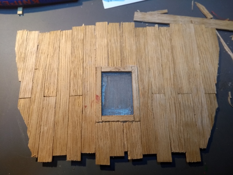

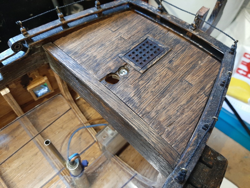

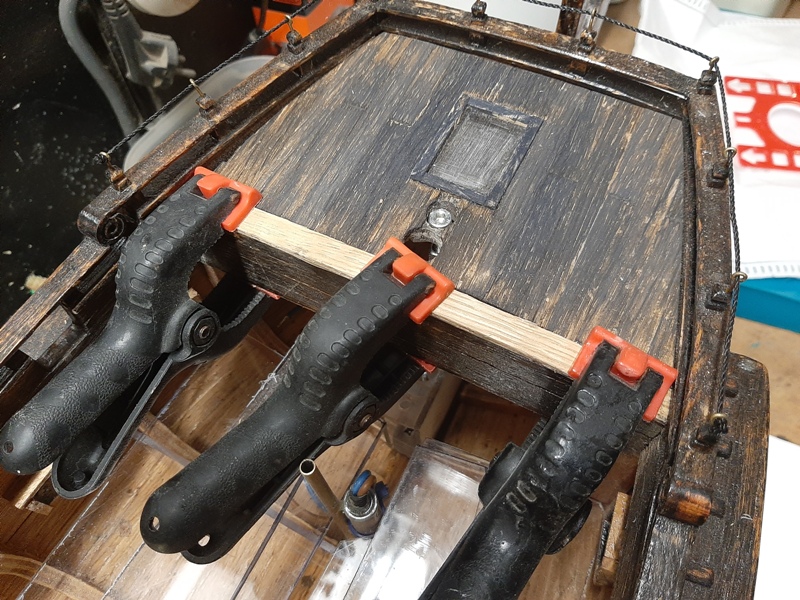

    Waar ik wel aan verder kon was het beplanken van het bak dek waar ik eveneens een rooster voor heb geprint via 3D.
    Hiermee is het eerste kunststof dek verdwenen op dit houten schip.

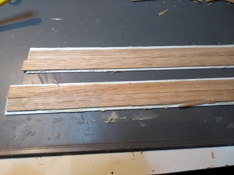

    Om een start te maken met het eerste RC gedeelte , de te openen geschutspoorten, is hiermee een start gemaakt om deze te vervaardigen.
    Opnieuw heb ik gekozen om fineer eik op een kunststof plaat te lijmen om alzo de waterbestendigheid en de stevigheid te vergroten.
