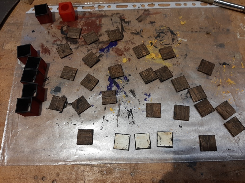

    Laat ik beginnen met de luiken want daar hadden we al wat voor ge experimenteert en was duidelijk hoe we alles zouden gaan maken.

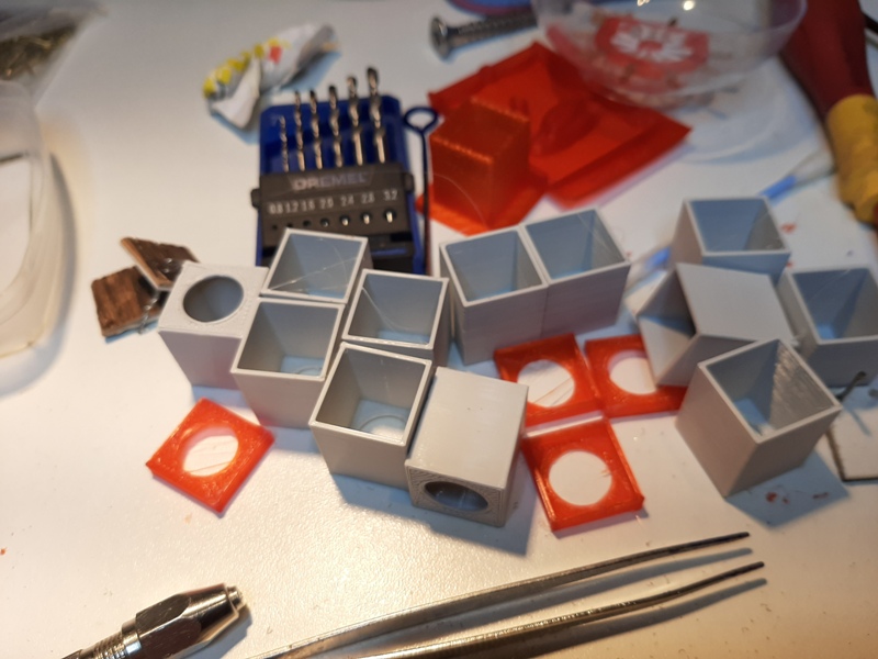

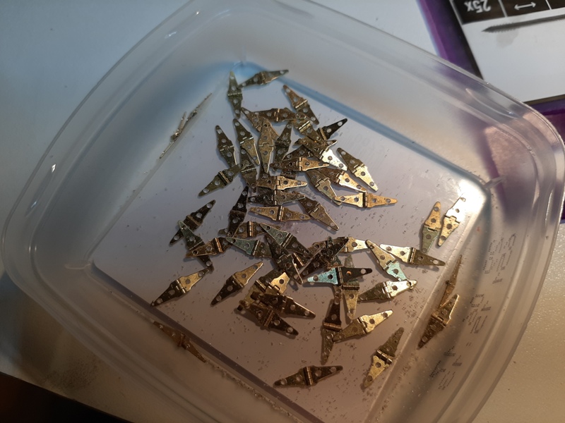

    De luiken waren reeds vervaardigd maar de scharnieren moesten eerst nog onder handen genomen worden.
    Alle gaatjes dienden uitgeboord want de bijgeleverde nageltjes gingen er net niet door.

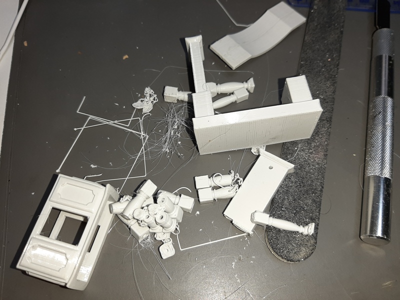

    Eveneens had ik nog wat inzetstukken te printen die dienen als aanslag voor de luiken en die straks hopelijk het water gaan beletten in de romp te stromen bij geopende poorten.
    Terwijl ik toch aan het printen was , een ontwerp gemaakt voor het stuurwiel, deels geprint en afgewerkt met styreen en houten korvijnnagels.

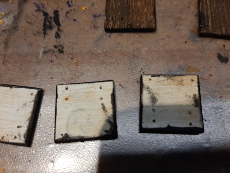

    Het witte styreen van de luiken al wat bijgekleurd en met behulp van en malletje alle gaten voorgeboord met 0.5 of 1mm
    Ook een start gemaakt met het zwart schilderen van de inzetstukken.

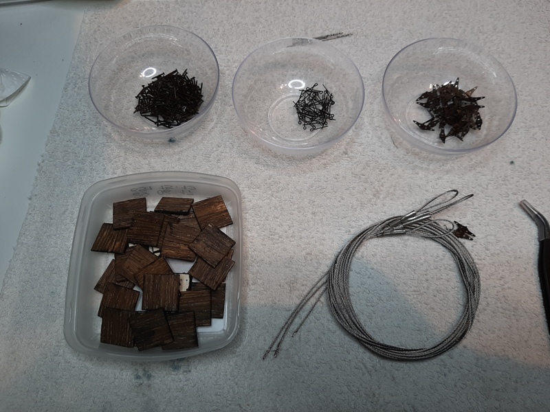

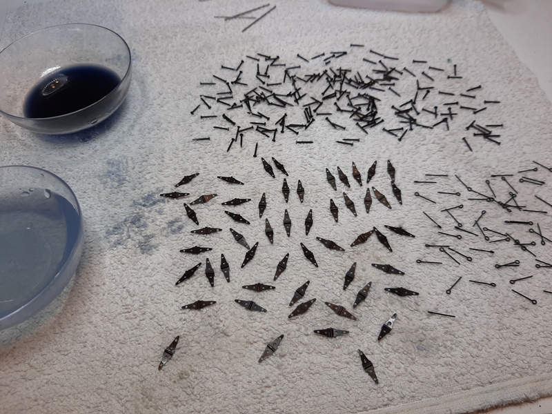

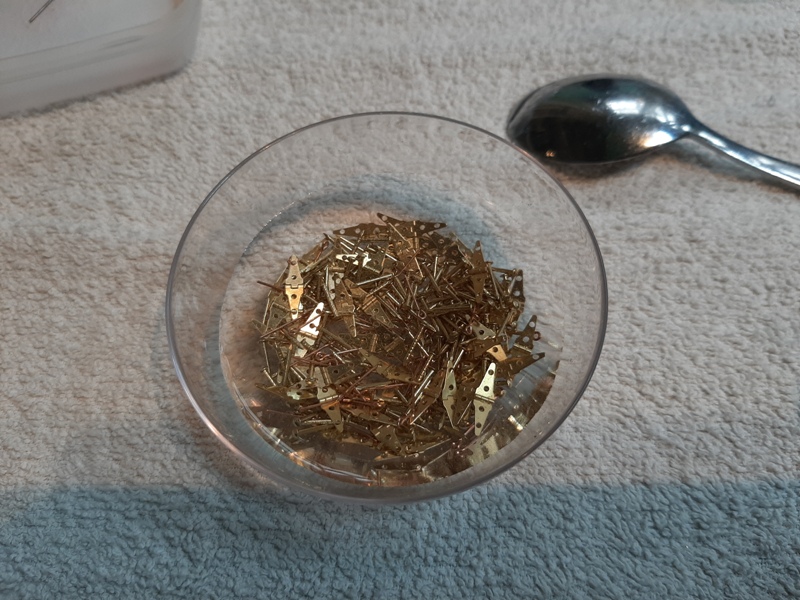

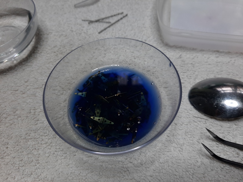

    Daarna nog een werkje van lange duur, het zwarten van alle messing delen.
    Alles start met grondig reinigen in citroenzuur.
    Na alles goed te laten drogen kan het voor enkele uurtjes in een zuur badje waardoor het zwart uitslaat.
    Zodra de juiste tint bekomen is elk stukje afzonderlijk keuren, afspoel en de scharniertjes terug losmaken.
    Door het zwarten komen deze blijkbaar vast te zitten [​IMG] ( roest )
    En uiteindelijk alles netjes klaargelegd om een start te kunnen maken met de assemblage van de luiken in de volgende dagen/weken.

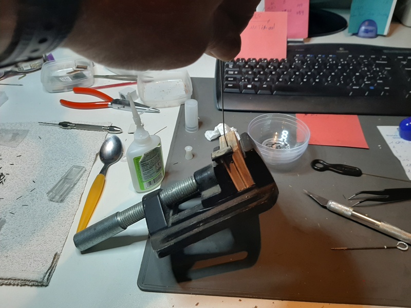

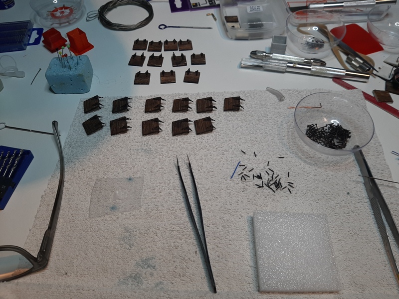

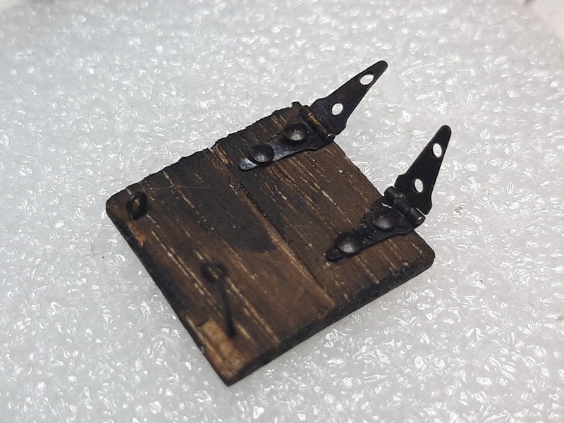

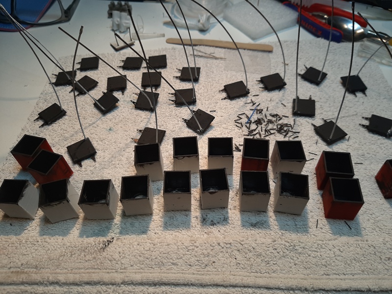

    oef, de luiken zijn eindelijk klaar, was me dat een prul bandwerkje van lange duur [​IMG] en dan beseffen dat er schepen gebouwd worden met 3x zoveel luiken.

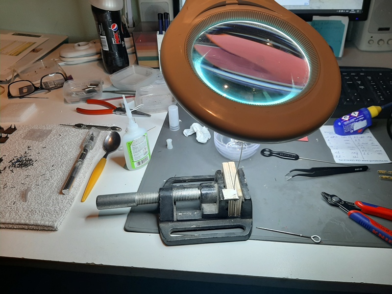

    Daar we alle gaatjes hadden voorgeboord kon ik met behulp van 2 positioneringspennen de scharnieren netjes op hun plaats vastlijmen op het luik.
    Hierna waren alle nageltjes aan de beurt en 1 oog-haakje voor de bevestiging van de koord om het luik manueel open te trekken ( fictief koord op mijn schip )
    En als laatste het 2de oog en de kabel die straks het openen en sluiten van het luik gaat verzorgen.
    na het verlijmen van de kabel zijn alle verbindingen op trekkracht gecontroleerd door het spanschroefje even op te tillen. Geen enkele breuk gehad, wat me uiteraard een gerust gevoel geeft over de sterkte van de verbinding.
    Als afwerking de binnen zijde van de luiken nog een laagje zwarte verf en de kabels een stukje wit geschilderd zodat ze wat meer op een koord lijken.
    Tot slot de inzetstukken ook van een laagje verf voorzien.
    We zijn nu klaar om de luiken op de Pearl te gaan bevestigen maar ik heb het vermoeden dat ik eerst ter afwisseling wat verder ga bouwen aan de spiegel van schip.
    ergens halfweg bij het monteren van de scharnieren
    de 2de oog-haakje aanbrengen
    en met een druppel lijm de kabel bij in het gaatje kleven.
    de geslaagde trekbelasting test in uitvoering
    eindelijk klaar voor de volgende stap.

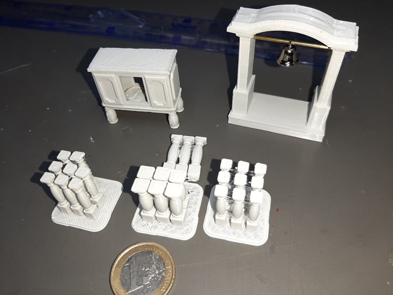

    Na de luiken heb ik me vooral beziggehouden met het tekenen, printen , en schilderen van allerlei dek attributen vermits het systeem om de luiken te openen niet echt wou vlotten.
