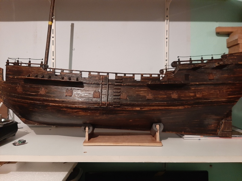

    @ newbie , heb er rekening mee gehouden, de veren dienen dit op te vangen, al word het steeds duidelijker dat werkend geschut onderdeks moeilijk gaat te realiseren zijn.
    Maar we zien nog wel, het staat nog steeds op mijn verlanglijstje.
    Welkom in het nieuwe jaar waar we gaan trachten de pearl op het water te krijgen, waarschijnlijk niet volledig afgewerkt maar we zien nog wel hoever we geraken.
    De RC atributen zitten ondertussen allemaal in de romp, hoogtijd om even te testen voor we dit alles afdekken met de volgende fase in de bouw.
    Uiteraard nog geen zeilen maar wel de hulpmotor die in de zeil kiel is ingebouwd.
    klaar om een duik te nemen in het zwembadje in onze tuin.
    en zo ging het ...
    terug op het droge, geen water aan de binnen zijde zelfs niet met open geschut-poorten [​IMG]
    We kunnen verder met de luiken en het geschut.
    tot later, Marc

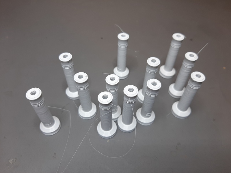

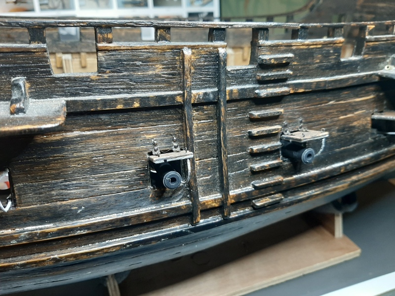

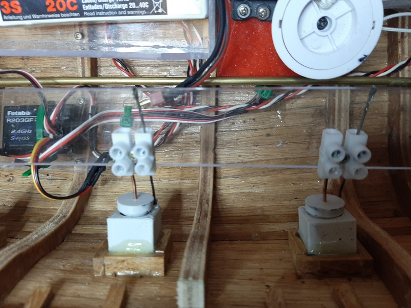

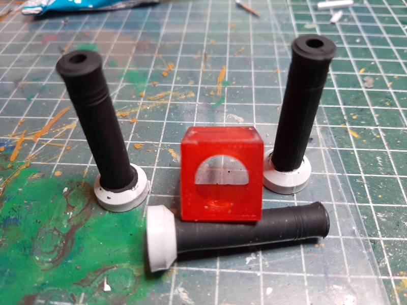

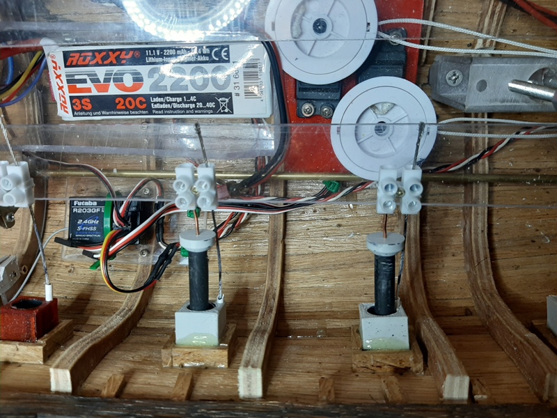

    Maar eerst terug naar waar we gebleven waren want na bovenstaand antwoord kan ik verder met het geschut.
    degene die Haviks ogen hebben hadden in het laatste filmpje vast al gemerkt dat enkel geschut-luiken reeds gemonteerd waren.
    Aan 1 zijde zijn ze allemaal gemonteerd, het eerste en laatste luik kan ik niet laten werken door de kromming van het schip en deze zijn dan ook in vast gesloten toestand gemonteerd.
    Van de overige luiken heb ik er 4 rechtstreeks op het mechanisme kunnen monteren en deze kunnen geopend en gesloten worden.
    Voor het 2de en 2de laatste luik dien ik nog een kleine aanpassing te verzinnen en te maken om de zeeg van het schip over te brengen naar de rechte bedieningsplaat.
    De loop heb ik zo ontworpen dat deze bij uitgerolde toestand het gat dicht in het luik zodat water instroom hopelijk ongekend zal zijn.
    Na de eerste testen kon de printer dus de productie opstarten en kunnen we alvast enkele weken verder om dit gedeelte van het schip verder af te werken.
    Tot later maar weer met meer, Marc
