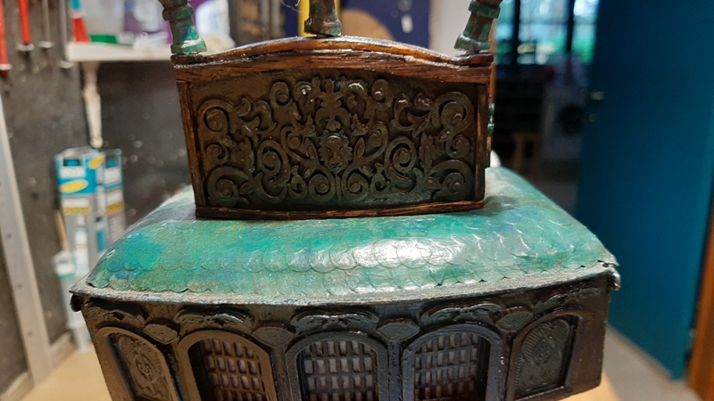

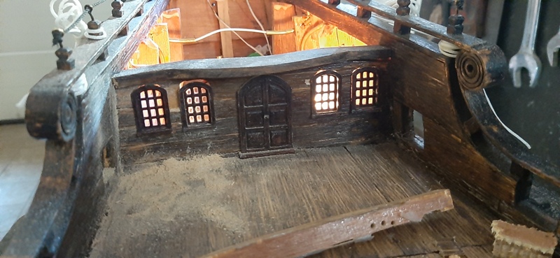

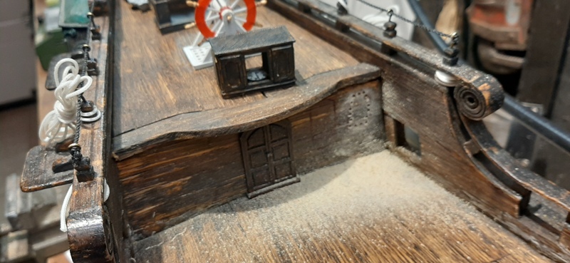

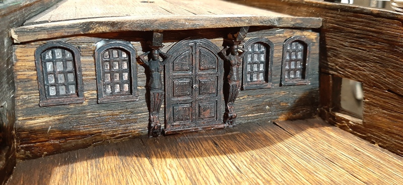

    Na het dek getimmerd te hebben maar meteen doorgegaan met het uithakken van ramen en deur om naar de hut van Jack te kunnen.
    in mijn enthousiasme natuurlijk 1 raam wat te ruim naar boven uitgeboord maar dit valt wel te verdoezelen met een beetje houtlijm en schuur stof.
    en dan natuurlijk de bewaaksters nog langs beide zijden van de deur

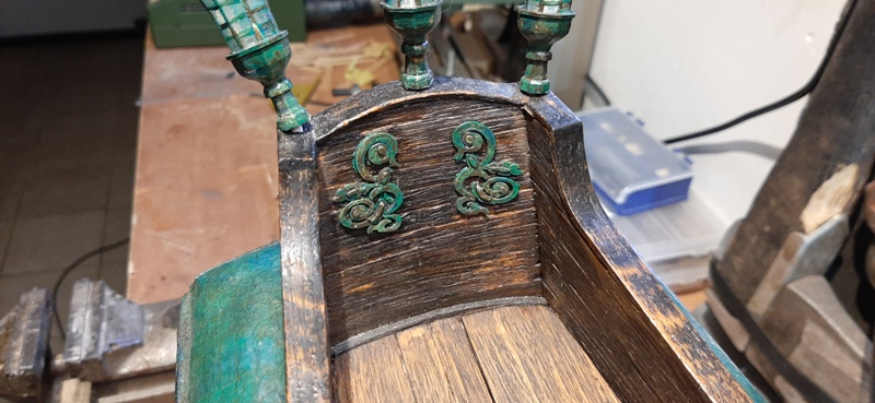

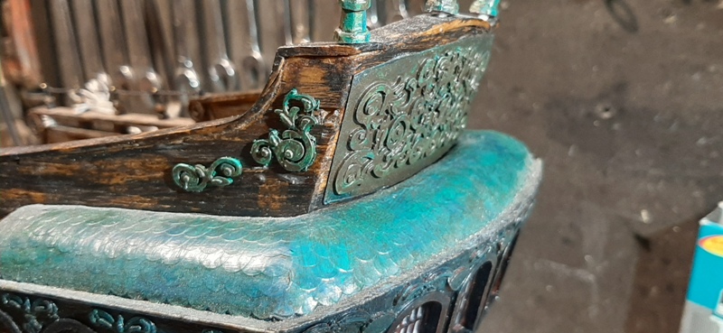

    hierna maar meteen verder met de versieringen op en rond het hakke bord. ( lantaarns moeten nog even wachten op definitieve montage )
    en uiteindelijk achteraan nog een kadertje rond gezet om het geheel beter te laten integreren met het schip

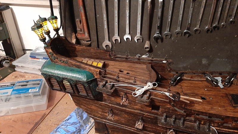

    zoals sommigen onder jullie weten is ondertussen het RC vaarseizoen met vertraging van start gegaan.
    Voor mij minder tijd voor te bouwen maar we maken ons toch sterk dat we tegen de winter van start kunnen gaan met het touwwerk.
    Er is dus tussendoor nog wel wat werk voor het dek klaar zal zijn.

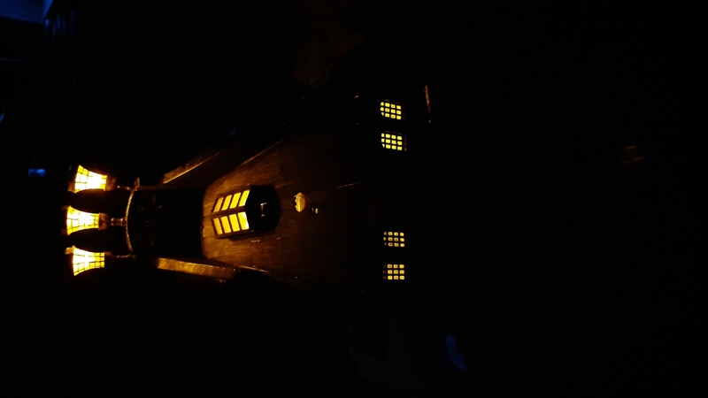

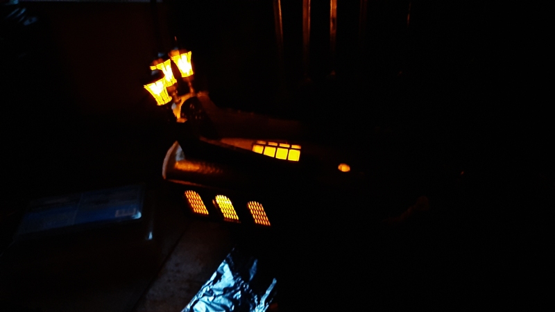

    Deze week ben ik er in geslaagd om na het plaatsen van de ramen en deur in Jack zijn kajuit er ook de lamp te laten branden.
    Gelijktijdig zijn ook de 3 grote lantaarns op het achterdek vastgezet.
    Om het gevoel te krijgen dat er olie lampen branden heb ik gebruik gemaakt van leds zoals in elektrische theelichtjes zitten.
    Op de foto's zie je daar weinig van daarom ook een kort filmpje ter illustratie.

    Dat doet het 'm wel hoor :)

    Prachtig gedaan Marc, vooral het licht effect is bijzonder fraai geworden:worship::worship:

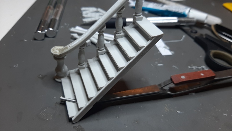

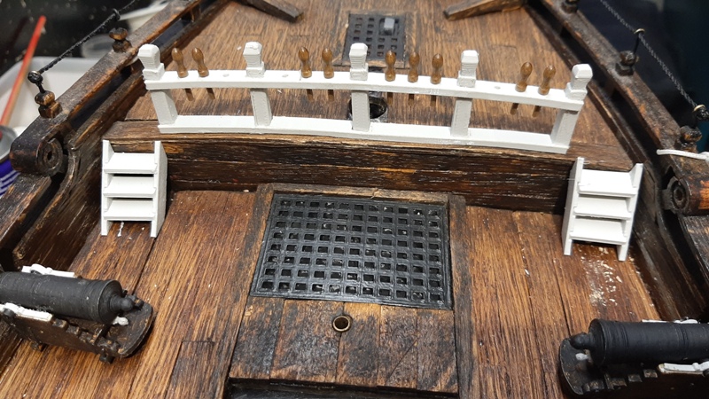

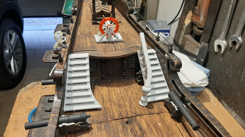

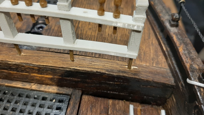

    Tussen het varen met de scheepjes, club bijeenkomsten, tuin onderhoudswerken, enz...
    toch nog wat tijd over gehad om wat te tekenen op de pc en na het printen alles in elkaar te knutselen.
    We hebben het dan over de trappen en nagelbanken van de Pearl.
    De nagelbanken heb ik met messing pennen gemaakt zodat deze eventueel samen met de masten verwijderbaar blijven bij averij, kwestie om niet alle touwen te moeten doorknippen en opnieuw te plaatsen bij herstellingswerken in de romp.
