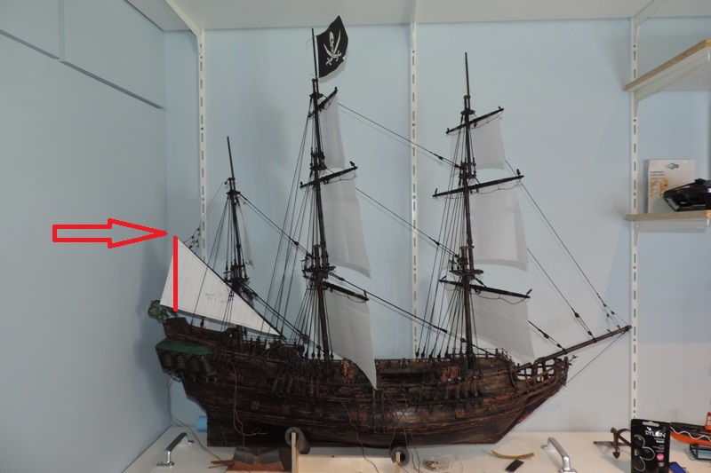

    ziet er niet slecht uit maar denk dat je zeilen langer mogen worden.
    als ze zo slap naast de mast hangen en de raa s voledig opgetrokken mag het zeil bijna de raa van daar onder raken .
    en je latijnzijl achter moet denk iets rechter af gesneden worden.

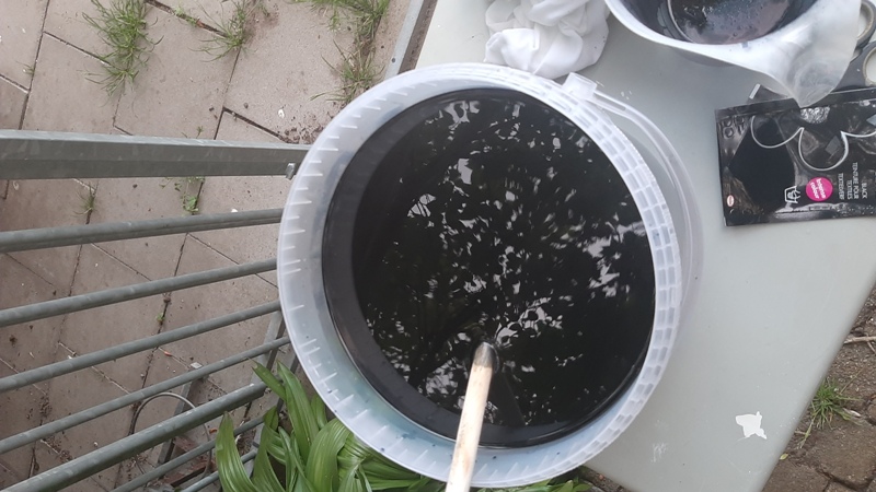

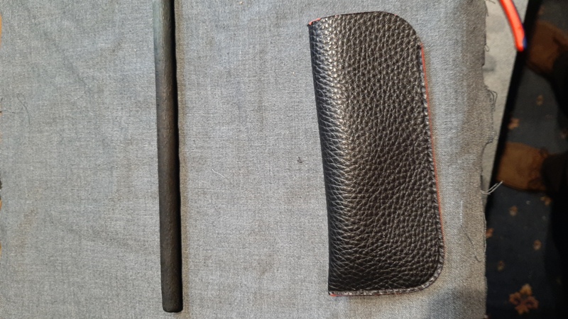

    Nadat ik vorige keer het stofje voor de zeilen op grootte had gecontroleerd en een dosis zwarte textiel verf had besteld , afgelopen weekend een zeil verf sessie achter de rug met helaas teleurstellende resultaten.
    Maar laat ik bij het begin starten. Na het oplossen van het kleursel in een emmertje water volgens de voorschriften.
    kleurtje kon mij wel bekoren, althans voor de zeilen toch.

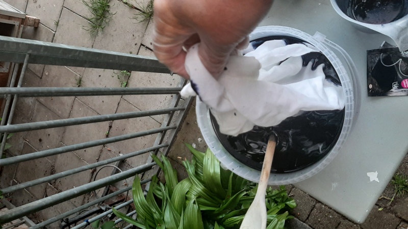

    stof, onderdompelen en dan een kwartier roeren maar met de lepel,
    daarna nog eens 3kwartier laten trekken, en daarna enkele keren spoelen met lauw en koud water.
    Alles bij elkaar 1.5u na de start hingen de lappen stof aan de draad te drogen, hier kreeg ik al mijn eerste twijfels, dat leek meer grijs dan zwart, maar ja we zullen morgen vroeg wel zien als het droog is dacht ik toen nog.
    en helaas inderdaad de volgende morgen was het kleurtje meer grijs dan zwart te noemen.
    de houten roerstok had wel het kleurtje dat ik gehoopt had. Evenals mijn bril etui.

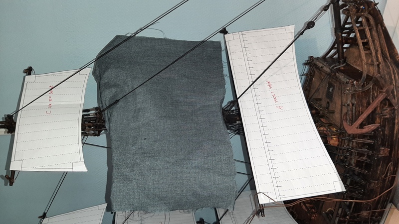

    Toch nog maar voor de zekerheid een stukje op de ra gehangen........ :(
    Hopelijk gaan de stof markten snel terug van start hier in Belgenland zodat ik een kleurtje kan gaan kiezen dat me wel aanstaat.

    Jammer Marc, maar als je nog eens zo een portie verf pakt, en wat minder verdund? zo'n 50 % minder, en dan nog eens verven?? Een hele grote buil kun je je daar nooit aan vallen volgens mij :):)
  5. Marc w
    Marc w
    10 feb 2013
    3.281
    Turnhout belgie
    Vrouwtje dacht dat de kleur afhankelijk was van de soort stof , hoeveel echte katoen.
    Ik had al minder water genomen (2/3 van voorgeschreven) omdat mijn emmertje te klein was.
    De financiële kater is momenteel 5€ , was ook de reden dat ik het geprobeerd heb.
  6. Stephan Kertész
    Stephan Kertész
    7.794
    Oost-Indische inkt toevoegen als je het echt zwart wil. Let wel dat je zwart neemt en niet donkerbruin. Er is verschil.
    Oost-Indische inkt wordt niet van pigmenten gemaakt maar van roetdeeltjes. Pigmenten lossen niet op, die roetdeeltjes wel, de inkt is ook roet en water.
    probeer maar, werkt goed.

    Watervast is wel heel belangrijk hoor Stephan.
    Als ik ga experimenteren met allerlei middelen om te kleuren die ik nog moet kopen kan ik beter meteen zwart katoen aanschaffen voor de zelfde prijs.
    Via internet stof bestellen vind ik toch wel heel moeilijk, is het dun of dik genoeg , rekt het niet te hard, lijkt het een beetje op zeil katoen, enz
    Vandaar dat ik beslist had om naar de stoffenmarkt te gaan. Jullie gaan dus nog wat moeten wachten en ik ga me ondertussen bezighouden met wat anders :)

    Prachtig schip. Ik dacht dat de bouw stil lag want ik kreeg geen berichten terwijl ik dit topic wel volg maar nu zie ik dat het gestaag verder gaat. En die grijze zeilen zijn zo slecht nog niet. Het staat er best wel goed bij!

    Ik heb de zelfde ervaring gehad met kleuren van zeilen. Ik had te weinig stof en heb in de zelfde zaak nog een stuk stof gekocht.
    eerste stuk werd in mijn geval mooi bruin, tweede stuk bleef vaal. Mij werd ook aan geraden de twee stukken stof met elkaar te vergelijken, wat bleek eerste stuk 100% katoen, tweede een mix van 70% katoen en 30% polyester.
    Polyester laat zich niet kleuren.
    Stof contoleren door er wat draden uit te trekken en in in de brand steken,
    Katoen brand hoegenaamd volledig op, Polyester brand wel maar smelt tot een bolletje.

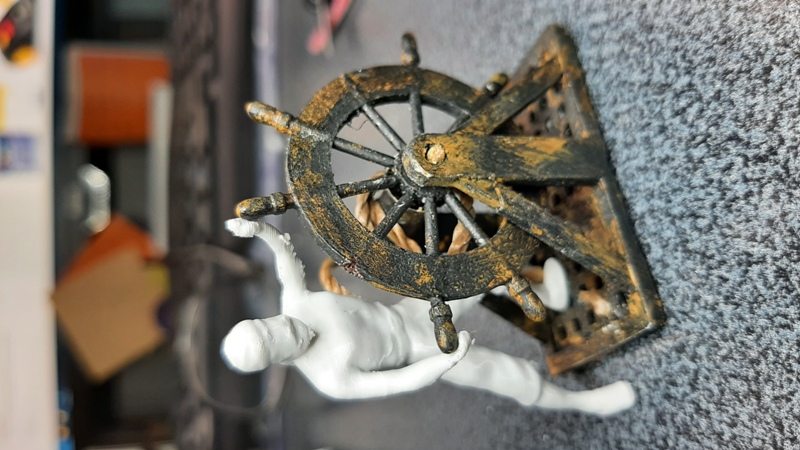

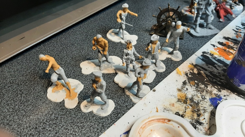

    stilaan vorderen we opnieuw, stoffenmarkt was vandaag terug open maar met het Belgische weertje kon ik het niet op brengen om doorweekt achter een stofje voor de zeilen te gaan snuffelen. Hopelijk volgend weekend opnieuw markt weer ( zonder regen en liefst met de zon op mijn bolletje )
    Waar zitten dan de vorderingen???? wel ik heb stilaan de bemanning weten te ronselen :)

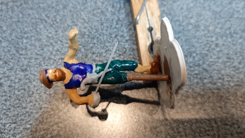

    In een lang verleden had ik reeds piraten figuren gevonden in de verkeerde schaal, deze heb ik nu een beetje verbouwd en daarna ingescand in een 3D programma.
    Het enige minpunt is momenteel mijn pla printer dat de zwakste schakel is in het proces. Maar we gaan een poging doen om de figuren te schilderen ook al zijn ze niet meer zo gedetailleerd als de originelen. Wie weet valt het niet eens op na het schilderen.

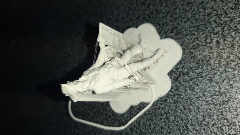

    eentje recht uit de printer
    en na wat opkuis, duidelijk te zien dat details verloren zijn gegaan :(

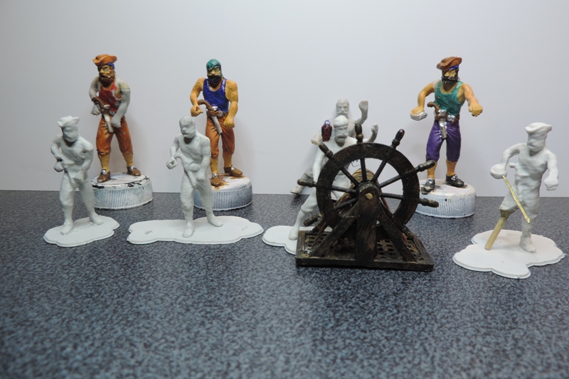

    en de volledige bemanning met hun origineel erachter.
    en als laatste de start van het schilderwerk, even afwachten naar het eindresultaat.

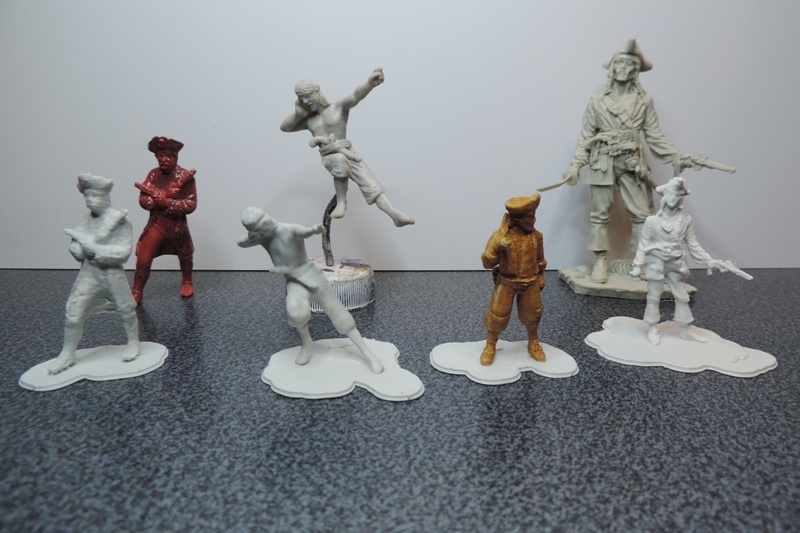

    hier zijn we weer, gedeeltelijk op verzoek, achter de schermen is de vraag gekomen om wat meer info te geven over het verschalen van de figuren.
    we zijn gestart met figuren op schaal 1/32 of 54mm hoog welke voor mij 10mm moesten krimpen om de juiste schaal te bekomen.
    laat ik 1 figuur er uit nemen
    de originele figuur, niet van zeer hoge kwaliteit maar je moet nu eenmaal de prijs mee in rekening brengen.
    figuren van 50€ of meer per stuk zijn natuurlijk beter van kwaliteit maar je portemonnee moet dan ook aangepast zijn :)
    van deze figuur word op een manueel ronddraaiend plateau geplaatst met egale achtergrond.
    hiervan worden dan met behulp van een tafelstatiefje 50 foto's genomen vanaf 3 verschillende hoogtes en de figuur telkens een beetje verder ronddraaien.

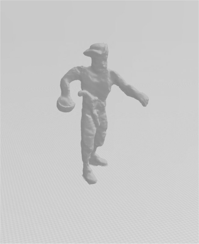

    zo ziet de ingeladen figuur er uiteindelijk uit na wat wegknippen van overbodige aanhangsels.
    Deze figuur word dan omgezet naar een OBJ bestand om naar de 3D printer te kunnen sturen.

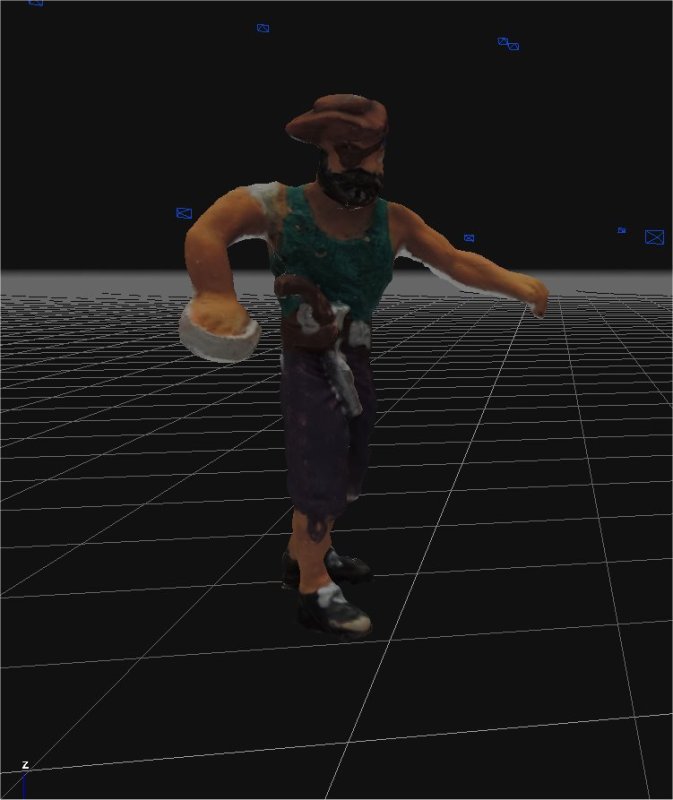

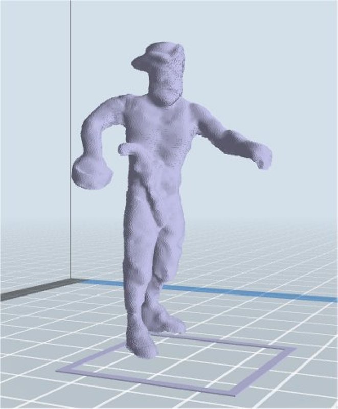

    Na het inladen van de figuur in je 3D printer software gaat deze eerst de figuur herstellen omdat er door het wegknippen open gedeelten zijn ontstaan in de figuur.
    Tot op heden vind ik het allemaal nog ok wat details betreft.

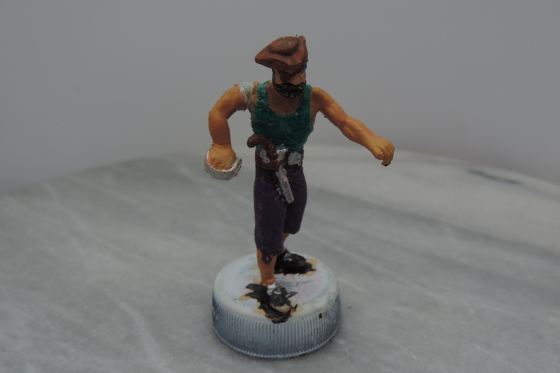

    Nu moet ik bekennen dat ik bij enkel figuren getracht heb hier een tussenstap uit te voeren door de figuur eerst te gaan bewerken in een ander programma voor 3D bewerken " sculptris" maar hier ben ik geen held in , " blender " zou ook een andere mogelijheid zijn. Na deze bewerking krijg je wel heel veel detail terug maar het is ook zeer tijdrovend ( enkele avonden per figuur) Je moet echt thuis zijn in deze programma's wil je er wat van gemaakt krijgen.
    Hierna laat je je printerprogramma er een print vb van maken en zet je de printer aan.
    zoals je merkt zit hier het grootste verlies van details. dit is het resultaat van een pla printer, een resin printer zal zeer waarschijnlijk een beter resultaat geven.
    voor het uitgeprinte resultaat scrol je best een beetje naar boven ( vorige post)
    Uiteindelijk heb ik hem nog een been ontnomen :( en is deze figuur nu 45mm hoog en voor mij half geschilderd.
    om eerlijk te zijn, als deze straks op een schip staan dat niet dichter dan 2m aan je voorbij glijd op het water betwijfel ik of je het ontbreken van de details gaat opmerken.
    Natuurlijk kan en mag je kritisch zijn maar dat telt dan ook evenredig voor je portemonnee net zoals bij de aanschaf van de basis figuren bij aanvang.
    deze liggen nu ergens in een kast en er waarschijnlijk zullen ze er niet meer uitkomen.
