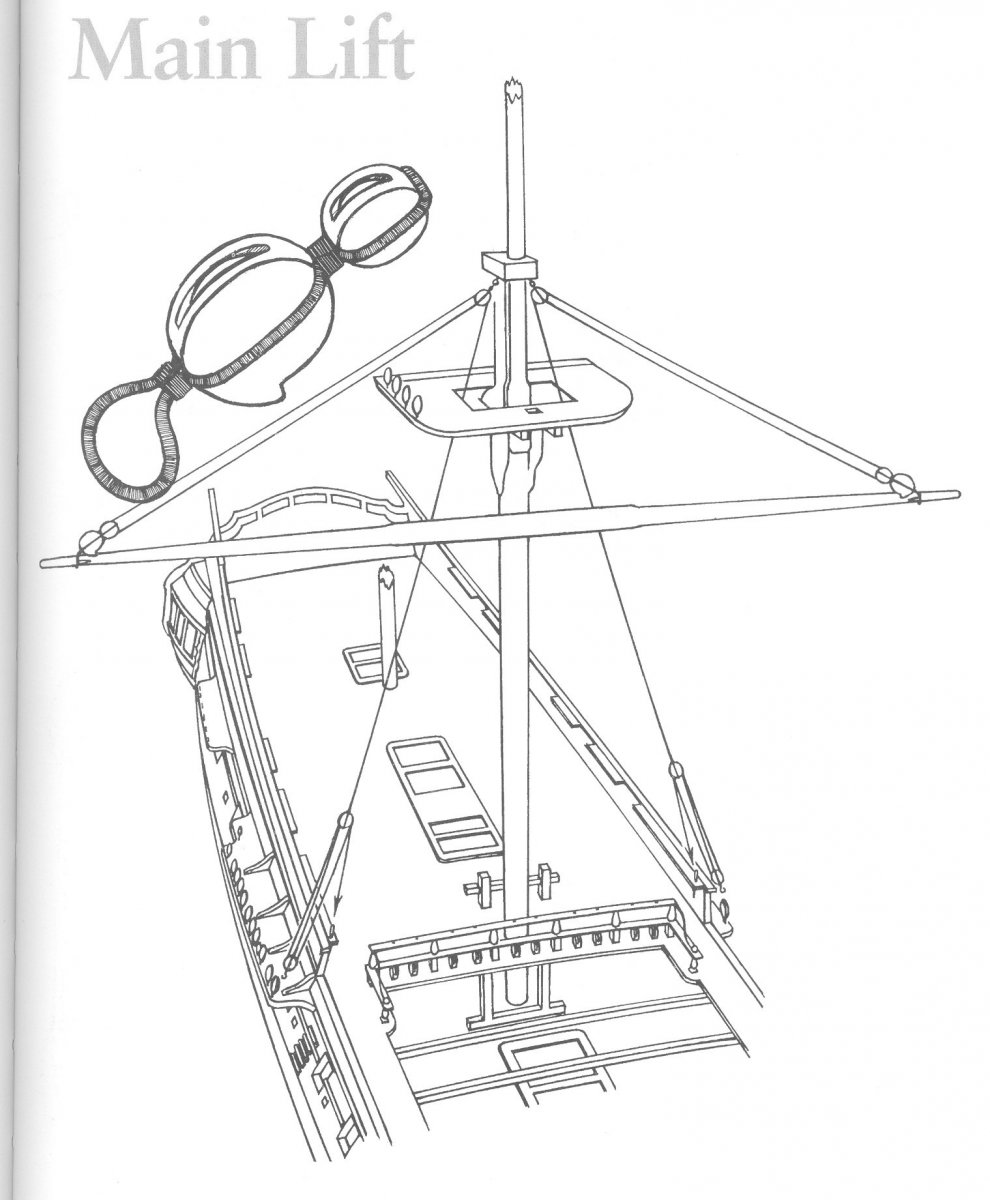

    ik heb het gevonden in het boek "Rigging Period Ship Models" noemt het op de grote mast
    wie zoekt die vind, nu het nog maken :) :)

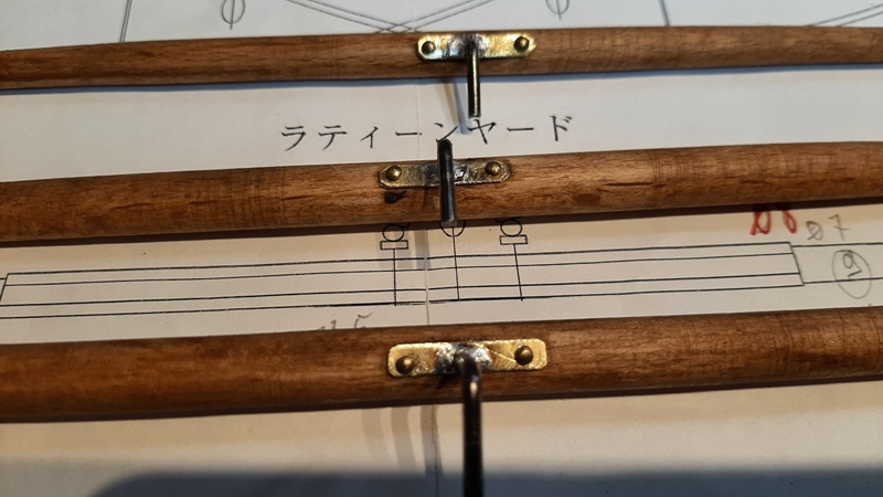

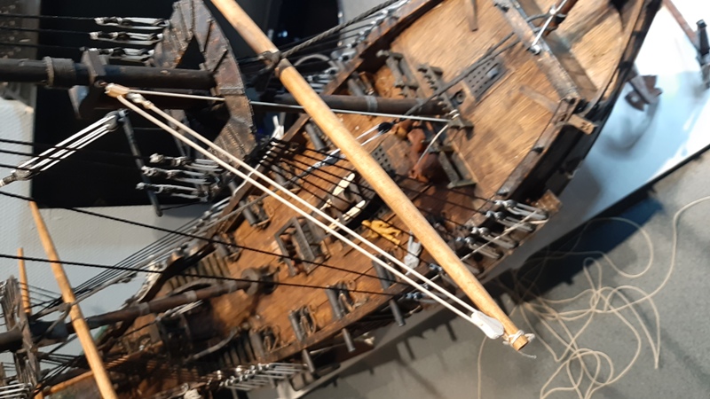

  13. Marc w
    Marc w
    10 feb 2013
    3.281
    Turnhout belgie

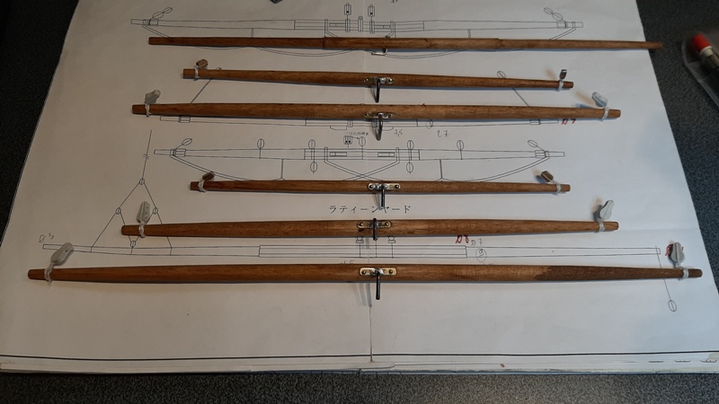

    Het heeft even geduurd, maar om de "main lift" te kunnen vervaardigen had ik wat elastisch touw besteld dat maar niet wou afkomen.
    Dit elastisch touw heb ik in het verleden al meer gebruikt om stalen kabels van een kraan te simuleren waardoor deze steeds mooi strak staan en als je er al eens tegen stoot geeft het mee zonder af te breken.
    Ook heb ik er enkele sleep kabels van liggen waarmee ik de duwbak bevestig aan mijn springertug. Voor beide toepassingen is de kleur zwart, maar heb op het net ook koord gevonden in het beige van 0.8mm dikte. Na de uiteindelijke levering viel de kleur toch nog een beetje tegen en ben ik gaan testen of je ze ook kan kleuren terwijl het toch elastisch blijft. Jawel, met gewoon hout kleursel( midden eik) lukt het prima. Ook de andere koorden kan ik hier mee kleuren. Als ik waterverf gebruikte worden ze toch een beetje hard, wat voor een werkend model niet echt goed is.
    Over hard gesproken, de knoopjes van de blokken die ik met sec lijm borgde blijken ook een zekere broosheid te veroorzaken. Hier eveneens een andere manier van bevestigen moeten zoeken om de bewegende blokken aan de ra te bevestigen zo dat ze na enkele keren varen niet zouden afbreken. De oplossing hiervoor was niet zo moeilijk gewoon de knoop op de ra lijmen aan de achterkant waar het touw niet moet bewegelijk zijn.

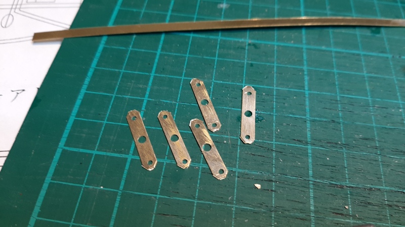

    Vermits de lift nu uit elastiek bestaat diende ik er wel voor te zorgen dat de ra niet kan kantelen in het scharnier aan de mast. Hiervoor messing plaatjes gemaakt, vast gesoldeerd aan de scharnier haak en geborgd met enkel messing nageltjes.
    Enkele foto's ter aanvulling.
    Er moeten nog wel enkel blokken meer aankomen maar ga ze toch niet allemaal gebruiken. Te veel koord ga ik niet te baas kunnen om telkens te moeten los en vast maken bij transport.
    Maar ik ga zeker bekijken wat ik met het elastisch koord kan verwezenlijken zodat ik de realiteit toch een beetje benader.
    tot later, Marc

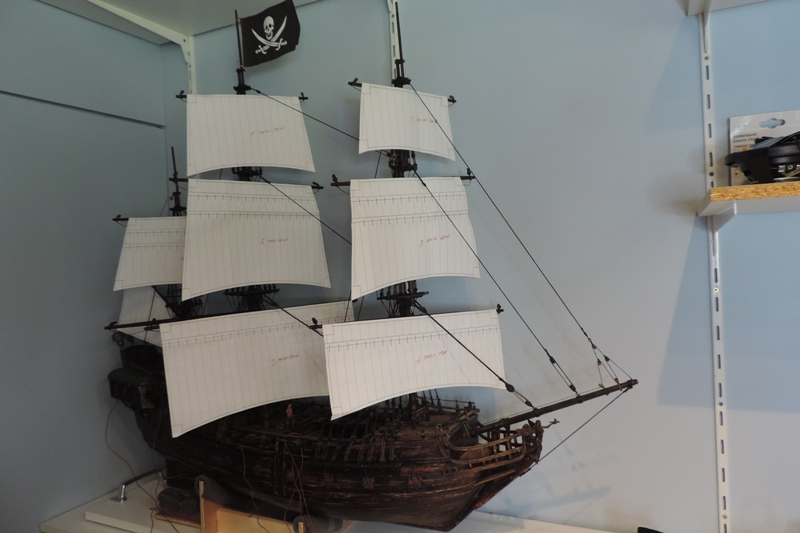

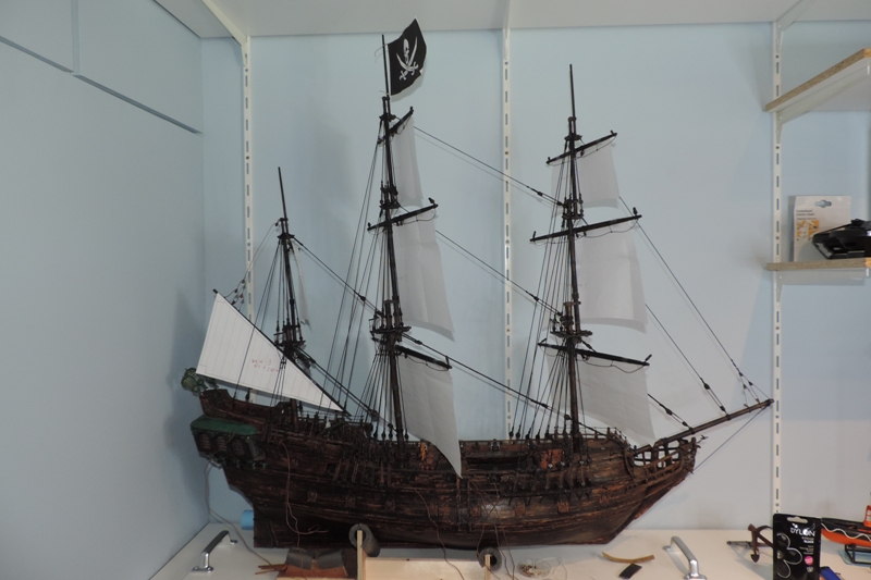

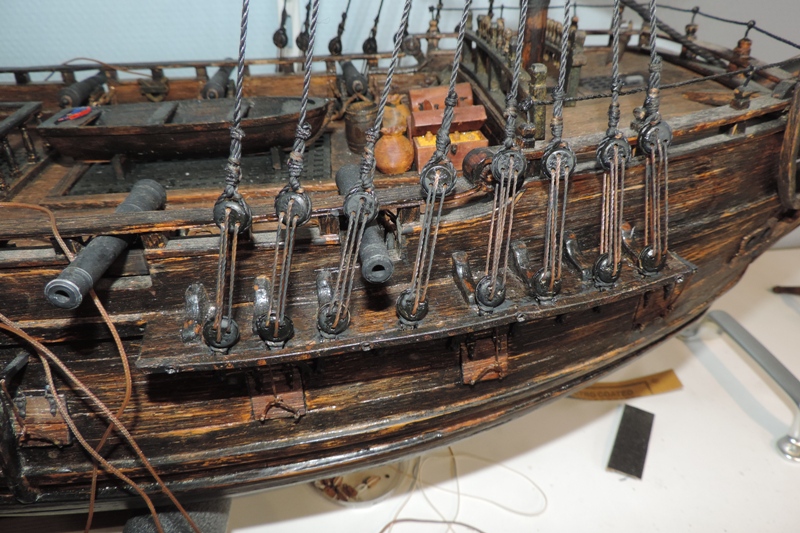

  20. Marc w
    Marc w
    10 feb 2013
    3.281
    Turnhout belgie
    De maidentrip hoop ik ergens augustus /september te kunnen vieren. Ik hou jullie zeker op de hoogte , tegen die tijd mogen we hopelijk terug vrij de grens oversteken en collega bouwers ontmoeten.

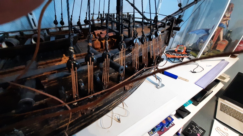

    Maar terug met beide voeten op de grond gezet door domweg het verkeerde potje zwarte verf te nemen. :( Nadat ik de witte touwen bruin had gekleurd was het de beurt aan de ra's om deze te voorzien van zwart , net zoals het ganse schip. 's morgens kom ik in mijn werkplaats en ik kreeg bijna een beroerte. Hingen daar 9 ra's te glimmen en te blinken op een mat zwart schip.
    Mijn eerste gedacht was dat ik alles terug moest verwijderen en alles terug afschuren om daarna opnieuw alle katrollen en aanverwante te hermonteren.
    Eerst maar eens eentje proberen met de touwen eraan dacht ik. en toen ik deze na het schuren met thinner proper maakte merkte ik dat de zwarte verf nog te verwijderen viel met wat chemische troep. Handschoenen aan een stevig verfborstel en een flinke scheut thinner in een badje en borstelen maar tot de meeste zwarte verf verdwenen was.

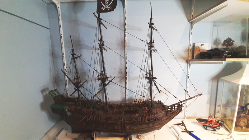

    De volgende avond het juiste potje zwart genomen en tot grot tevreden heit de ra's kunnen afwerken.
    Ondertussen vond ik de bruine kleur van het touwwerk toch net iets te bruin en heb deze meteen ook maar wat beklad met zwart :)

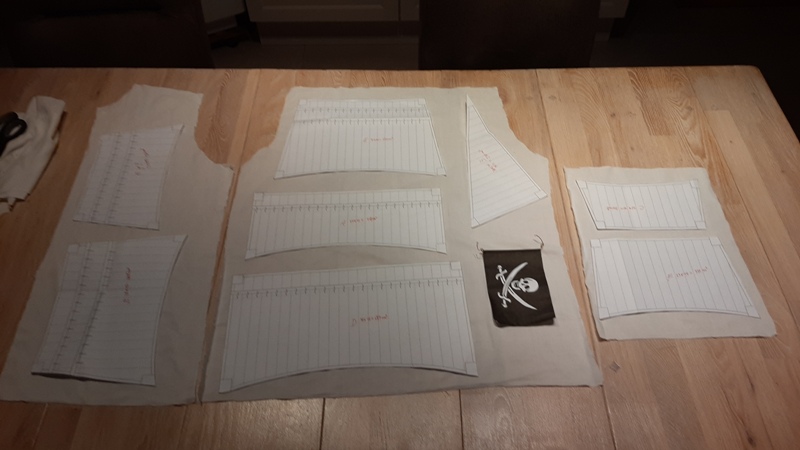

    Gisteren alvast een kledingstuk dat uit het juiste materiaal vervaardigd was uit de kast bij het vrouwtje genomen en in grote stukken verdeeld. was natuurlijk met toestemming en werd eigenlijk toch niet meer gedragen :)
    Nu even wachten tot de levering van de bestelde zwarte textielverf voor ik weer verder kan.
    Uiteraard eerst de papieren zeilen maar eens uitgeknipt en met wat plakband aan de ra's gehangen.
    Tot later, Marc
