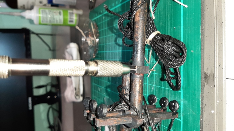

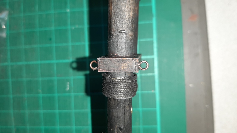

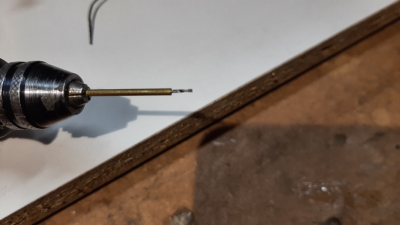

    Voor we verder gaan nog even een foto voor de geïnteresseerden van de magneetjes op het dek en onder het geschut.
    En om te voorkomen dat de gaten in de reling allemaal diep genoeg waren maar toch net niet los door de reling geboord werden.
    had ik een messing buisje over het boortje geschoven, elk gat netjes even diep geboord. :)

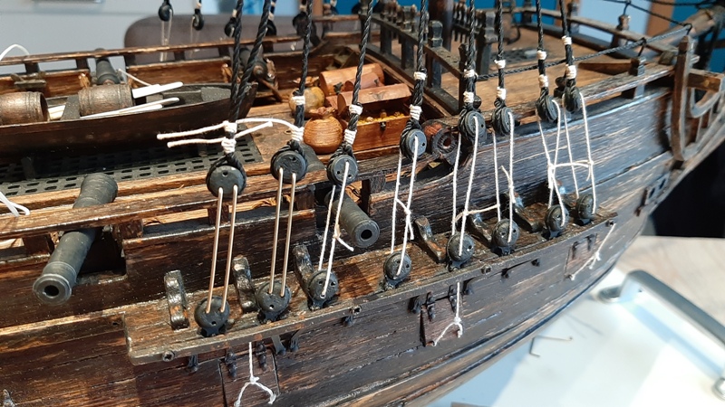

    Hierna was het een kwestie van opnieuw knopen , knopen en knopen. Voor de voorste mast zitten alle blokken aan de stagen die uitkomen op de voorste rusten.
    Koordjes zijn achteraf aangebracht om alles netjes op zijn plaats te houden. De stagen naar de boegspriet zijn de volgende en daarna kan ik er eens over denken om de blokken in te rijgen.

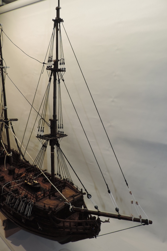

    Ondertussen bijna de volledige voorste mast afgewerkt met uitzondering van horizontale want touwen.
    Het heeft allemaal wat langer geduurd vermits er hier en daar toch wat opgezocht en geëxperimenteerd moest worden.
    Ik beschik namelijk niet over een optuigplan en moet me behelpen met wat foto's en wat andere bouwers van de 1/72 kit er van gemaakt hebben.
    Daarbij maak ik het mezelf steeds ook nog eens moeilijker met de neerknik en verwijderbare masten ivm transport en eventueel onderhoud.
    Maar laat ik snel beginnen met wat foto's.

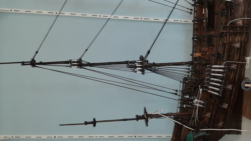

    het overzicht, naast de afgewerkte voorste mast is er ook al heel wat touw en knoop werk achter de rug voor beide andere masten
    overzicht

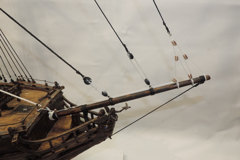

    boegspriet, waarbij het naar onder lopende touw mijn eigen verzinsel is en moet dienen om het boegbeeld wat meer te beschermen.

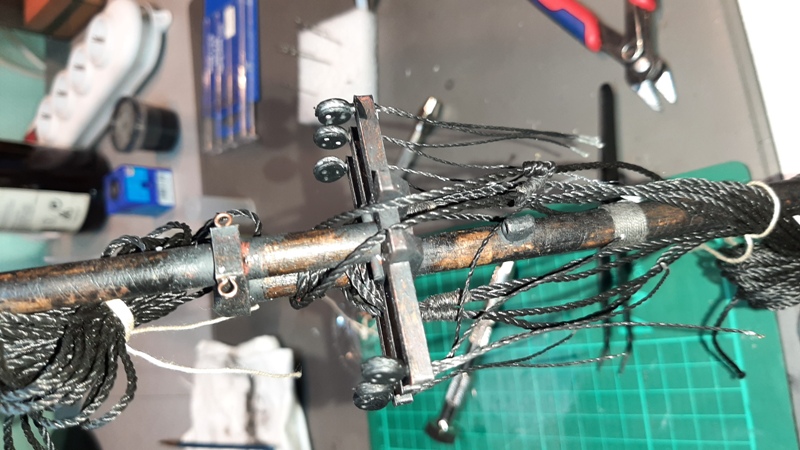

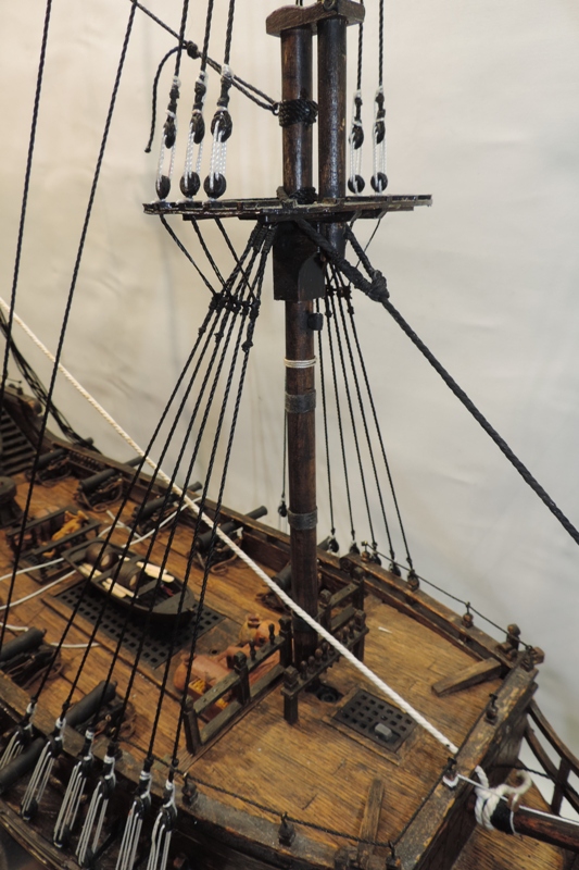

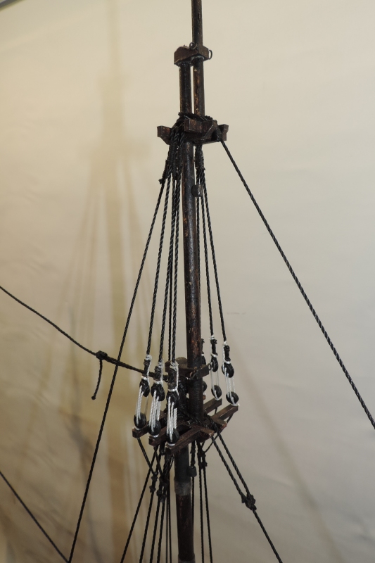

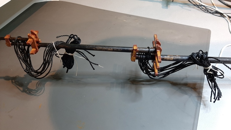

    Na de voorste mast was het de beurt aan de hoofdmast.
    maar ik wou weer eens te snel zijn :( vermits de stagen er allemaal al aanhingen heb ik als eerste stap de mast definitief in elkaar gezet met enkel 2mm pennen hier en daar op strategische plaatsen door de mast en het plateau of ezelshoofd te boren. en toen ontdekte ik dat er nog heel wat diende geschilderd te worden met de stagen reeds aan de mast.
    Het beste wat je dan kan denken " waarom makkelijk al het moeilijk ook kan, geeft een extra uitdaging en wat meer hobby uren :) "
    uiteindelijk al het schilderwerk tot een goed einde gebracht, alle woelingen geplaatst, en de nodige gaten geboord voor de blokken en ogen die nog diende geplaatst te worden.
    Hierna hier en daar nog eens met een verfborsteltje doppen tijdens een laatste controle en daarna mast door het dek.
    Hij staat klaar om te starten met blokken knopen.

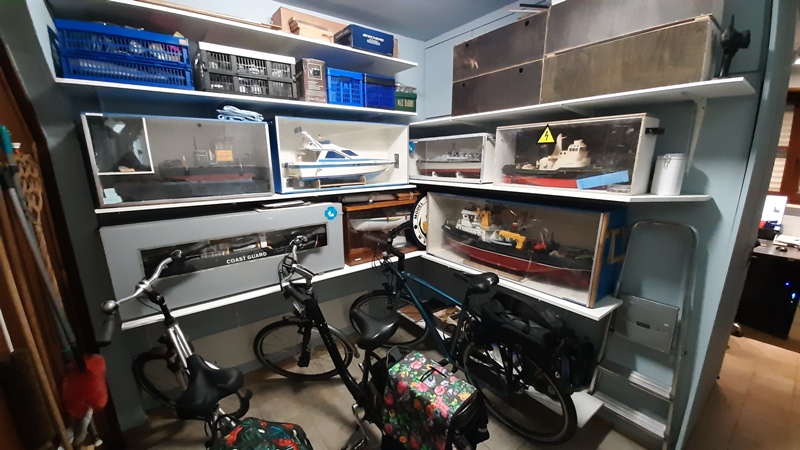

    voor de liefhebbers enkel foto's ,
    te beginnen met de heringerichte droogdokken en fietsenstalling waar door het vertrek van de 2 dochters wat ruimte vrij was gekomen
    en terug volgestouwd, maar nu op een wat handigere manier, 12 scheepjes staan er ondertussen en ik hou L nog wel wat ruimte om uit te breiden :)

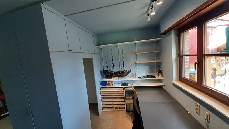

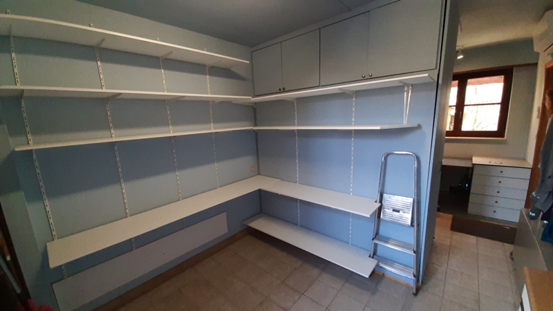

    De werkplek heeft een veel groter werkblad gekregen en er is ruimte gekomen om zelf een inloopkast te maken, voorlopig nog zonder deur en leeg....

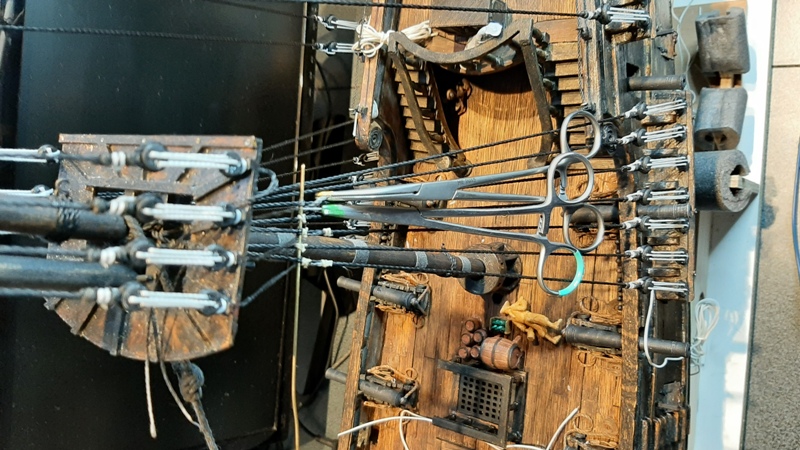

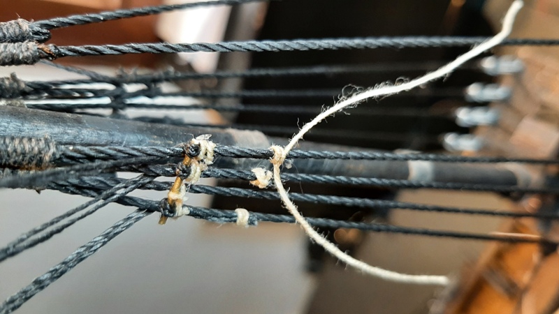

    En u heeft haar al zien staan, met ondertussen een 1000 knoopjes later ook de stagen van de hoofdmast allemaal aangebracht.
    gelukkig had ik nog enkele afgedankte tools uit de operatie kamer want hier en daar had ik de touwen toch een beetje aan de korte kant gelaten waardoor ik even moeilijk kreeg.
    en uiteindelijk het laatste knoopje

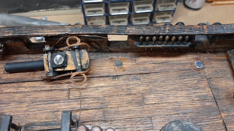

    Ondertussen hebben we in het midden van het schip aan beide zijden een gat vanaf het dek naar buiten geboord door het bovenste berghout heen.
    hierin zit een messing buisje dat we effen met het dek hebben weggeschuurd zodat we een afwatering krijgen.
    Het messing daarna nog zwart gemaakt en zo kan vanaf nu het water ook terug van het dek in de zee stromen.

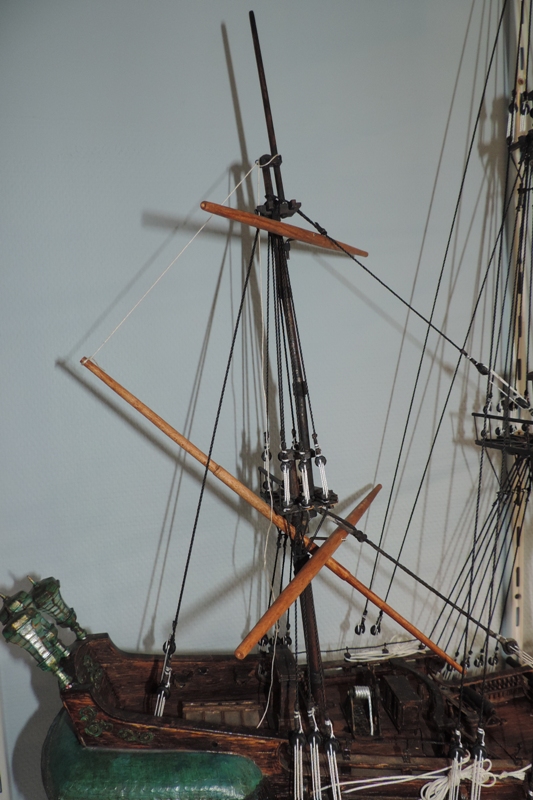

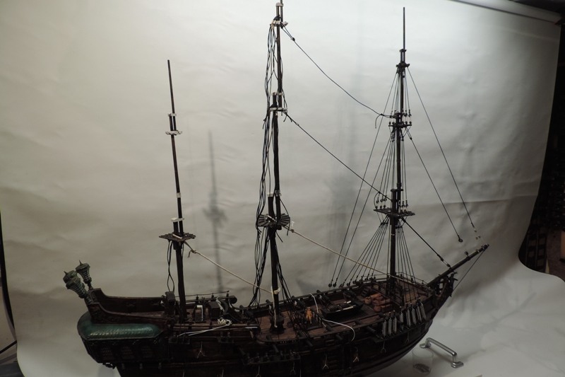

    En natuurlijk al eens testen met alle ra's er aan en de vlag in de top.
    Ziet er helemaal niet zo slecht uit denk ik dan. Helaas stootte ik op enkel nieuwe kleine probleempjes.
    De touwen tussen het ezelshoofd en het uiteinde van de ra lopen bij het draaien van de ra tegen de blokken van de bovenliggende wanten waardoor de uitslag sterk verkleint word.
    Helaas heb ik geen robotje die effe de ene kant wat aanspant en de andere laat vieren bij richting verandering.
    Hier nog even op onderzoek naar een oplossing.
    Ook voor het anker heb ik nog wat bedenktijd nodig. Mocht ik het monteren zoals hoort steekt het wel redelijk ver uit de scheepsromp.
    Wel niet voorbij de ra einden maar toch , het is om moeilijkheden vragen als ik ga varen vrees ik.
    Hier ga ik wat foto's van maken zodat jullie eventueel de meest correcte en aanvaardbare oplossing mee kunnen bedenken.

    Het ziet er goed uit. Knap om de zeilen mee te laten gaan.
    Ik zeg maar iets, het touw van de uiteinde van de ra naar elkander door laten lopen en als de ene viert trekt de andere kant. Maar dan moet je iets bedenken dat de ra recht blijft hangen.
