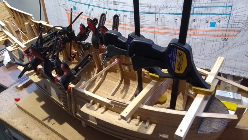

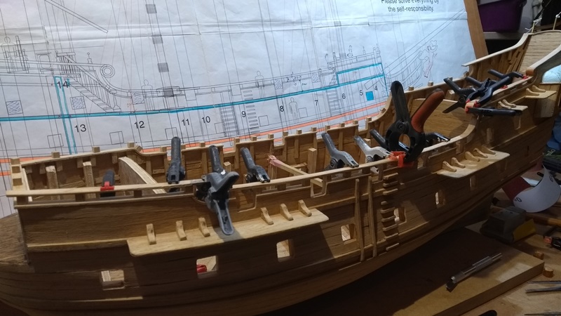

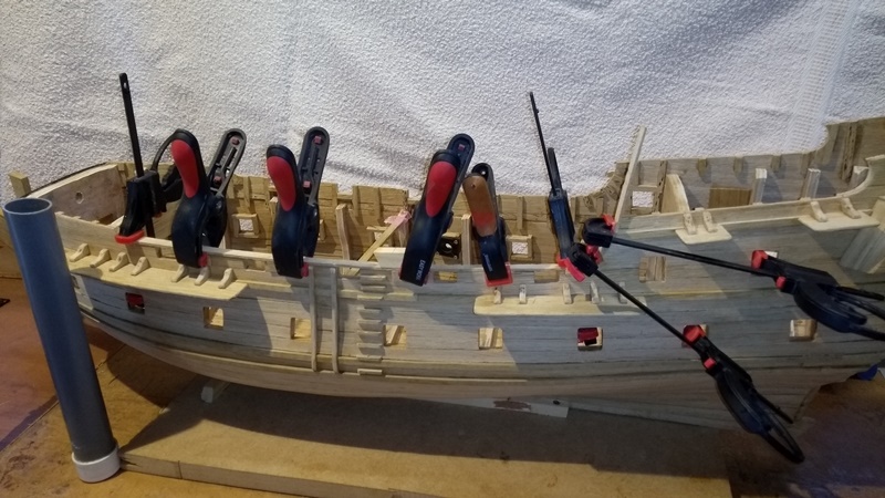

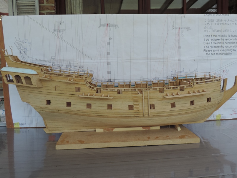

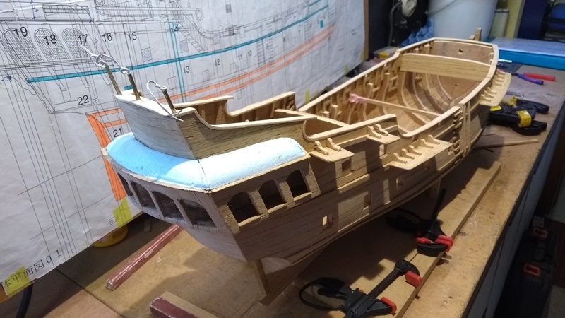

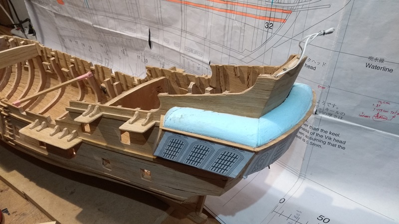

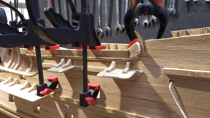

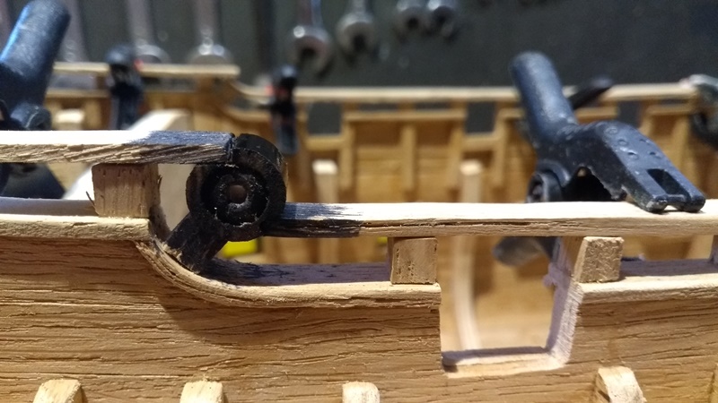

Na het uitzagen van de geschut-poorten werden deze voorzien van een binnen kader.
Eveneens werden ook aan de borstweringen de nodige balkjes aangebracht om straks de binnen beplanking te kunnen uitvoeren.
Deze zelfde balkjes dienen straks ook om de potdeksels op te monteren.

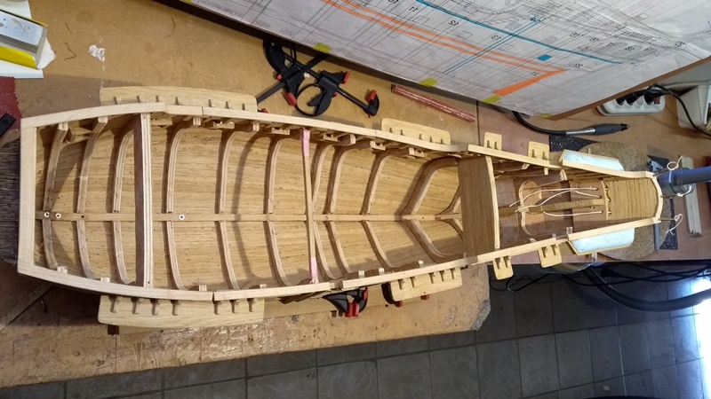

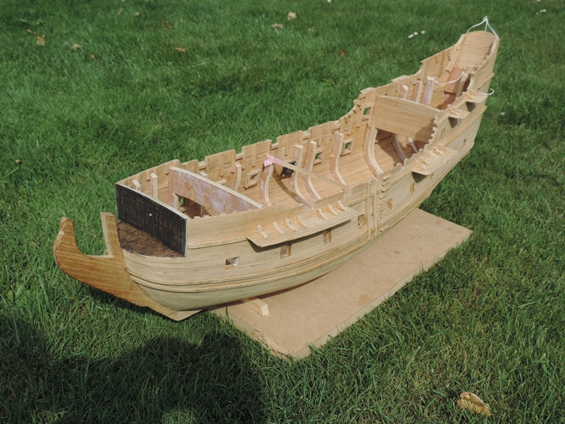

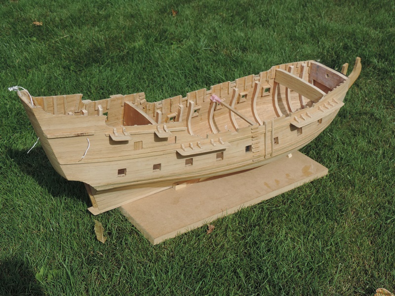

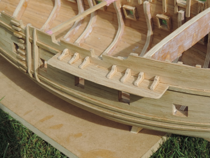

Het grootste werk waren echter de Rusten en bijhorende knieën vervaardigen en plaatsen. Ik heb er voor gekozen de rusten een 5mm breder te maken dan op de tekening. Ik kan later makkelijker 6mm versmallen dan 0.5mm bij aan toveren.

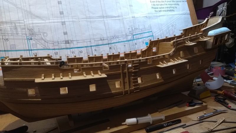

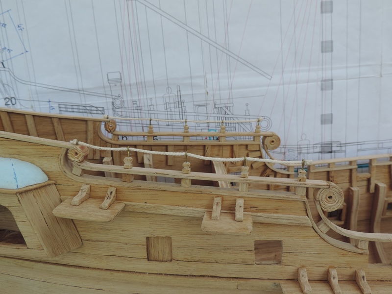

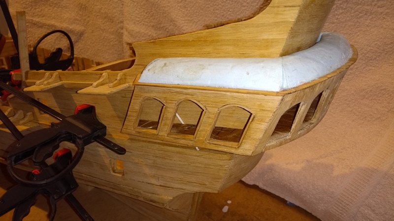

en natuurlijk sluiten we af met enkele bouwfoto's
ach ja, moest ik me vergissen van benaming , vergeef het me want op moderne schepen die ik normaal bouw komt dit allemaal niet voor.
Maar verbeter me gerust , ik leer graag wat bij , kan er alleen weinig over vinden op het www, buiten dan alle benamingen, maar wel zonder tekening.
