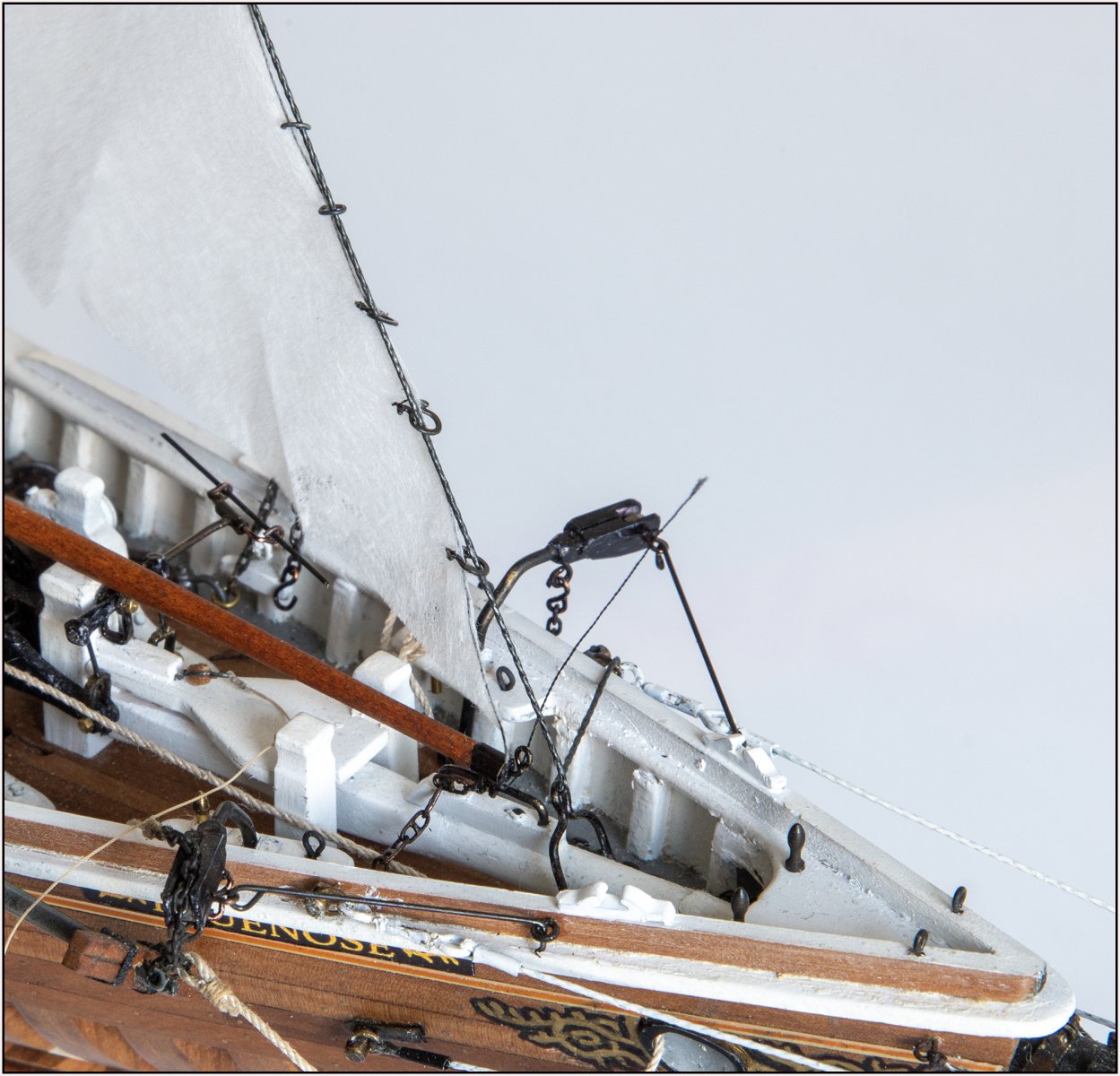

Peter, Klein detail maar als ik het goed zie zit de lijn verkeerdom op de winchkop. Nu doet de pal geen dienst. Ga je de binnenste fok erbij zetten en de rest opdoeken? Gr. Klaas.
Dankjewel, Klaas, voor het scherp houden. Dat had ik natuurlijk zelf moeten zien ....... ;)

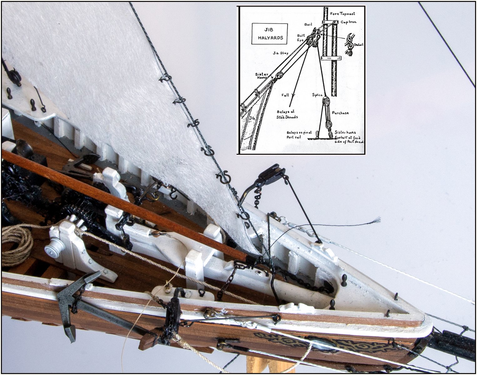

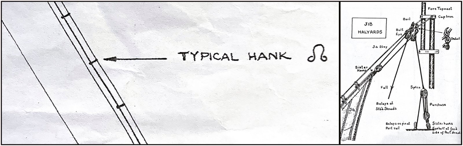

Bij het maken van het Jumbo Jib zeil, moet ik ook rekening houden met hoe ik dat zeil aan de stag vast ga zetten.
Zowel Jenson als MS/Lankford geven aan dat dit met z.g. 'HANKS' gebeurt:
Het zeil kan worden afgenomen en gezet zonder de stag los te halen. De beugel gaat om de stag en via de 2 oogjes wordt het zeil met een stuk lijn vastgeknoopt.

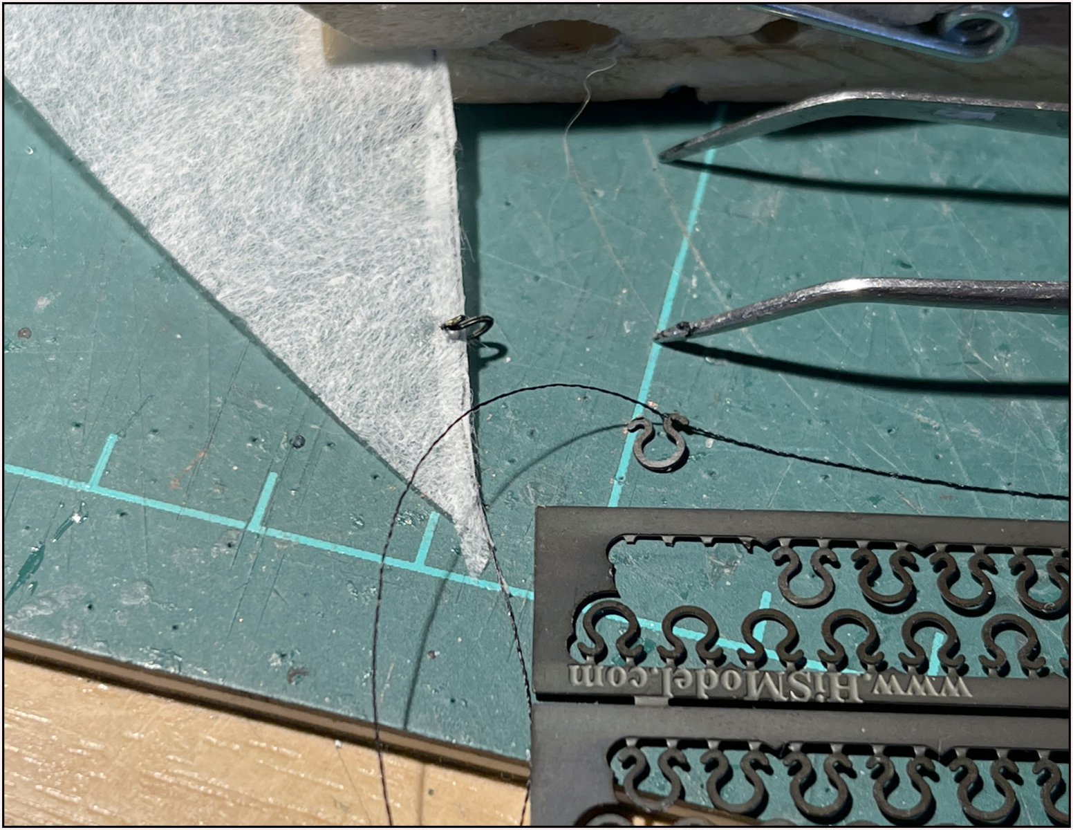

Een lid van het SoS attendeerde mij erop dat er van die kleine hanks te koop waren. Ik heb wat setjes laten komen en een proefstukje gemaakt:

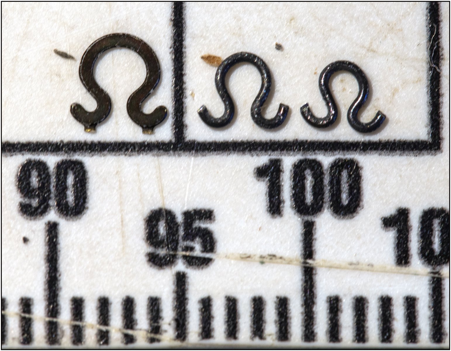

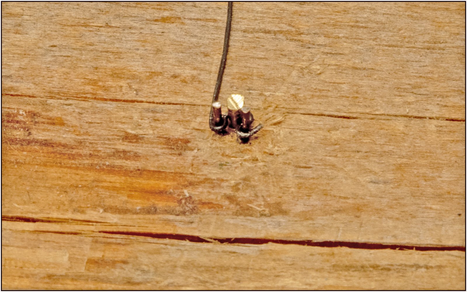

Een 'hank' heeft een buitendiameter van 3,6mm. Als ik die er opzet, dan zou dat in wekelijkheid 25,9 cm zijn. Mmmmmmmm .......
Het het stukje proefzeil 3 hanks aangebracht en ook 2 zelfgemaakt ringetjes, die ik in eerste instantie voor ogen had:
Ga ik nu voor (IMHO te grootte) authenticiteit of naar iets dat meer in verhouding is? Ik ga zelf richting de ringetjes ....... Of een 3e poging om zelf kleine hanks te maken ….. Ik heb er rond de 70 nodig ……. o_O
En ….. deze voorbeeld stag is 0.45mm De andere twee zijn 0,35 en 0,25. Dan gaan die hanks nog forser over komen.
Gr. Peter

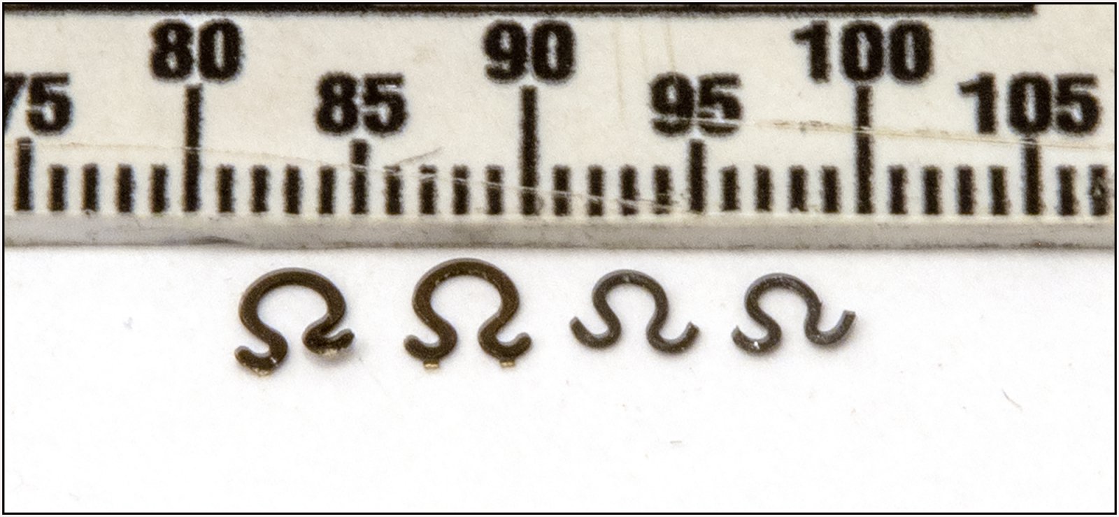

En als er eenmaal iets in mijn kop zit, kan ik beter maar even aan de slag gaan:
Een malletje gemaakt van spijkertjes met 2 verschillende diameters. Met mijn eigen 0,4mm ijzerdraad.
Dan komt dit er uit:
Links de 2 te grootte voorbeelden. Recht de zojuist gemaakte.
Morgen eens aan het testzeiltje binden. Indien te groot ........ kleinere spijkertjes ....... ;)
Gr. Peter

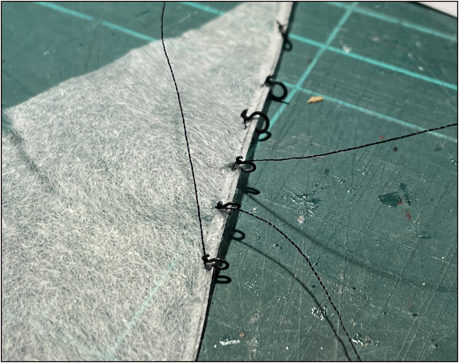

Kleinere 'hanks', dus ook de knooptechniek verbeteren:
Door het zeil heen aan 2 zijden vastzetten zodat ze ook recht blijven zitten.
3x 'groot' en 3x 'kleiner':
Dat gaat er beter uit zien.
Gr. Peter
Die kleintjes zijn een stuk beter Peter! Is nog kleiner haalbaar? Het moet ook nog vast te houden zijn om ze te bevestigen natuurlijk. Knap hoor dat je zover in detail gaat. Toen ik destijds met mijn collega zijn Blue Nose zat te tuigen heb ik het moderne model leuver gebruikt. Gemaakt van dun koperdraad uit een trafootje. Vastgebogen om het voorlijk en daarna om de stag gebogen en het overtollige eind afgeknipt. Maar dit is veel authentieker. En dan moet het maar een paar uurtjes meer kosten. Des te groter voor jou de voldoening moet je maar denen. En voor ons de verbazing en het respect. Gr. Klaas.
Die kleintjes zijn een stuk beter Peter! Is nog kleiner haalbaar? Het moet ook nog vast te houden zijn om ze te bevestigen natuurlijk. Knap hoor dat je zover in detail gaat. Toen ik destijds met mijn collega zijn Blue Nose zat te tuigen heb ik het moderne model leuver gebruikt. Gemaakt van dun koperdraad uit een trafootje. Vastgebogen om het voorlijk en daarna om de stag gebogen en het overtollige eind afgeknipt. Maar dit is veel authentieker. En dan moet het maar een paar uurtjes meer kosten. Des te groter voor jou de voldoening moet je maar rekenen. En voor ons de verbazing en het respect. Gr. Klaas.
U vraagt en wij draaien ......... ik was er net mee bezig:
En kon ze nog iets kleiner maken:
Nu zijn ze ook geschikt voor op de dunnere stagen. De beide oortjes ga ik nog iets korter knippen.
