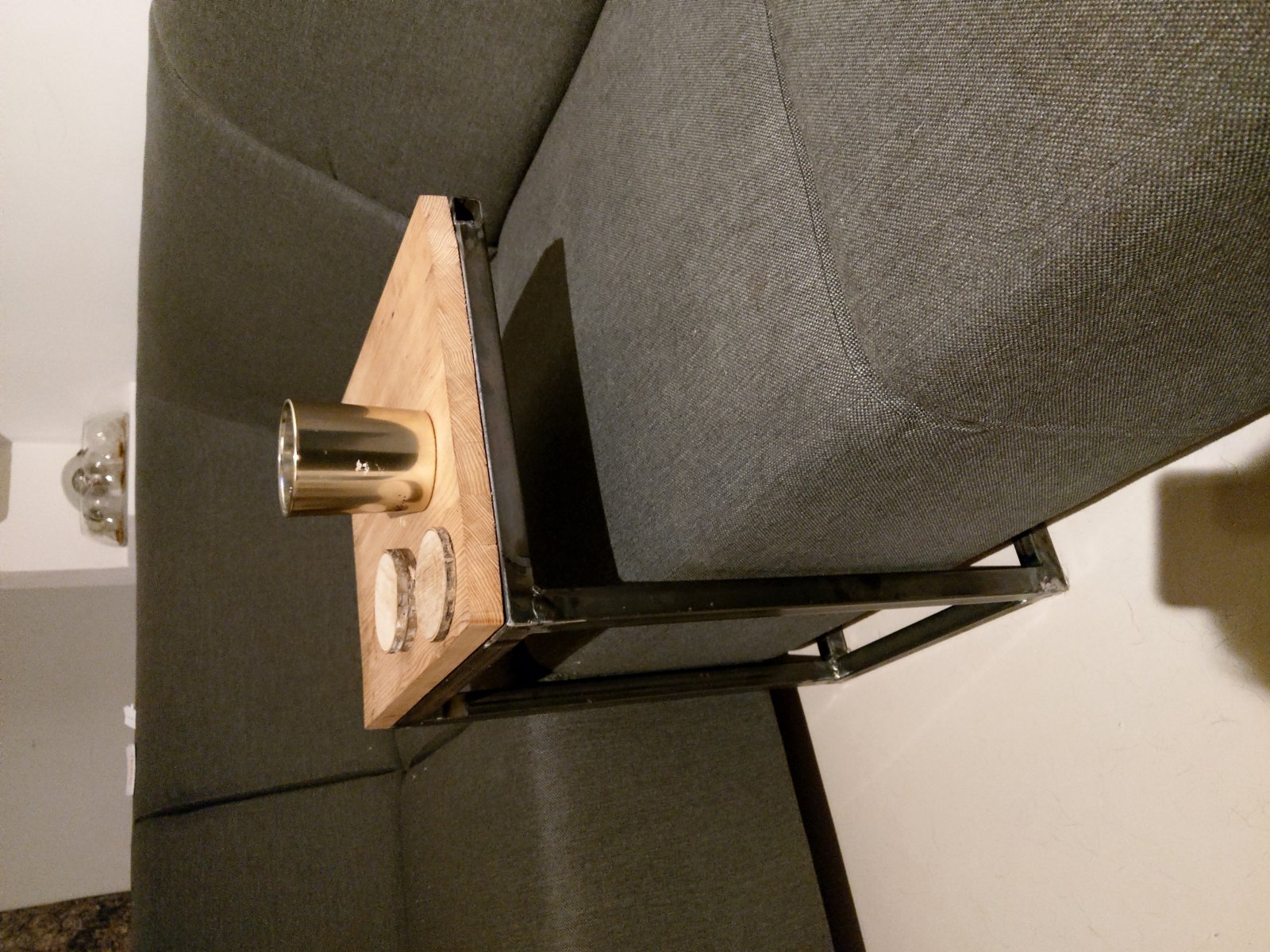

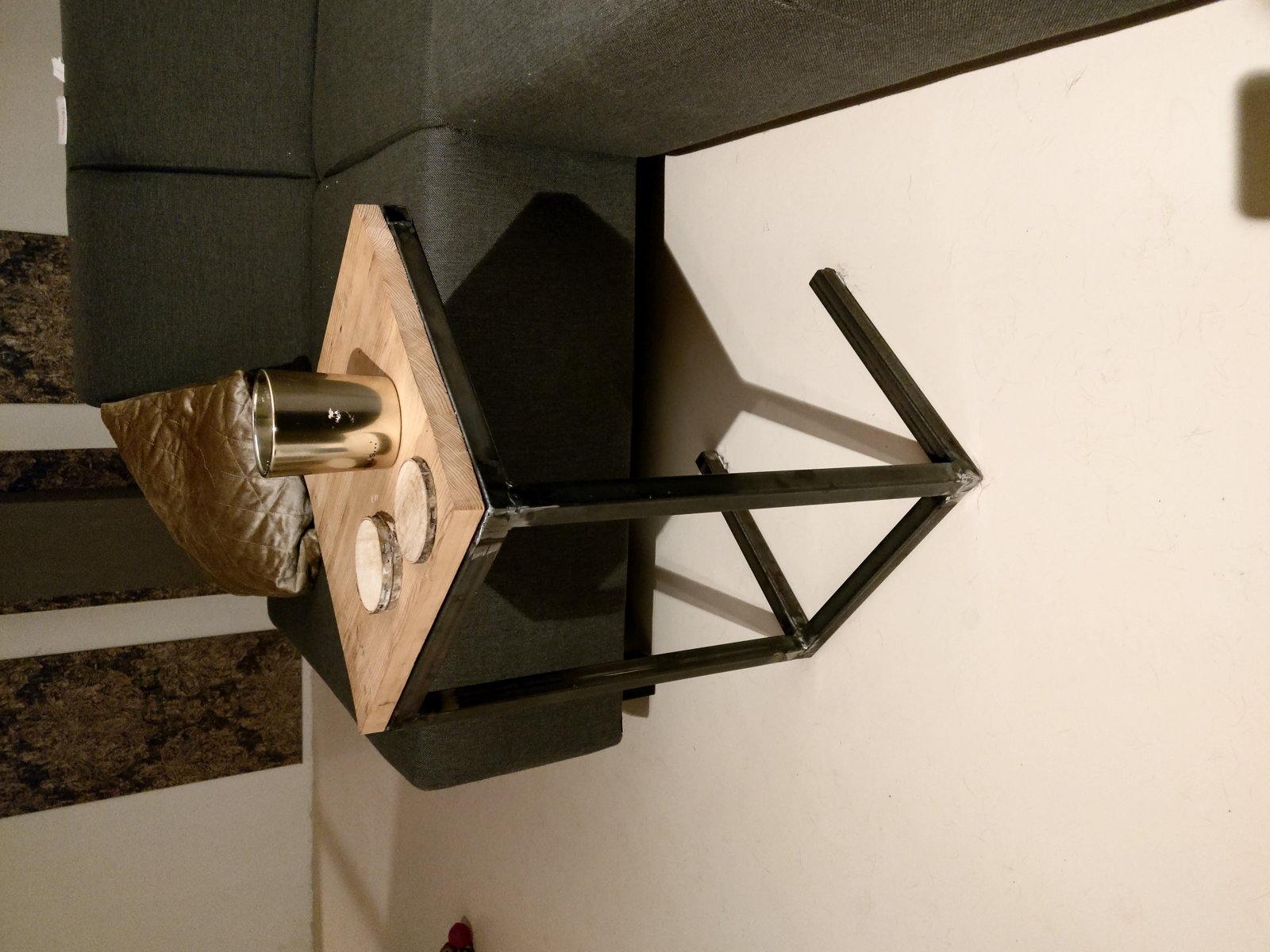

    IMAG0516 (1).jpg Ik heb helaas geen sponsoren, behalve mijzelf :)
    Het lassen is veel oefenen, maar het tafeltje voor mijn moeder is klaar.
    De foto's staan overal recht, maar op de een of andere manier hier niet?
    Ik denk dat ik nog beter moet schoonmaken, soms borrelt de las nog wat omhoog.
    Maar mijn moeder is blij, dat is het belangrijkste!

    "ruudxd,
    Wat ik heb geen sponsoren?
    Hoe kan dat dan?
    Het ontwerp is prima.
    Het lassen behoeft nog enige aandacht en liefst met begeleiding.
    Zoek iemand die je wegwijs kan maken met lassen. Die mensen zijn er. Boek een instapcursus.
    Zeker voor dit soort werk is het enorm belangrijk dat het superstrak gelast is.
    En wat ik zie is goed. je hebt jou probleem niet verdoezeld door alles weg te slijpen.
    Daar heb ik meerdere voorbeelden van gezien.
    Een mooi stalen vrijstaande kapstok waar alle lasnaden grof en enorm breed waren weg geslepen.
    Zonde van materiaal en tijd. Hij heeft nog jaren bij de verkoper gestaan zonder ook maar een jas op de haak.
    Blij staat denk ik ook voor trots, en terecht.
    Ik ken dat gevoel. mooi toch. Gewoon progressie zoeken en verder.
    Goed bezig Ruud.
    Veel modelbouwplezier,
    Willum
