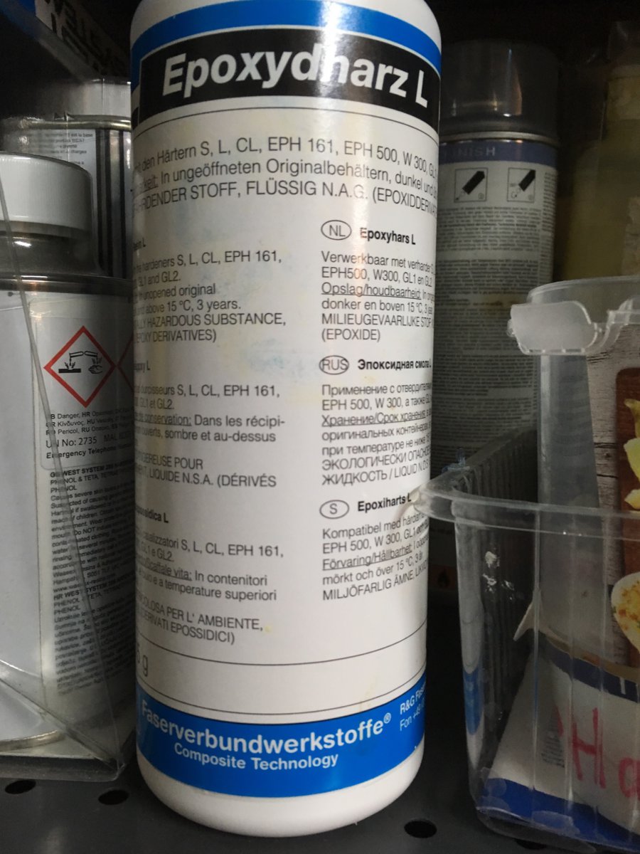

Ik gebruik deze stofjes. Er voor gebruikte ik ook de duurdere West.
De 30 minuten epoxy is van Zap, de Z-Poxy. Uitmuntende werkstof. Ik maak er ook mijn snelplamuur mee.
Door microbaloons en airosil toe te voegen.
De doorvoer van de assen van mijn Heuss zijn nu binnen verlijmd met
Ingedikte lamineer epoxy met een toefje wit pigment er in om een netjes
ogende verlijming door te krijgen.

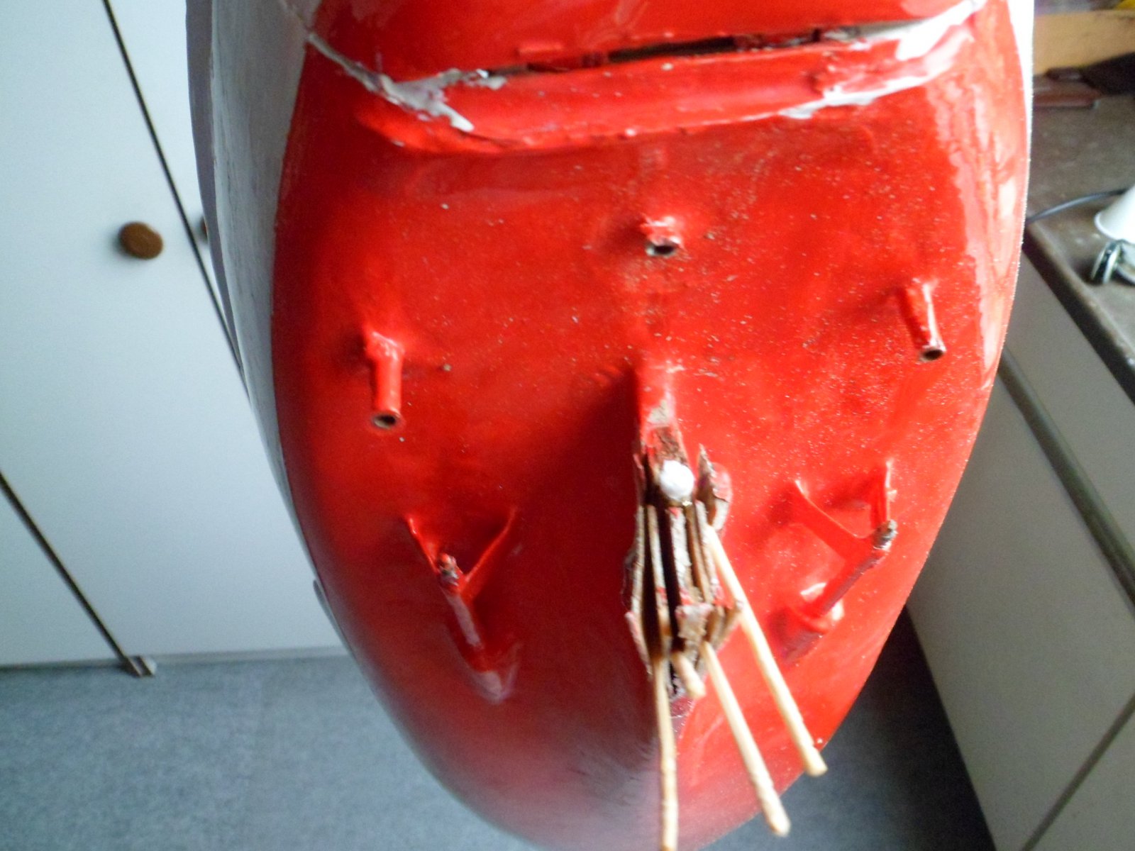

Bas, bedankt voor je advies. De benodigde hoeveelheid die ik nodig had was nog minder dan een halve vingerhoed. Je advies betreffende epoxy heb ik toegepast. Ik heb de 2 componenten epoxy lijm van Bison gekocht, voordeel je kan redelijk precies kleine hoeveelheden aanmaken.
Op de onderstaande foto de gedelamineerde scheg voorbereid voor het vullen met epoxy. De ruimte om de schroefastunnel heb ik groter gemaakt met een tandarts freesje, bedankt Klaas.
Onderstaande foto, het schip hangend voor het vullen van de spleten.
Alles gevuld en met kleine klemmen het geheel samenpersen.
Morgen verder, het aanbrengen van een matje voor extra versterking.
Daar ik niet beschik over het juiste matmateriaal, zal ik een pantykousje van mijn vrouw gebruiken.
Overigens, het gehele schip is destijds van een polyester laag voorzien met als doek 2 lagen oude panties.

Vandaag de volgende stap in de reparatie van de scheg gemaakt.
Hiervoor heb ik weer gebruik gemaakt van, nu nieuw gekochte 2 componenten lijm.
De scheg eerst vol ingesmeerd met de epoxy lijm, vervolgens met een stuk "panty kous" afgedekt, en deze weer ingesmeerd met de rest van de epoxy lijm.
Voor en indruk zie onderstaande foto:
De gehele scheg is mooi afgedekt door het matje.
Nu nog met plamuren enkele onvolkomenheden wegwerken.
