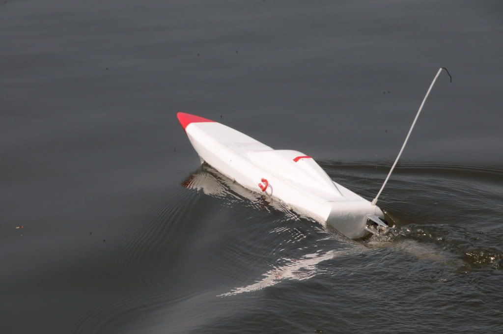

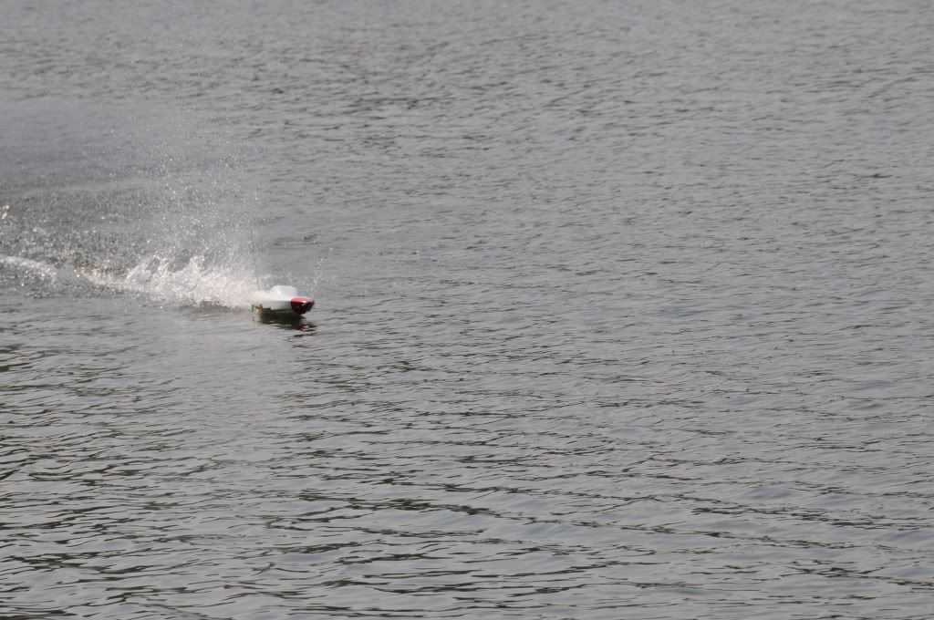

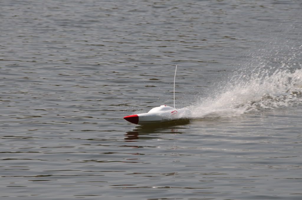

Foto's van vandaag:
Helaas kwam er een stekker los in de boot waardoor hij in het midden van de plas tot stilstand kwam. Resultaat: ik mocht al peddelend mijn bootje ophalen :p
