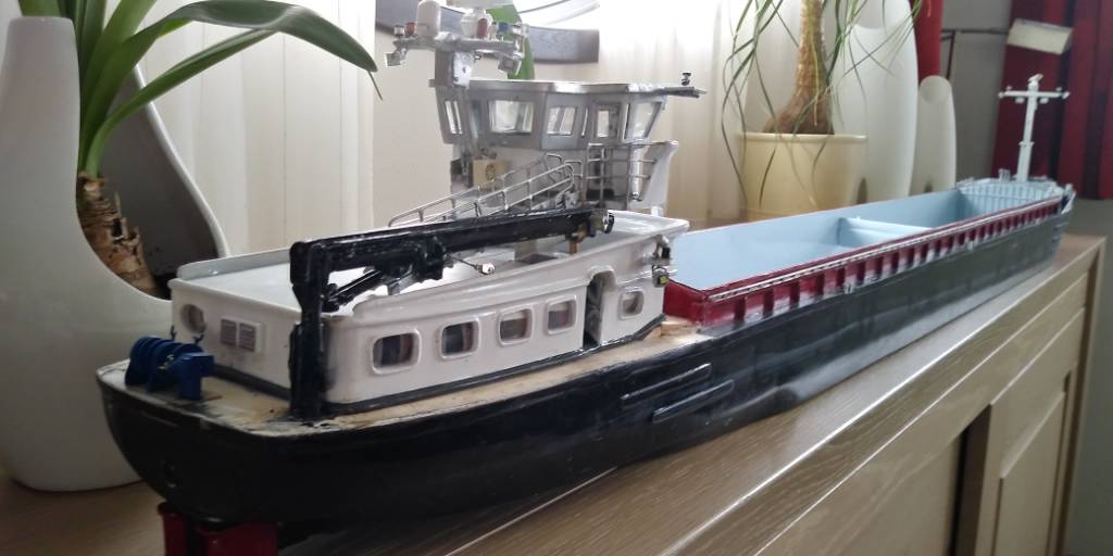

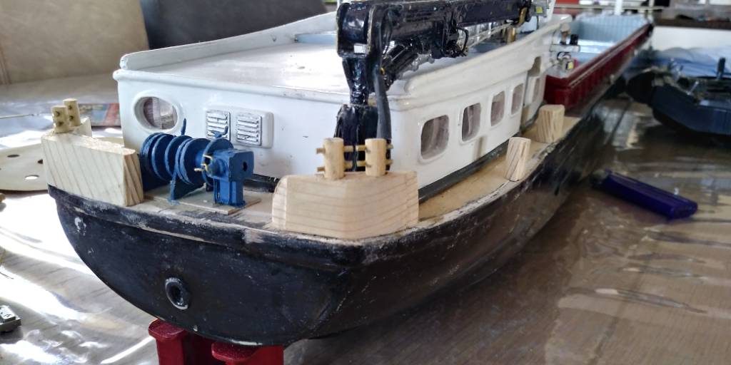

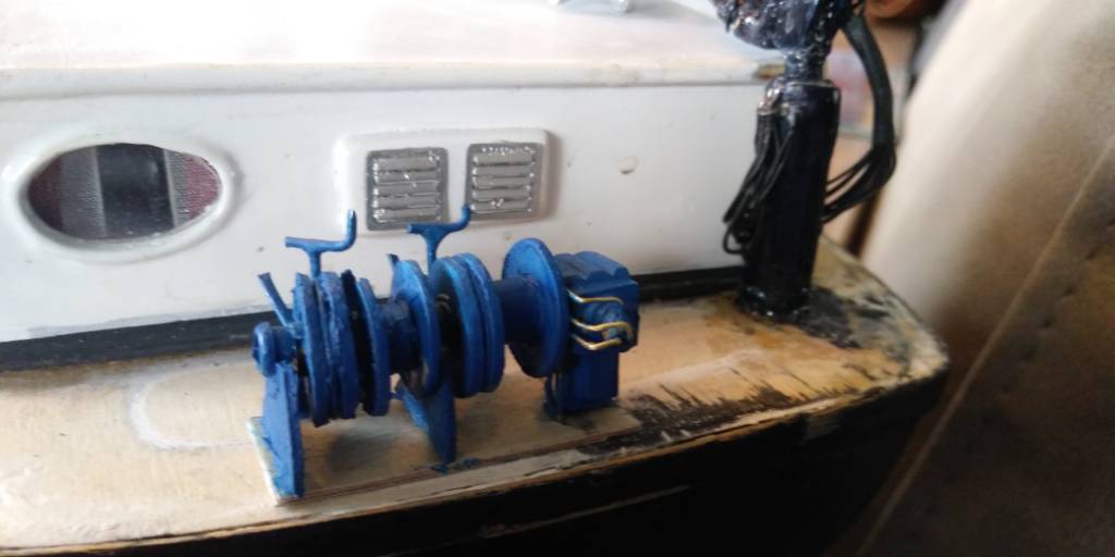

Bouw heeft een maandje stil gestaan i.v.m. vakantie maar nu weer verder eerst achter ankelier gemaakt ga nu aan de achterboeing beginnen
Hallo Rien, Klopt het dat de echte bolders ook zo groot zijn? Of vertekent de foto iets? Op een foto van het achterschip lijken ze tot het midden van het ovale raam te komen. wordt wel stevig zo daar achterop. Gr. Klaas.
Hier het antwoord
Diameter en hoogte verschillen zo te zien. En de dikkere bolderpennen vertekenen de boel ook iets. Desalniettemin een mooi resultaat. Ben een beetje een ouwe zeur natuurlijk. Ook de fotoserie met filmpjes bekeken. Verwonder me er altijd weer over moet hoe weinig energie je een schip in beweging krijgt. Voelt in het echt wel anders aan natuurlijk. Succes verder met de afbouw! Gr. Klaas.
Klopt helemaal met de diameter kwam ik niet uit en de hoogte is ongeveer gelijk maar alles staat nog los dus dat komt nog met de hoogte heb ik verhoudings gewijs toch een beetje gerommeld ivm met de diepte die ook niet klopt anders werd het model maar 5 cm diep heb hem 7cm diep gemaakt en dus de woning ook iets hoger enz
Ja Rien, soms moet je om wat ruimte te creëren wat concessies doen. Misschien kun je de "scherpe randjes" er nog een beetje afhalen door wat dunnere bolderpennen te maken. Gevoelsmatig blazen die het geheel wat op. Een paar stukjes 1 mm (koper) draad zijn denk ik wel te vinden. Die roesten ook niet. Gr. Klaas.

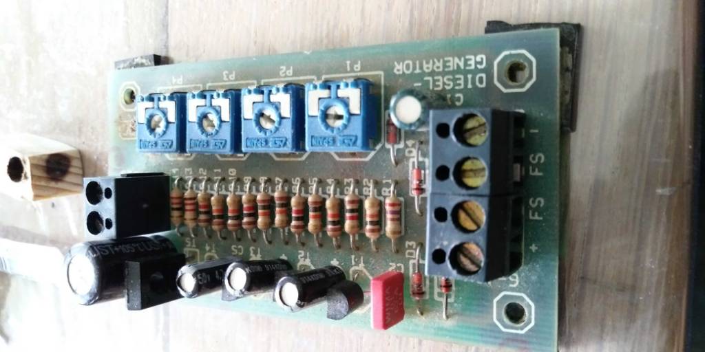

Even vraagje heb van bekende een dieselmotor geluidsgenerator gehad
Nu staat er in de handleiding dat men bij FS klemmen (zijn er twee van ) met de motor moeten worden verbonden
Nu heeft de motor 3 kabels dus welke moet je nu nemen
Rien, In de gebruiksaanwijzing staat dat de generator niet geschikt is voor een borstelloze motor. Dat is wel jammer. Je zou dit probleem kunnen omzeilen door een goedkope borstelmotorESC met een V-kabeltje op het ontvangerkanaal voor je motor te zetten. Voeding van deze regelaar op je vaaraccu. En de motoruitgang van deze regelaar naar je geluidsmodule. Als dit regelaartje een BEC voorziening heeft, dan de rode draad in het ontvangerkabeltje even terug trekken. RC-Point heeft wel een CTI ding voor je. Ali en Banggood ook wel. Let wel op de bedrijfsspanning. Vermogen hoeft niet groot te zijn. Hoop dat je met deze info verder kunt. Gr. Klaas.

Oke wist ik niet, kun je dat zien omdat er maar twee aansluitingen zijn, zie het in de gebruiksaanwijzing niet direct staan

Een brushlessmotor (met 3 aansluitkabels) kan niet op de dieselmotorgeluid-generator worden aangesloten.
Tekst uit het nederlandse deel van de gebruiksaanwijzing, voorlaatste bladzijde. Zie link onder.
Maar je hebt nu een alternatief en aanmerkelijk goedkoper dan de Beiermodule, die de info voor het geluid aftapt tussen ontvanger en regelaar. De Conradmodule gebruikt daartoe de motoruitgang van de regelaar voor borstelmotoren. Is vooraf en alleen van de module niet te zien. Weet niet of ik dezelfde gebruiksaanwijzing heb geraadpleegd. Best mogelijk dat jij een ouder exemplaar hebt en er toen nog weinig of geen brushlessmotoren werden ingezet voor schepen en auto's. En daardoor niet vermeld. Gr. Klaas..

Oke dank je klaas heb hem gehad van een vriend is al een heel oude module dus maar eens kijken hoe ik het oplos desnoots met een extra regelaartje

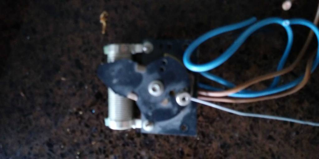

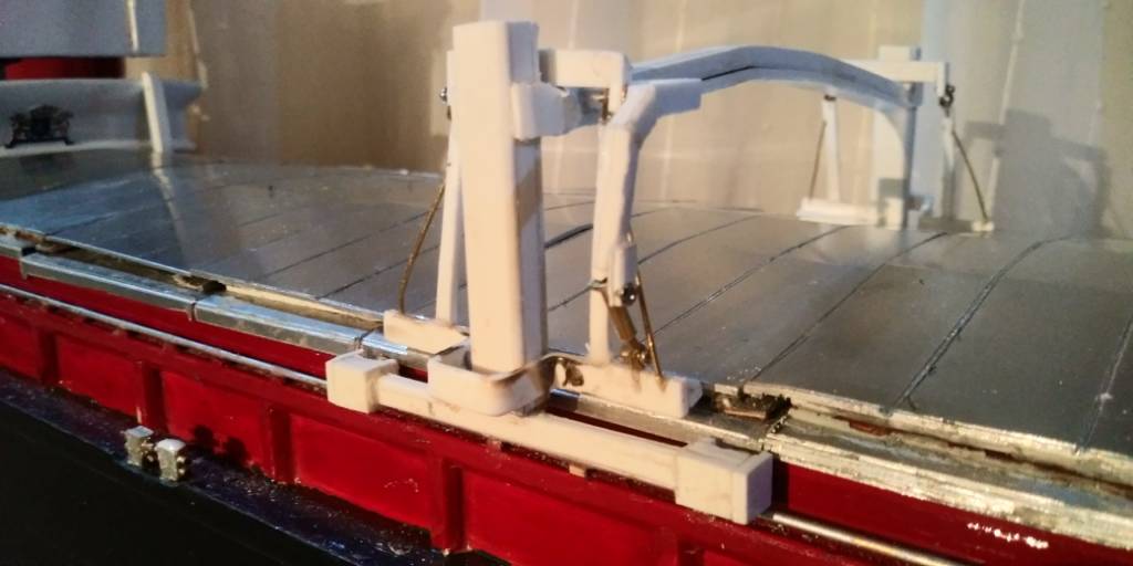

Heb dit erbij. Gekregen foto twee is de motor regelaar die door een servo wordt bediend (kun je wel zien hoe oud het is)
Lijkt mij het simpelst Rien. Diet twee kanaals Attack is niets mis mee, mits het een 27 of 40 Mhz exemplaar is. 35 Mhz mag je alleen mee vliegen. Anders zijn de servo's wel bruikbaar.
De regelaar is er eentje met een weerstandsdraad en wordt bediend met een servo. De regelaar is voor jouw geluidsmodule niet bruikbaar denk ik. Onbelast loopt de spanning te snel op.
Je zou bij HK een simpel regelaartje kunnen bestellen. Komen uit Europese voorraad en zijn snel geleverd. Vergeet het Y-kabeltje niet. Zie net dat er geen achteruit op zit en je dan geen geluid hebt. Voor een kleintje zou ik CTI nemen. Of anders even zoeken bij onze verre vrienden.
