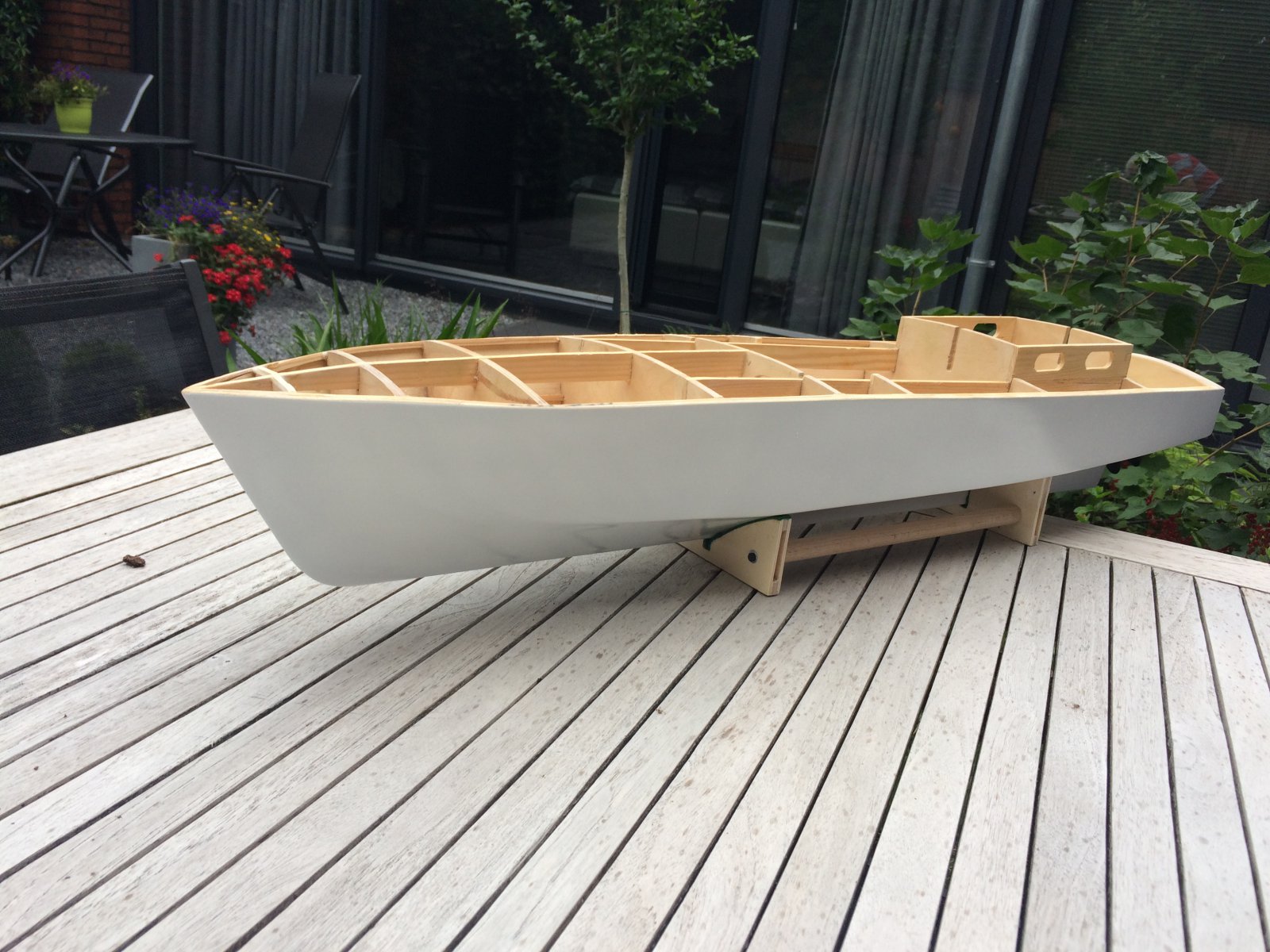

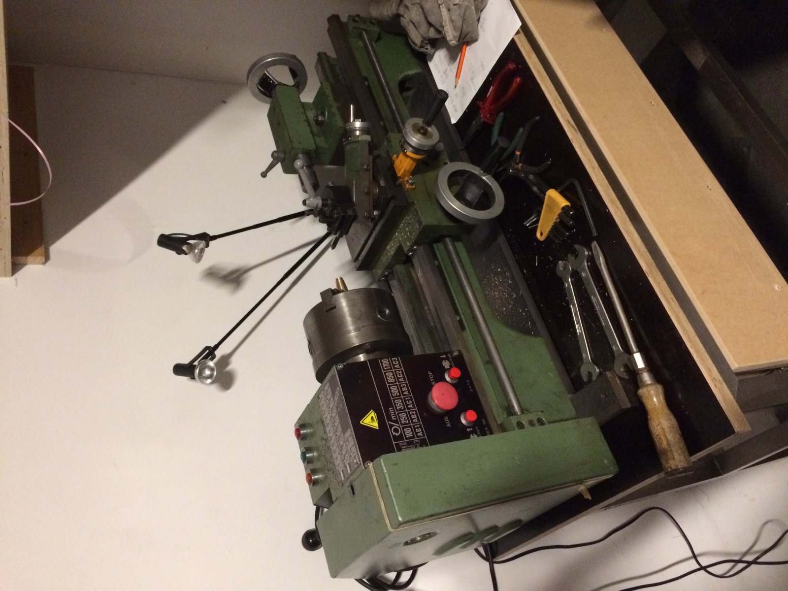

    Het is een Emco 8 cloon, zie foto.
    Aan het bootje nog niet veel gedaan. Ik ergerde mij steeds aan steeds weer die zoektocht in mijn hobbyhok. Dus eerst grondig opruimen en sorteren. Heb daarvoor A4 hangmappen frames bij de metaalhandel met zware geleidingen voor een habbekrats gekocht. Bodem erin en daarop van die bekende kleine materiaalbakjes. Bij het uittrekken van de lade heb je meteen een goed overzicht.
    En wat de gezondheid betreft, het gaat weer goed. Nadat de Ambulance weer was geweest en ik een bezoek met testen aan de cardioloog heb gebracht, is mijn medicatie veranderd. Wel merk ik dat mijn belastingsniveau helaas weer wat minder is geworden. Rustig aan dus, ook met de hobby.
    Groet, Geert

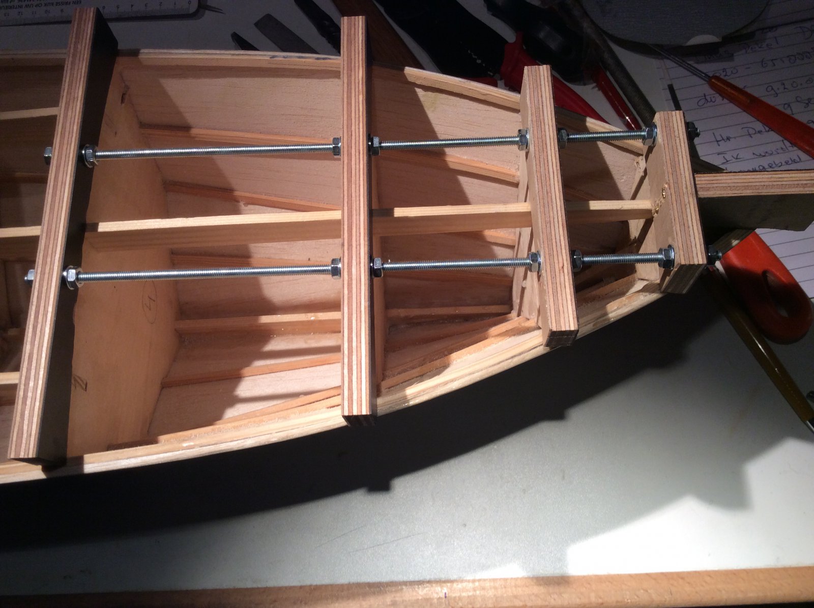

    IMG_0878.JPG IMG_0878.JPG Na een aantal maanden mijn bootje met rust gelaten te hebben, pak ik nu de draad weer op.
    Ondertussen heb ik wel via internet een tweede hands zender en ontvanger gekocht wel een oude maar een goed merk.
    Ben nu van plan te beginnen met het bovendek in delen er op te lijmen. Eerst het voordek, tot aan de opbouw.
    Eerst een 2 mm dikke triplex laag erop en later als het hele bovendek erop zit afwerken met circa 3mm à 4mm stroken, misschien wel in de vorm de contour van de boot, uit fineer o.i.d.
    Om de triplex plaat goed op de contour van de boot te lijmen ga ik eerst een soort mal maken, waarmee ik kan gaan klemmen. zie foto.

    Mooi dat je weer een beetje bent opgekalefaterd. Ik zweer bij de instelling van ‘pluk de dag’... kan zo maar over zijn.
    Mooie draaibank voor leuke uitdagingen.

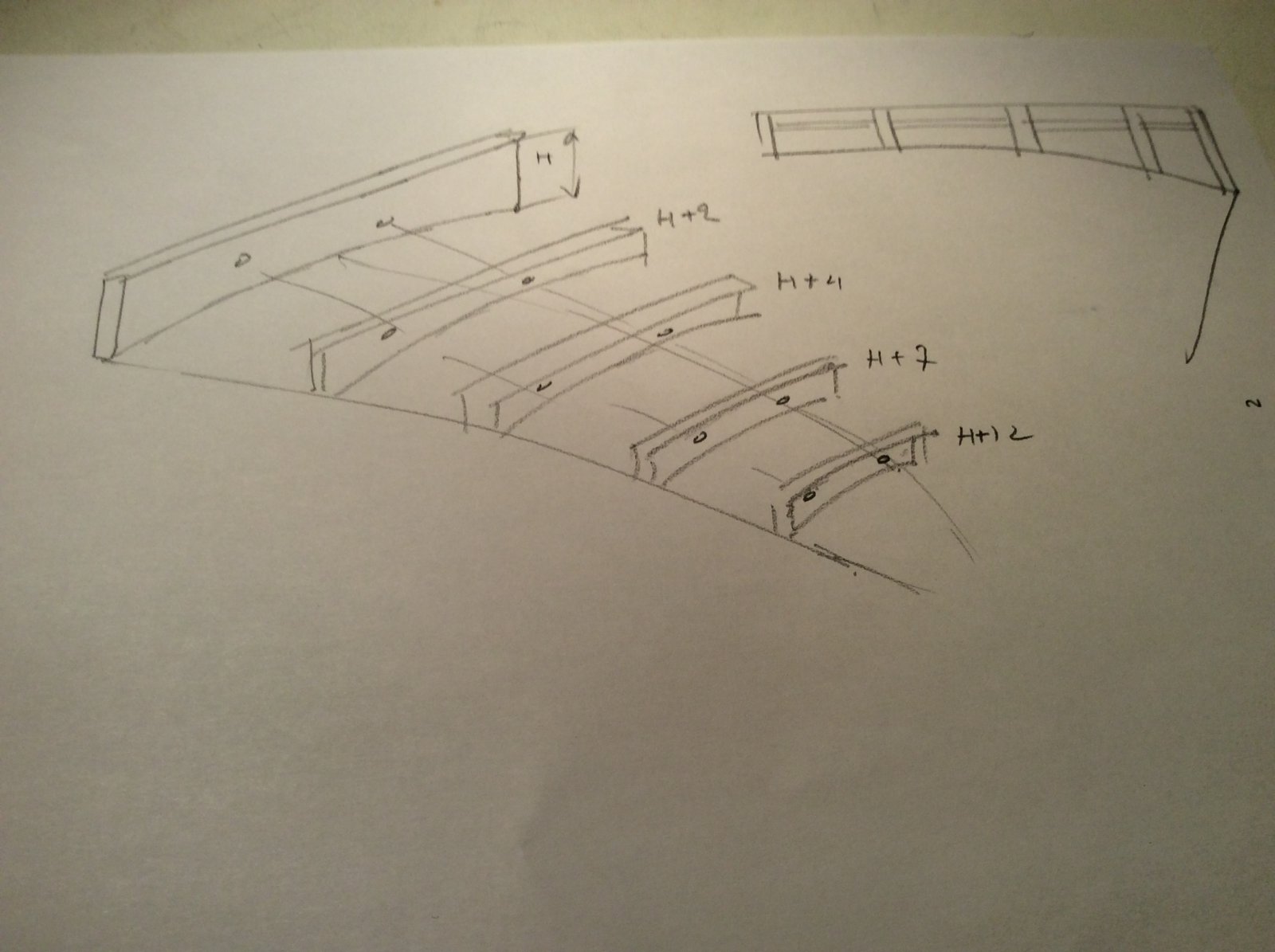

    Vraagje: het dek heeft in 3D contouren, dus een goede lijmverbinding op de spanten is belangrijk....Wat voor lijm kan ik het beste gebruiken om de 2 mm dikke (3 laags) plaat op de spanten en de bovenkant van de romp te lijmen?
    Ik zelf dacht aan houtlijm, maar denk dat de 30 minuten Z-Poxy wellicht beter is, ook qua sterkte?

    5D60341B-BB8B-4A65-9B29-E35C43E8276E.jpeg BB856361-F753-494B-BBC0-D8F54F882561.jpeg Hierbij nog twee foto’s van een paar maanden geleden
    Gr Geert

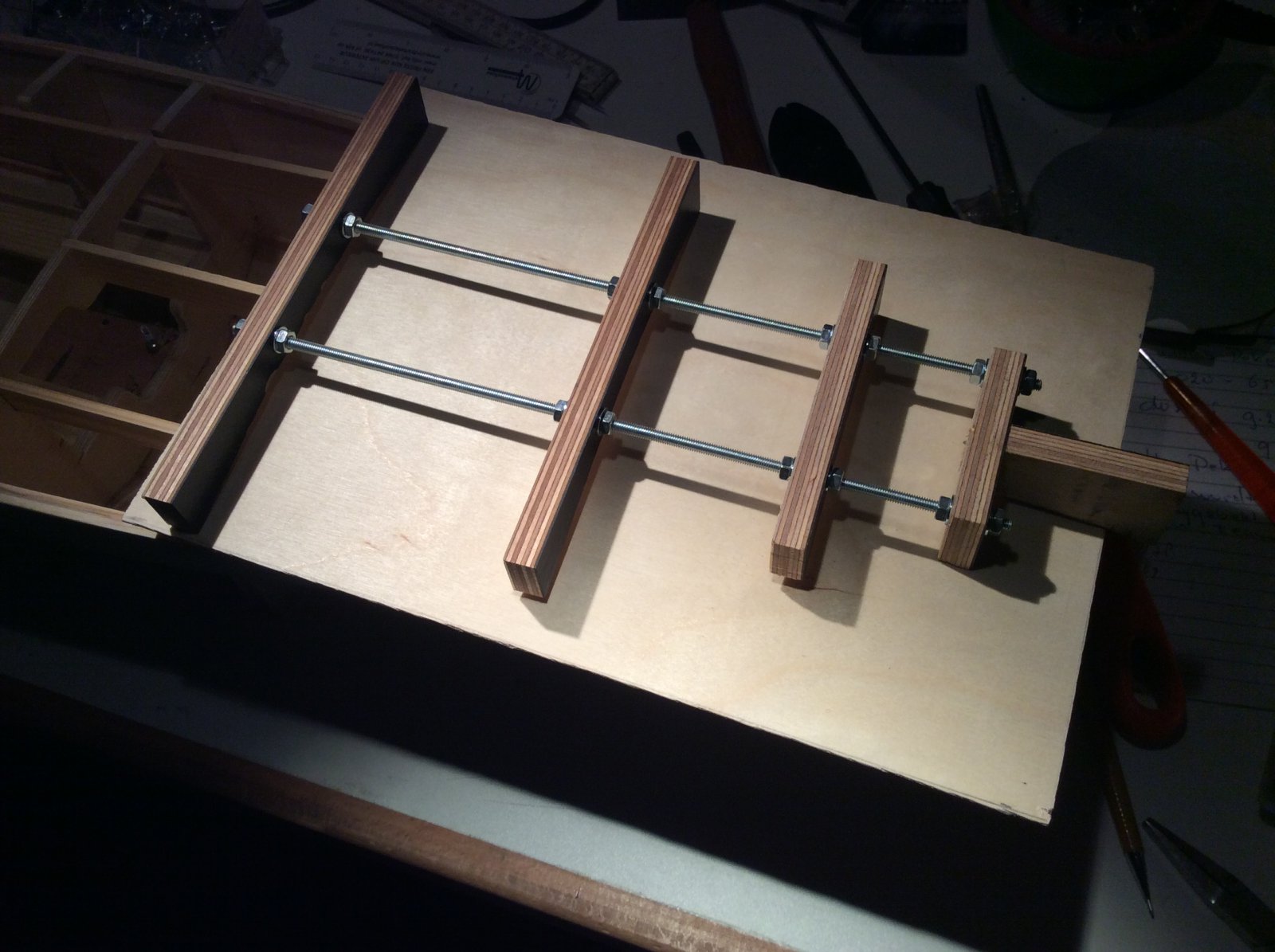

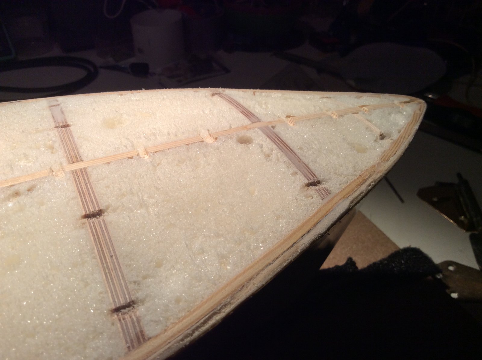

    Er zijn weer wat stapjes gemaakt. De voorste compartimenten heb ik gevuld met PUR en in de vorm van het dek gesneden.
    Ik ga het inmiddels onder een beetje stoom uit de quooker gebogen 2 mm triplex op de spanten lijmen met epoxy.
    Op dit forum heb ik gelezen dat voor goede en sterke lijmresultaten met epoxy, de epoxy lijmnaad niet te dun moet zijn.
    Die lijmnaad wordt onder de klemmen wel dun, dus heb ik hier en daar wat uit de spanten weggefreesd om dikke lijm “ dotten te krijgen.
    Ook ga ik op advies van Bas de epoxy met balloons vullen zodat de lijm wat dikker wordt.
    Het geheel is nu klaar voor het eerste gedeelte van het (basis) dek te lijmen, zie de foto’s. Wordt vervolgd.

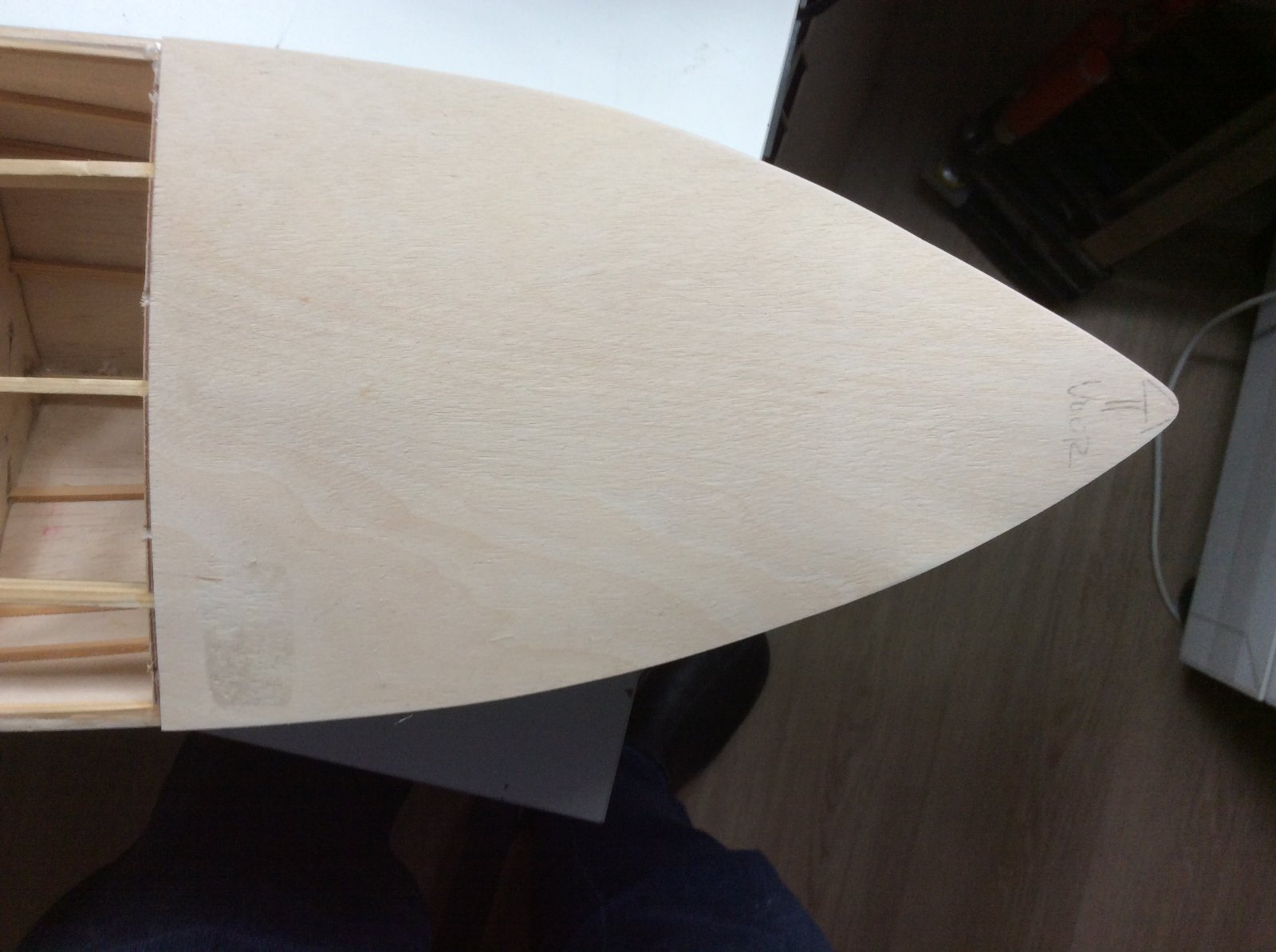

    6FD38518-2253-4581-9166-9CB7FFA332AB.jpeg 25D54B94-929E-4EC4-8B20-4AFF05B3845A.jpeg FB288477-D07C-41B5-8F14-CE594656E076.jpeg 25E92A9C-3613-4674-93E6-87197A079834.jpeg Het is de bedoeling dat ik het dek met fineer ga afwerken. Anders had ik het dek wel uit één stuk gemaakt.

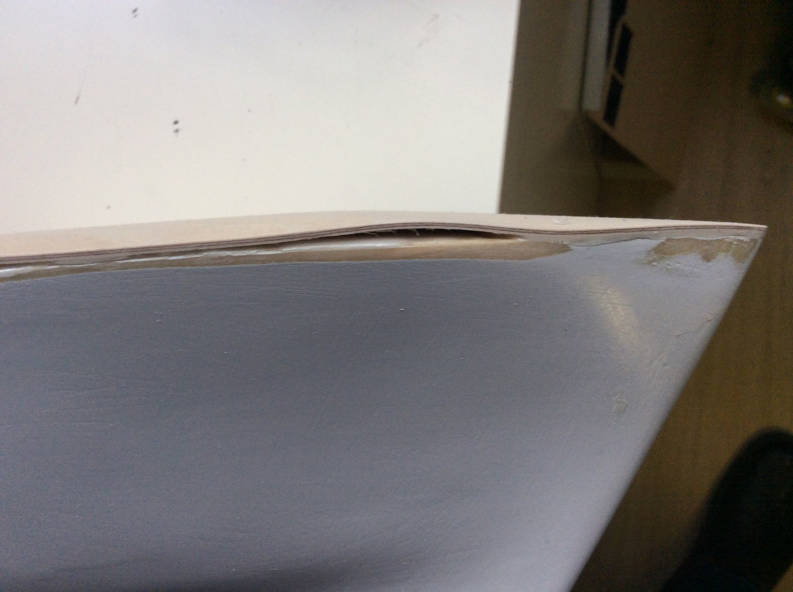

    Het lijmen is inmiddels 24 uur achter de rug.
    Een leermoment weer! Het is niet helemaal goed gegaan:(. Ik had niet verwacht dat het dunne triplex zo erg tussen de aandrukribben zou gaan bollen, zoals op de foto’s is te zien.
    Dus voor een ieder die het zo ook wil doen: zorg dat je voldoende aandruk punten/oppervlak hebt!
    Maar met epoxy kan ik het wel herstellen, .....daarna het geheel weer in een vloeiende lijn schuren.

    Ja, ik zie het... dat los je op als epoxy nog vloeibaar is door de hele rand af te tapen met schilderstape... repen van boven naar benee...
    Zit er geen lijm in de naad... meeste anders wegpulken en met de fluitketel met stoom soepel maken en on vorm dwingen...
    Anders vlakken en het gat dan maar met glasdoek en plamuur?
    Ingedekt zie je het niet meer...
    Maar een bende tape is de manier om de zaak te dwingen...
    Gr Bas
  18. De dobbe
    De dobbe
    Lid geworden:
    4 okt 2016
    Berichten:
    80
    Locatie:
    Geldrop
    Bas, bedankt voor de adviezen. Had idd tape overwogen maar omdat het triplex toch vrij stug is heb ik de klem methode toegepast, met dus dit niet goede resultaat. Ga het herstellen, komt goed.

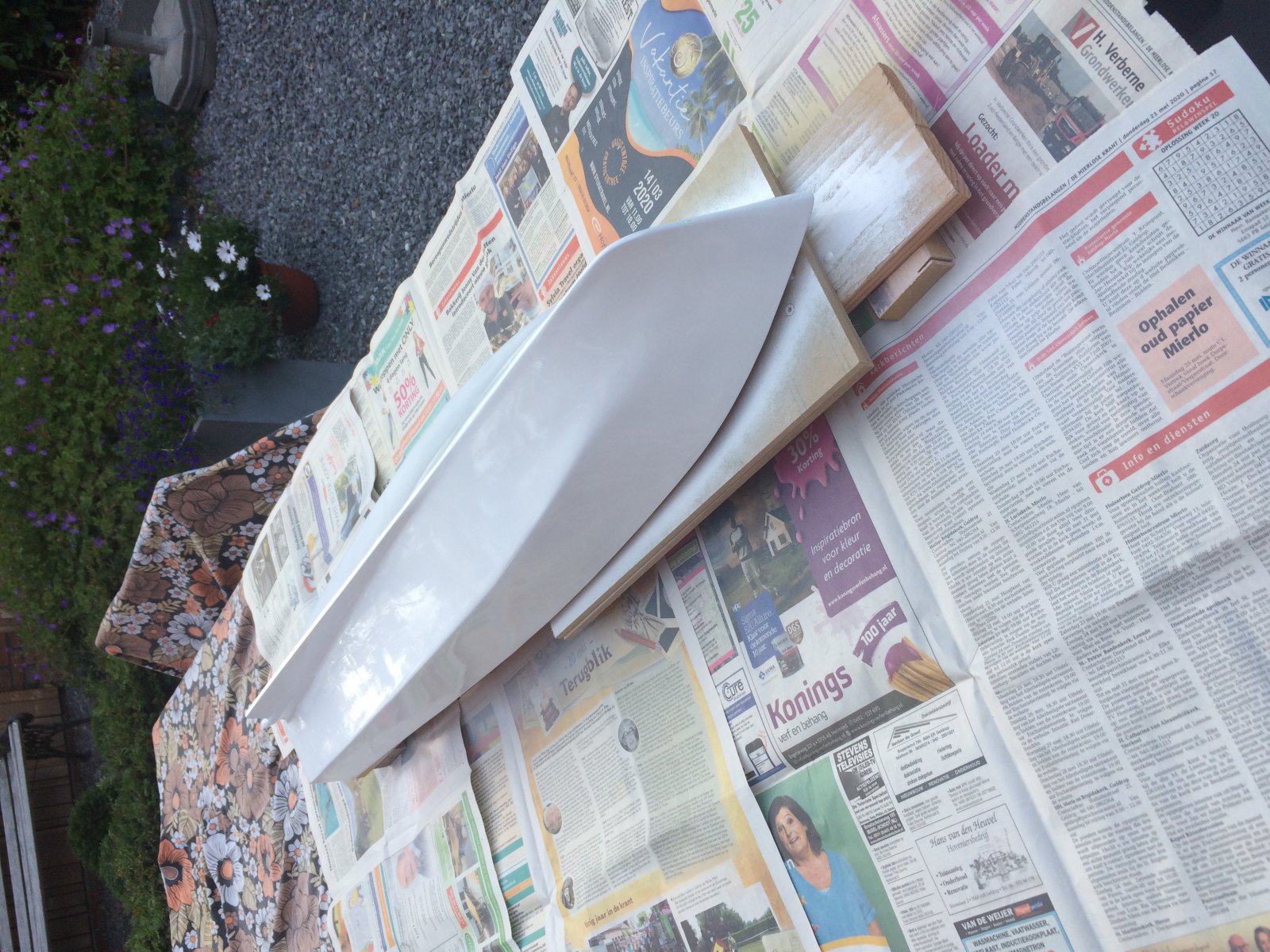

  20. De dobbe
    De dobbe
    Lid geworden:
    4 okt 2016
    Berichten:
    80
    Locatie:
    Geldrop
    524F29CB-3CE9-436F-9D2C-3FD9D0B20D39.jpeg In reparatie, groet, Geert
