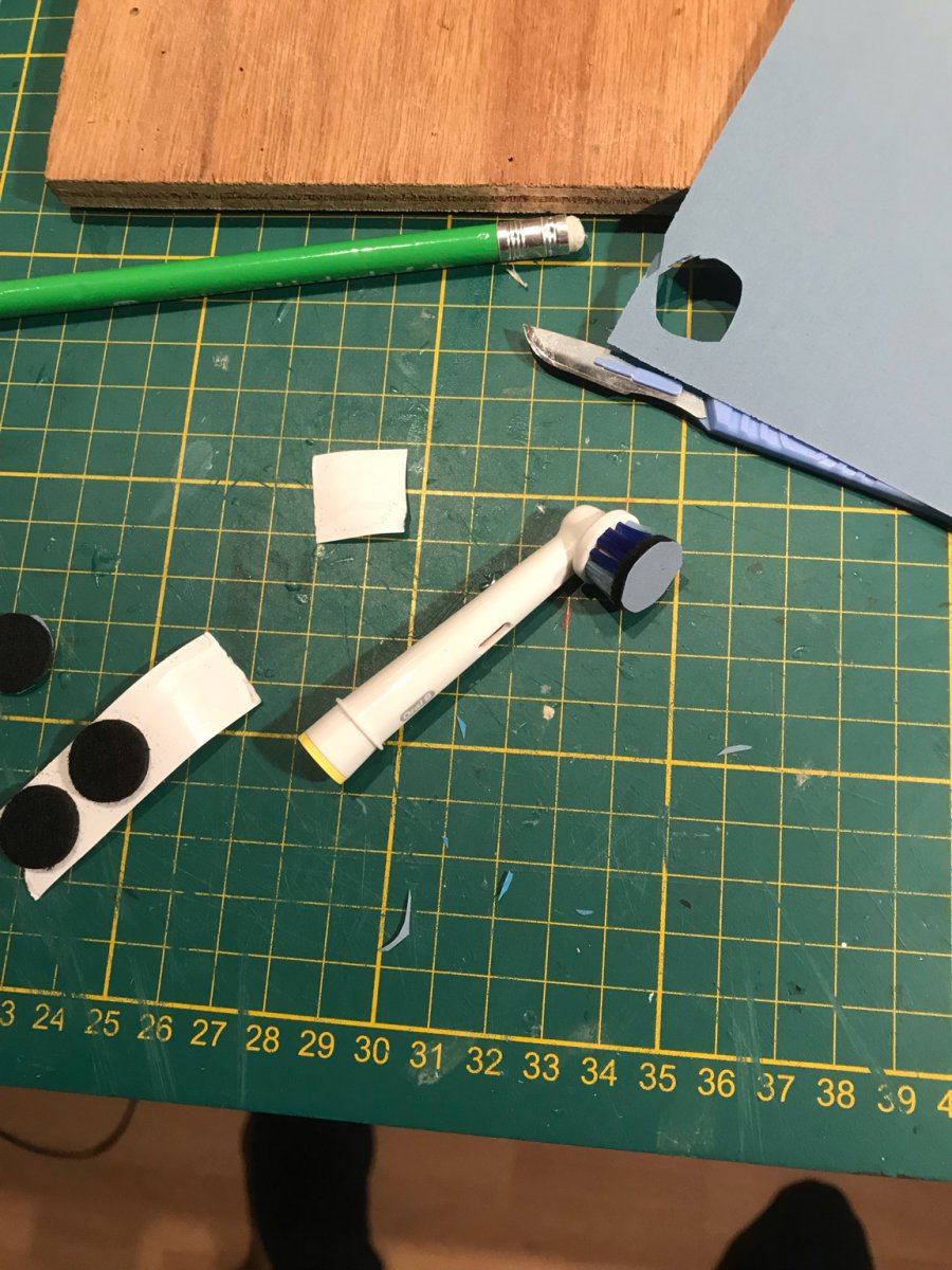

    Stephan Kertész
    7.769
    Geweldig die vindingrijkheid, Is het niet dat de haartjes van de borstel te veel bewegen? anders opvullen met silicone kit misschien. Ga het ook proberen. top!
    SjorsZ vindt dit leuk.
  3. SjorsZ
    SjorsZ
    28 jan 2015
    353
    De borstelharen gaan geen kant meer op. Ik heb een stukje klittenband met sec lijm daarop geplakt. Werkt prima

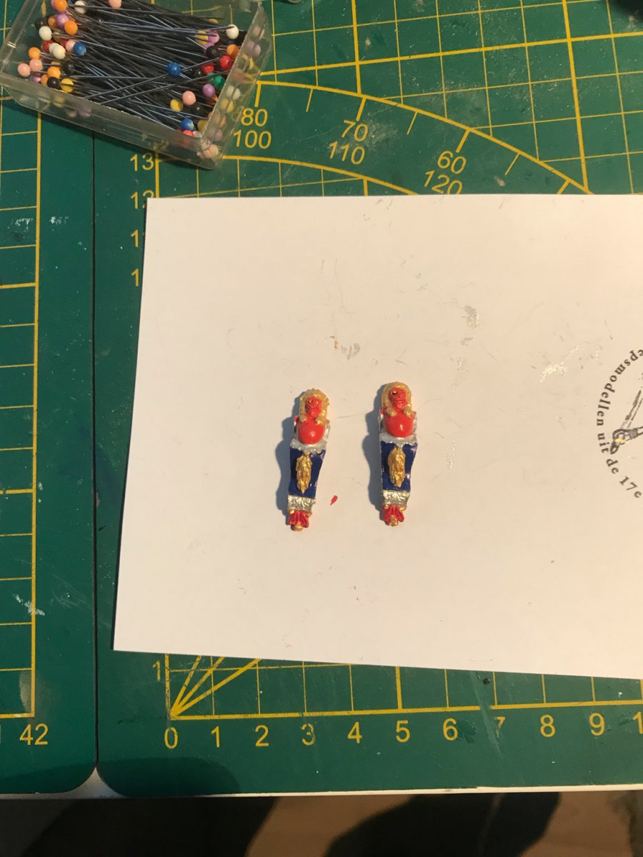

    Ik heb de ornamenten voorzien van blauwe latjes en ben de boel verder gaan in kleuren. Een lastige klus maar ik zelf ben tevreden. Nu ik de foto bekijk lijken sommige kopjes meer op Elmo dan op een leeuw IMG_1883.JPG

    :) soms zie je dingen alleen zelf zo om je eigen oog kritischer is. Ik vind het goed gelukt.

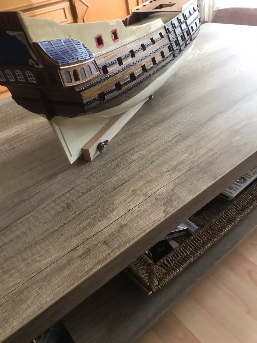

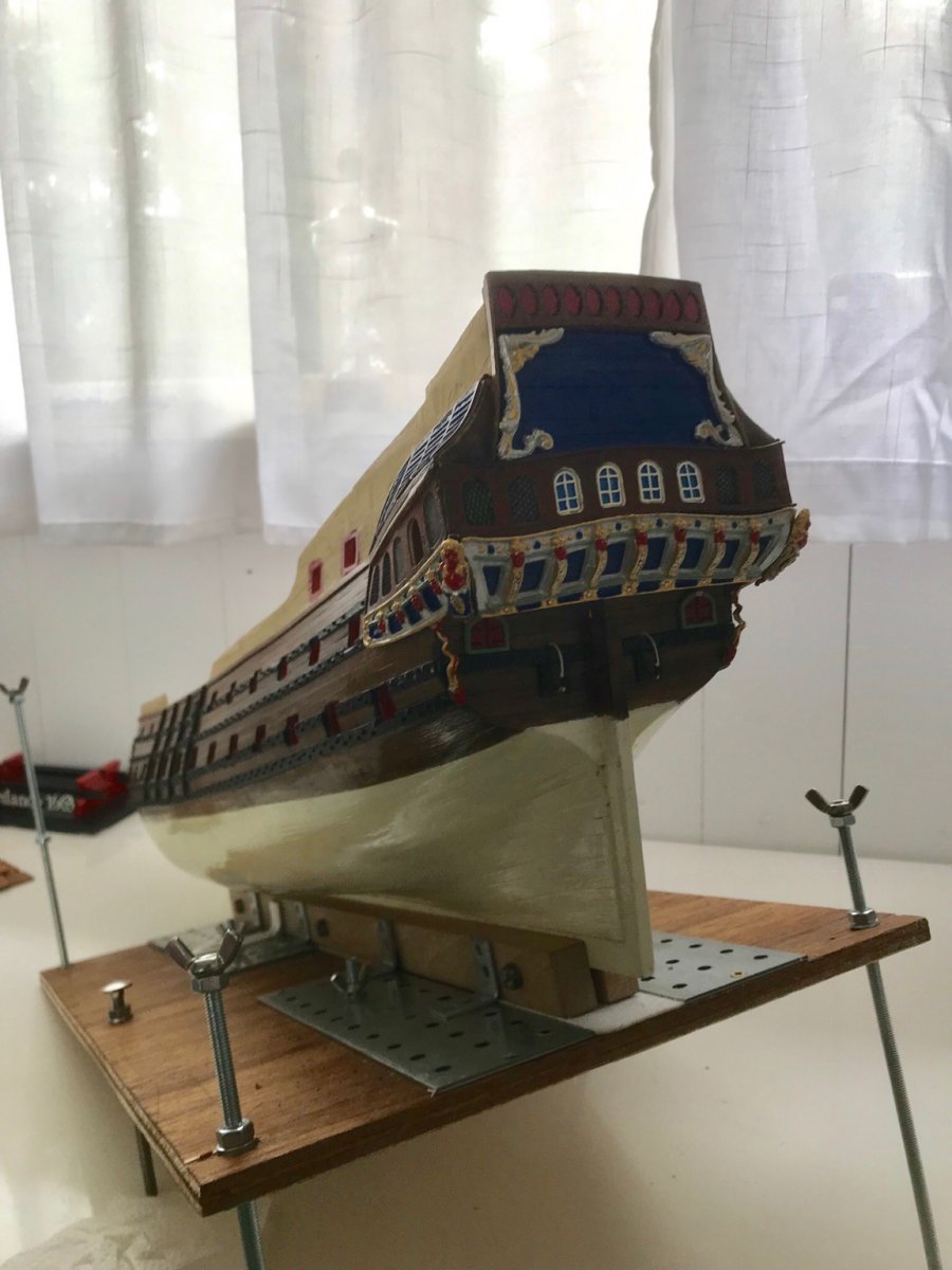

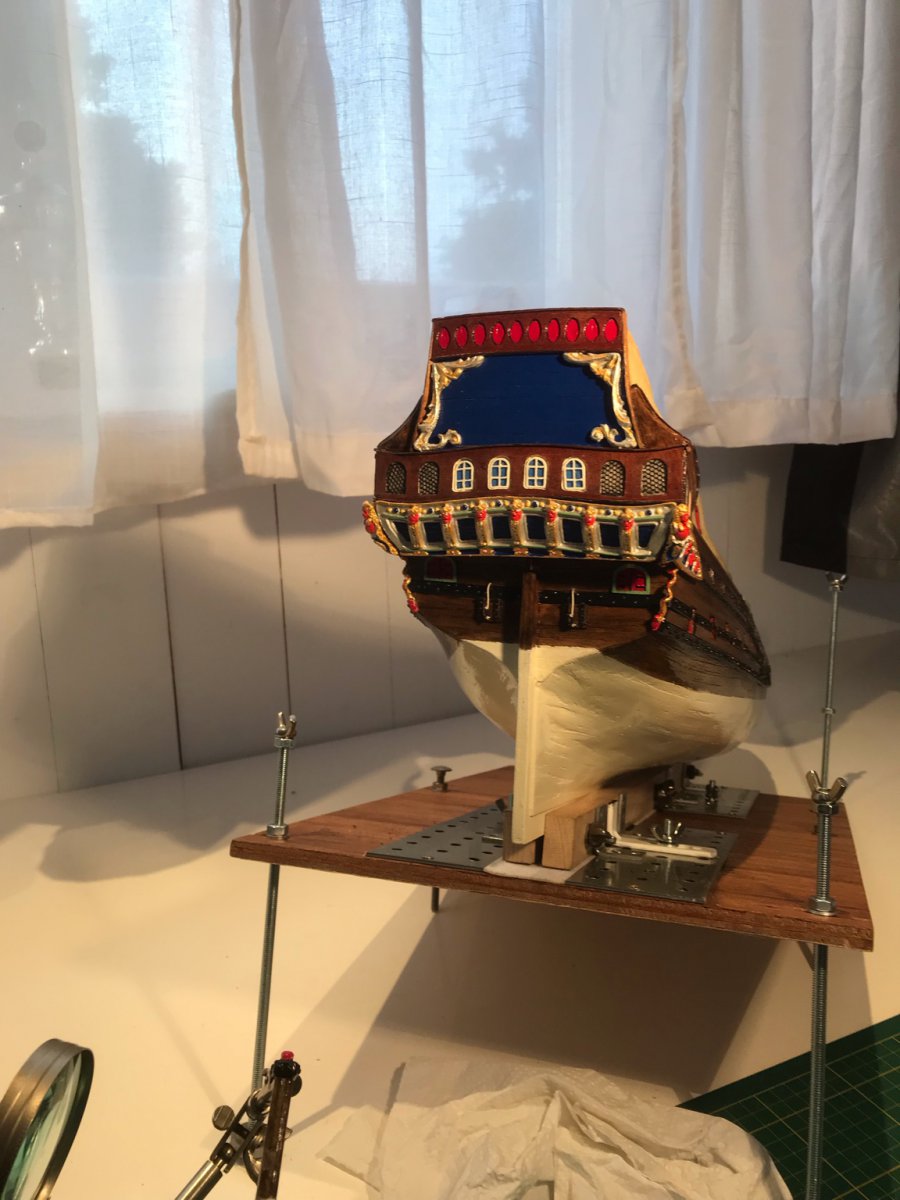

    De ornamenten zijn geplaatst en dat was makkelijker gezegd dan gedaan. Doordat ik vooraf het schilderwerk gedaan heb. Had ik beter de boel moeten aftekenen waar geen verf op moest zitten ivm met de hechting van de lijm. Tja ! De twee kieren heb ik tijdelijk op gevuld met hout. Ook hier komen weer ornamenten op in een later stadium. IMG_1886.JPG
    janzwart, TIMBERWOLF, Jaques en 4 anderen vinden dit leuk.
  9. Stephan Kertész
    Stephan Kertész
    7.769
    Je hebt een mooie bouwhelling/plateau. Handig

    Dank je wel ! Werkt prima zo.
  11. SjorsZ
    SjorsZ
    28 jan 2015
    353
    Weer een stukje aan de spiegel gemaakt en ook het roer zover gemaakt dat hij er bijna op kan. IMG_1891.JPG IMG_1894.JPG IMG_1895.JPG IMG_1901.JPG IMG_1902.JPG

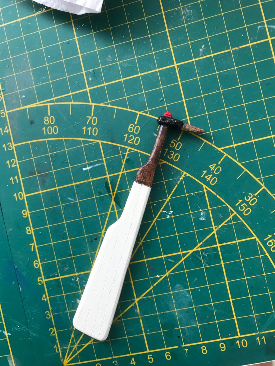

    Het roer zit er op ! Twee van de bevestigingen vervang ik later. Die zijn erg poreus en staan wat scheef. De tekening laat zien dat er ook een ketting aan het roer moet komen. Ik heb deze vervangen door een dikker koord. IMG_1908.JPG IMG_1911.JPG

    Eigenlijk doe je dit goed Sjors, de touwen (of kettingen) aan het roer heten respectievelijk; zorglijn of zorgketting, deze zorglijnen voorkwamen dat het roer verloren ging indien het door omstandigheden uit de vingerlingen werd getild door slecht weer of tijdens oorlogvoering. Vaak werd er ook in het bovenste walmgat een klos geslagen om de zelfde reden. De touwen werden pas later vervangen door kettingen, maar in de 17e eeuw waren dit zeker nog touwen en geen kettingen.
