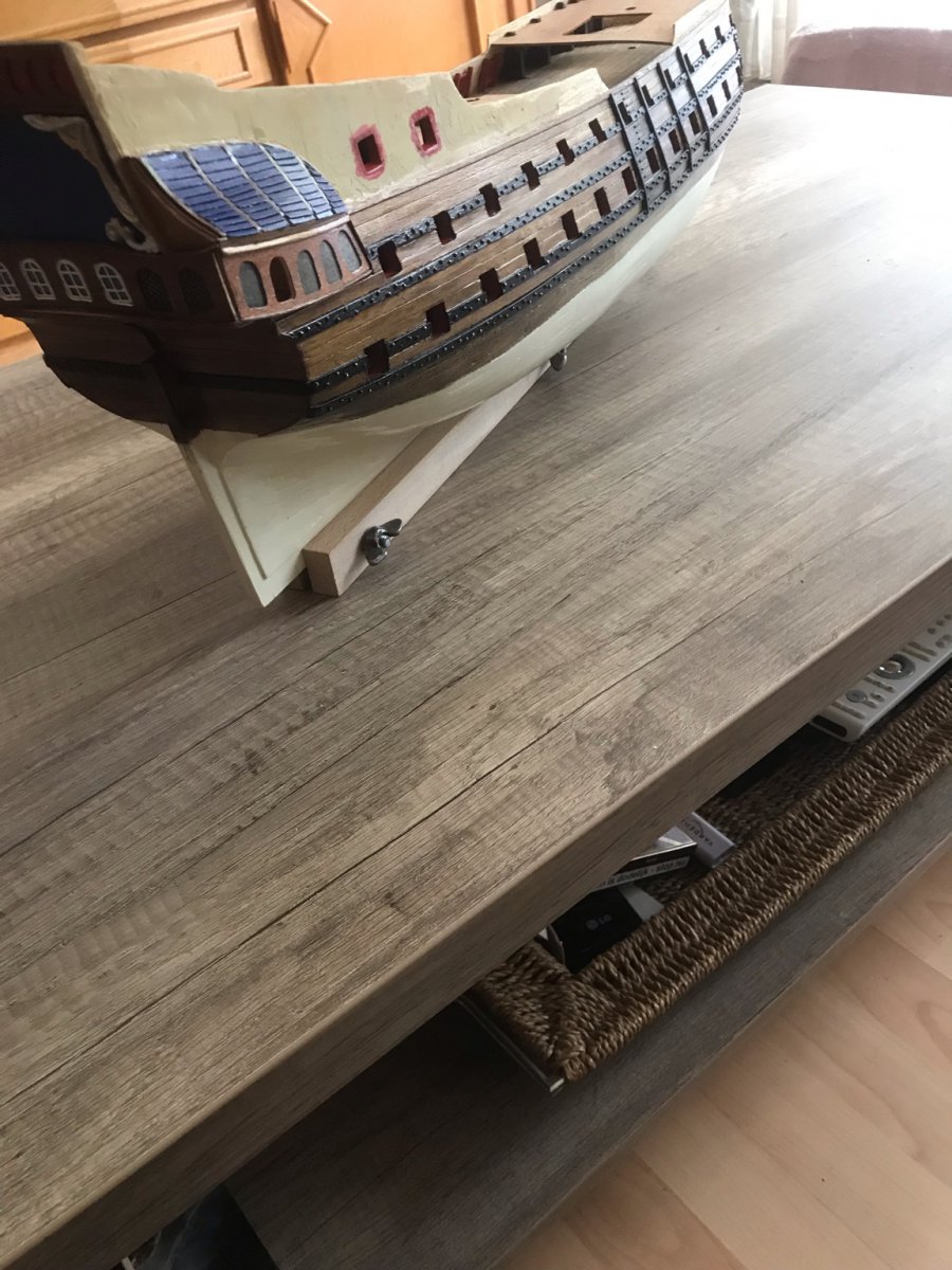

    IMG_1853.JPG de linker kant van het schip voorzien van nagels en het geheel donkerder gemaakt. Tevens de eerste ornamenten geschilderd en geplaatst. Bij de dichte ruiten op de spiegel en zijgalerei plaats ik stukjes vliegengordijn

    8.213

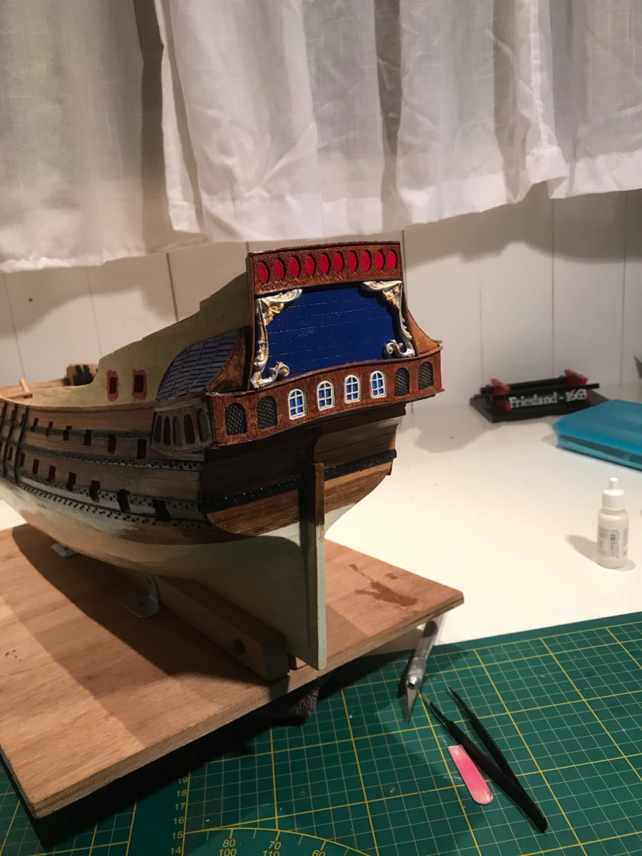

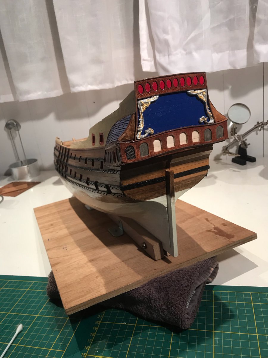

    Ik heb de ruitjes in de spiegel geschilderd en geplaatst en de dichte kozijnen nu ook van gaas voorzien. IMG_1855.JPG

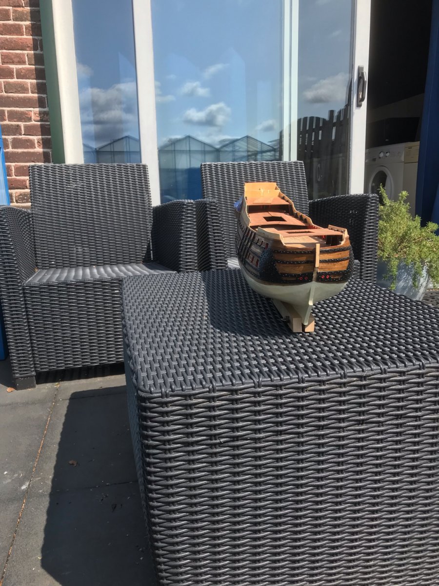

    De rechter kant heb ik nu voorzien van nagels in de berghouten en ook donkerder gekleurd. De foto’s voor de verandering maar eens buiten en in de woonkamer genomen. IMG_1872.JPG IMG_1868.JPG

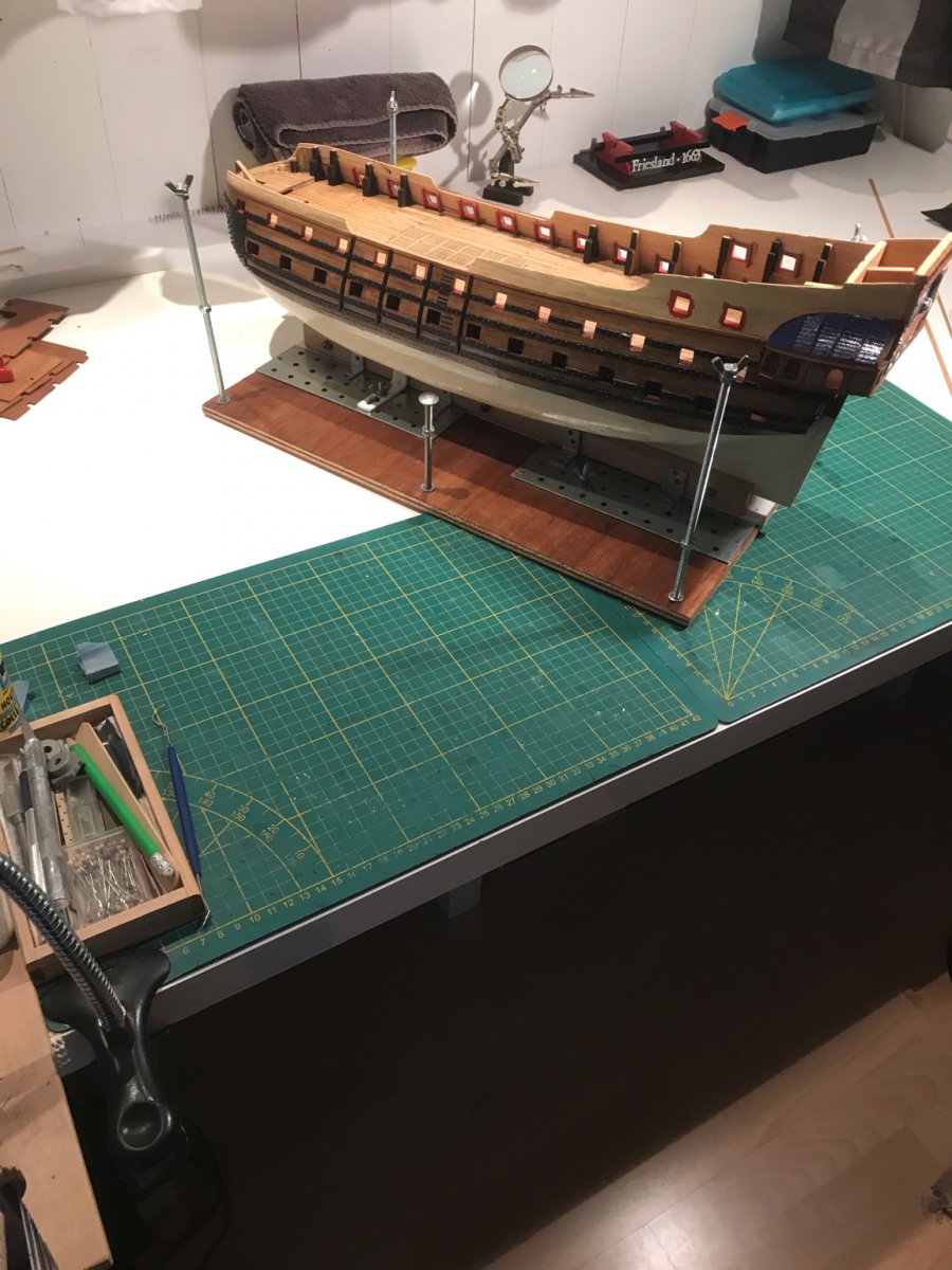

    Doordat ik merk dat ik vaak erg krom zit met het bouwen en daar last van kreeg. Heb ik mijn bouwplank aangepast. Nu kan ik de plank in elke stand zetten die ik wil zonder daar last van te krijgen. IMG_1878.JPG

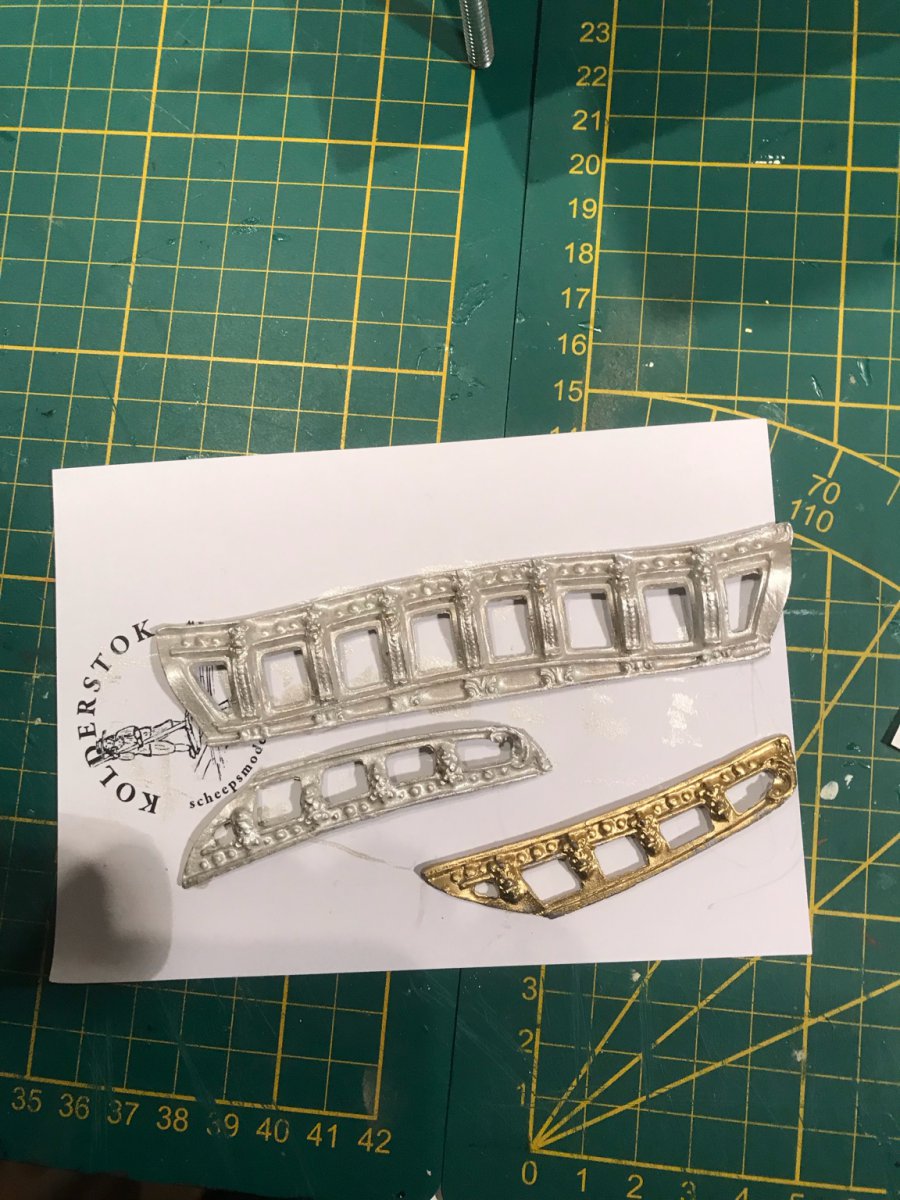

    Ik ben begonnen met het op maat maken en het schilderen van wat sierwerk voor de spiegel en de zij galerij. Deze waren goudkleurig en ik maak ze nu zilver. Later ga ik deze als de vensters bekleed zijn met dakpansgewijs blauwe latjes. Verder inkleuren. IMG_1879.JPG
