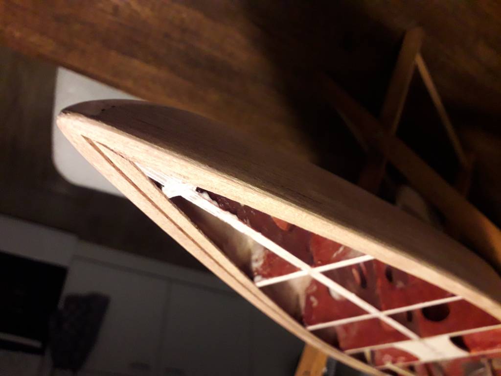

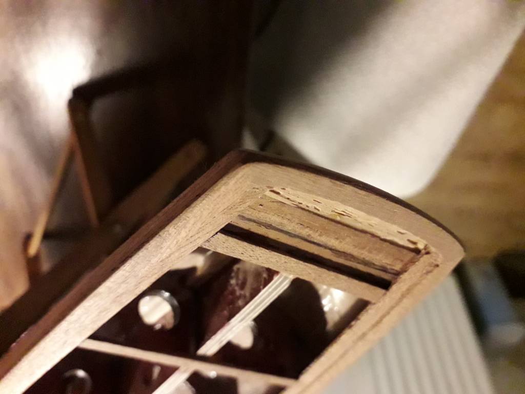

Vandaag weer wat verder gekomen met "Cindy".
2 weken geleden 6 mahonie strips een paar minuten in warm water gelegd, en daarna opgespannen op een houten plaat in de vorm van de dek rand. Na een week in die opgespannen vorm kwamen de strips er af in een prachtige curve. Zonder veel moeite kon ik zo de strips verlijmen op de boot. Alles strak geschuurd zodat de romp nu klaar is om de "staining" behandeling te krijgen zodra het Dumas poeder binnen is.

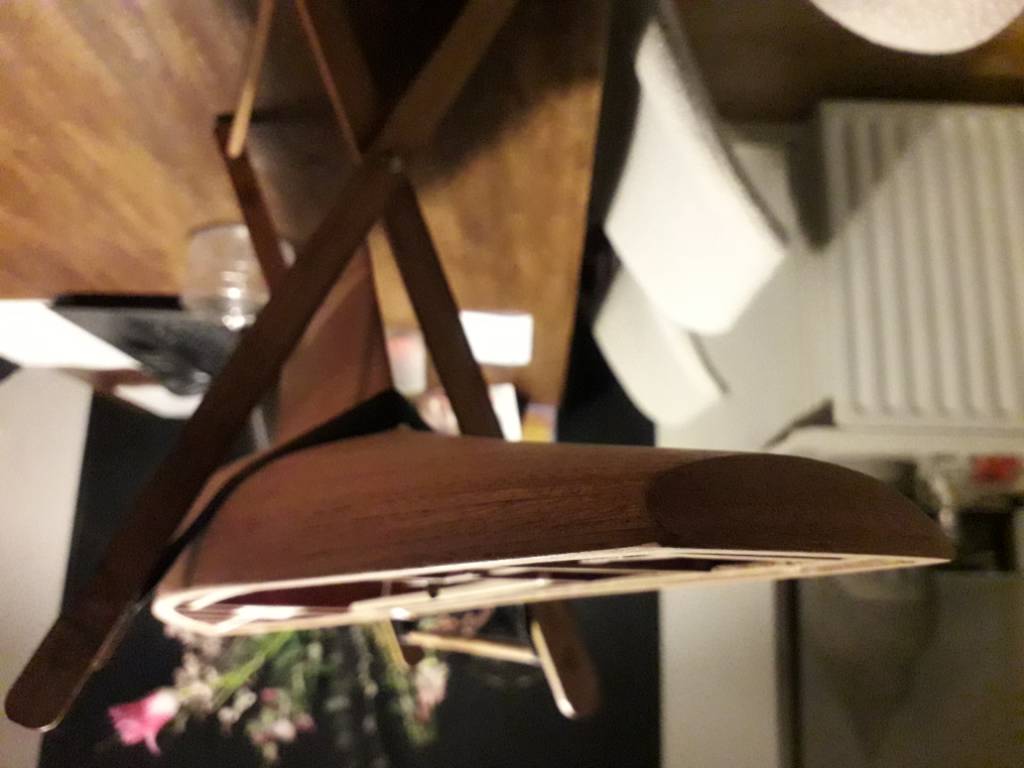

Op z'n kop is het toch ook nog steeds een mooi bootje Roel ;).
wel een goed idee met die gebogen latten. ik heb mijn dekranden op maat gezaagd en geschaafd/geschuurd, maar met de nerf mee is natuurlijk mooier.

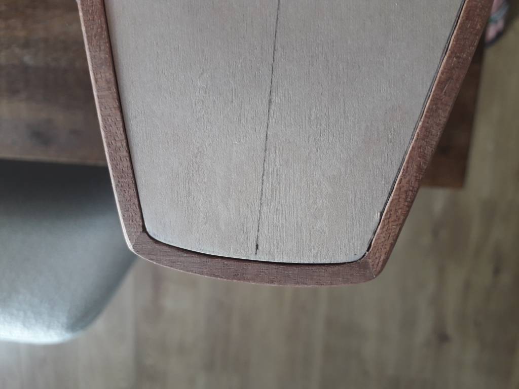

Vandaag gewerkt aan de voorbereiding voor het dek. 0,8 mm dik multiplex plaat op maat gemaakt, en deze valt nu precies in de contouren. Op deze plaat ga ik uiteindelijk de strookjes van het "teak" dek verlijmen.
ga je voor teak fineer?
het nadeel daarvan is in mijn ogen dat de structuur vaak veel te grof is om goed te lijkt op schaal. Fineer is nooit kwartiers, en dan zitten er rare nerven in.
