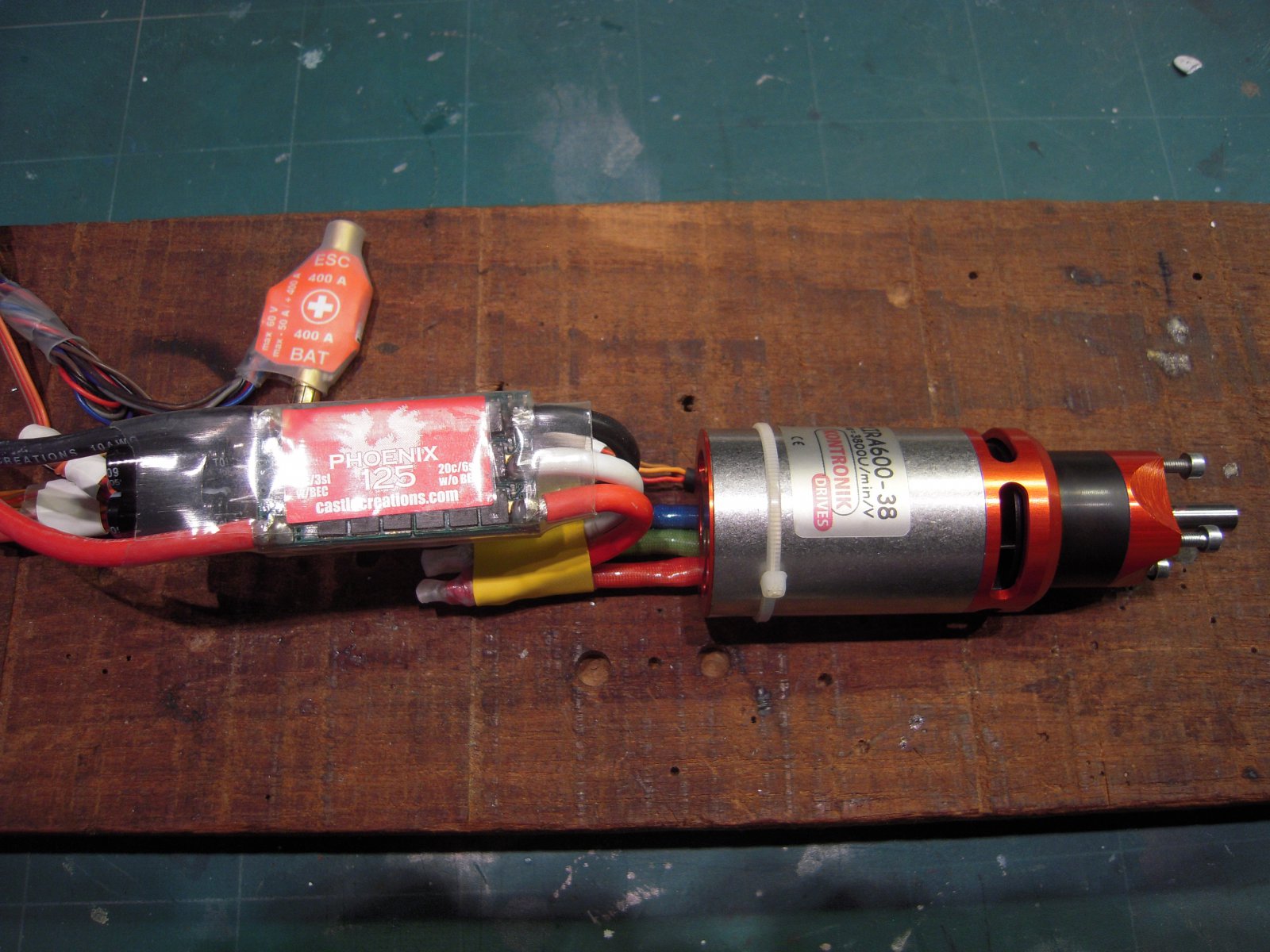

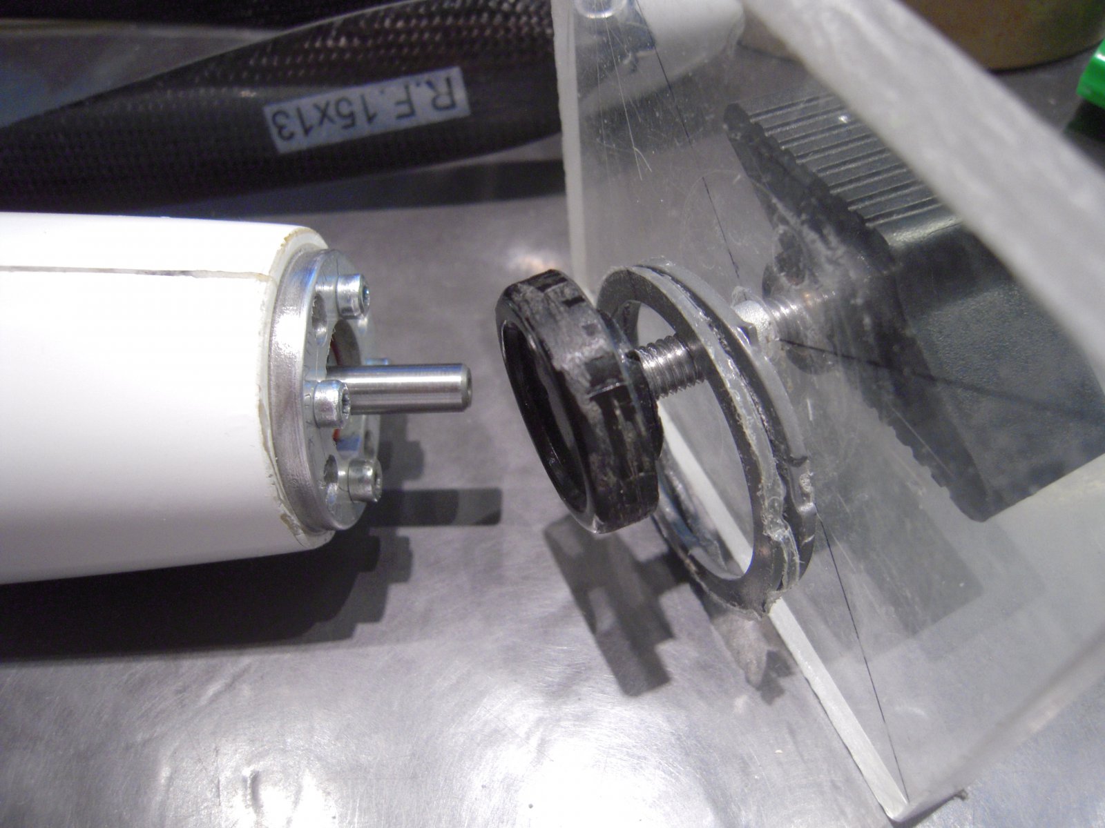

This is/was my setup for the Enigma F5B
To handle 15 x 13 of max power 16 x 16 RFM small

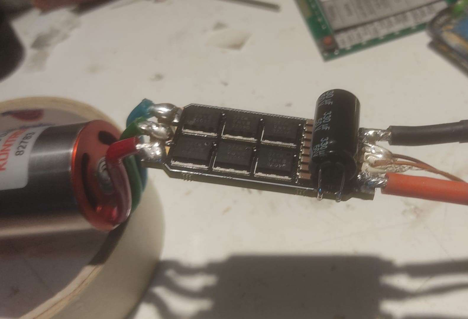

The Phoenix ESC modyfied according advice those day's...
Receiver package and connected to the ESC with optocoupler.
No galvanized connection for safety reasons.
Using stand alone 10A Castle BEC, on standard output.
All round Graupner DES

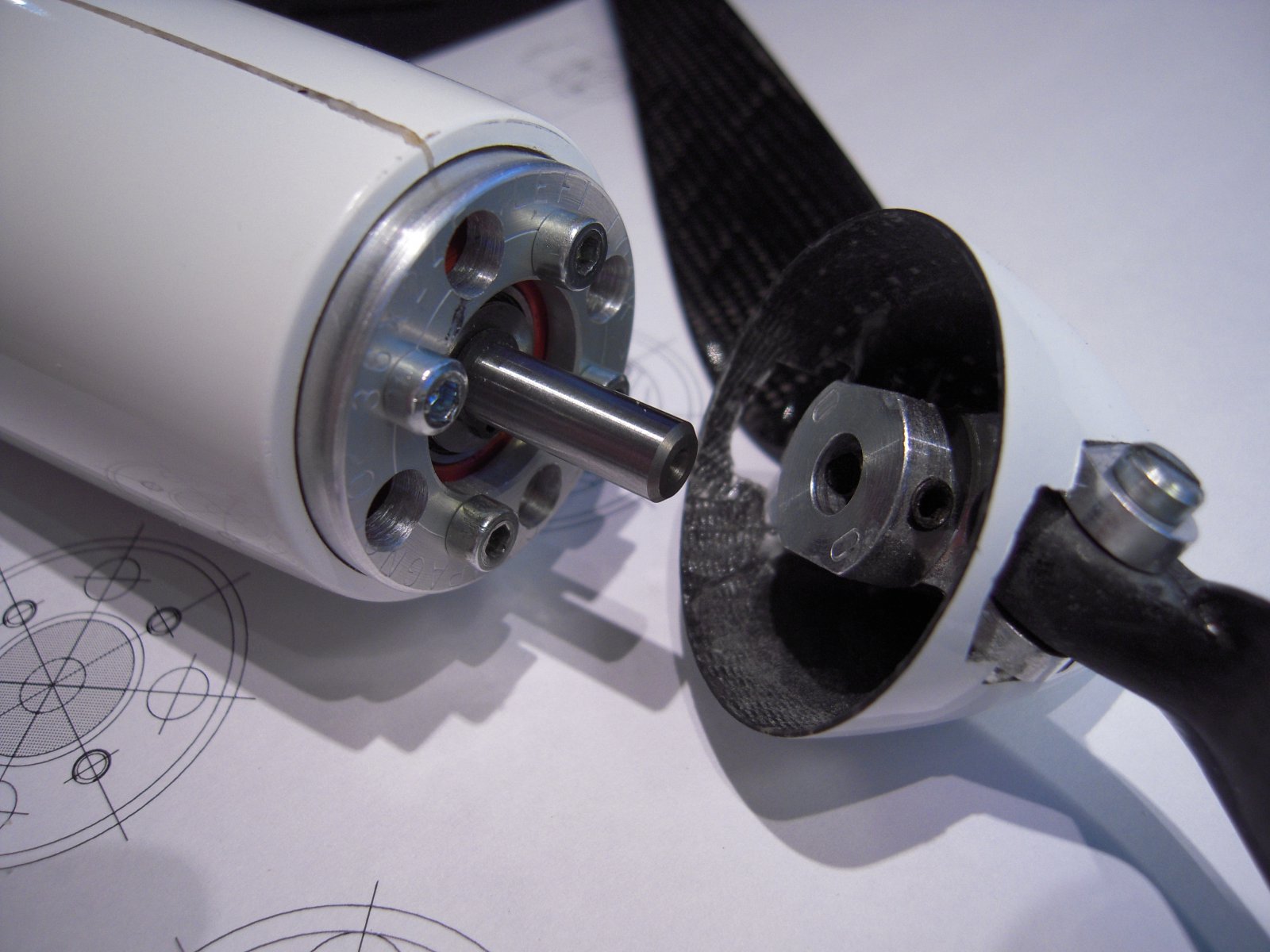

Out of a worn Campagnolo bike bracket I turned into a motormount.
To get a thust point close as possible to the gearbox bearing.
Had this idea, and wanted to test it for fun, and having the fun making it.
Glued with UHU-Endfest!
It slots perfectly to the fuse...
Gr Bas

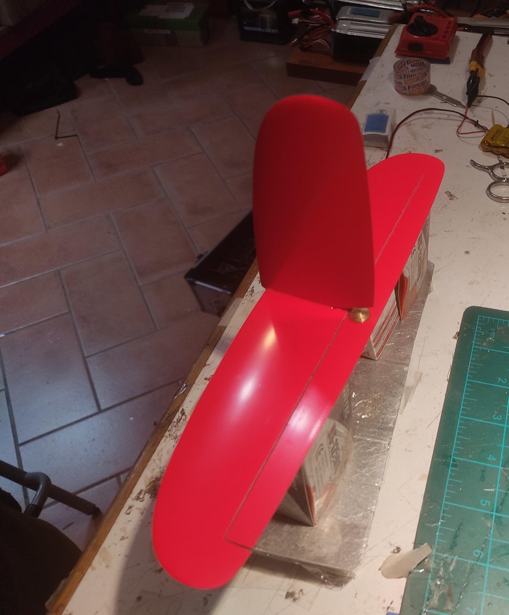

MOTOR FIREWALL...AND ELEVATOR LINKAGE
Bijlagen
    179 KB · Weergaven: 200
    121,6 KB · Weergaven: 195
    63,6 KB · Weergaven: 193
    134,1 KB · Weergaven: 198
    81,7 KB · Weergaven: 193

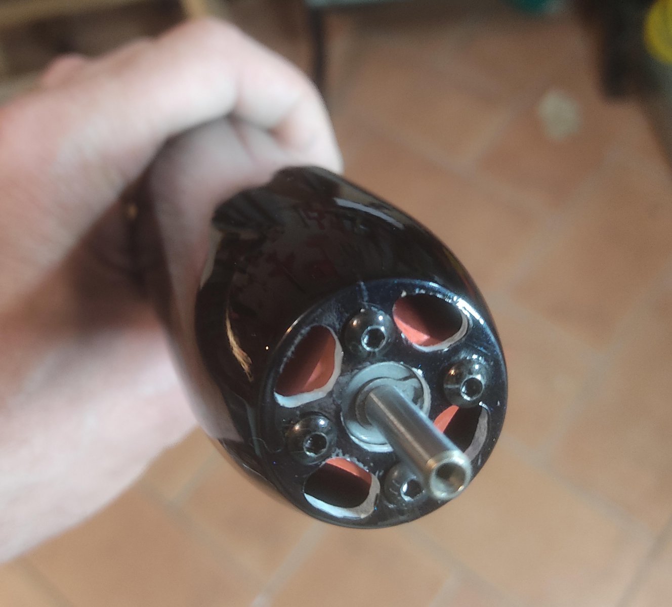

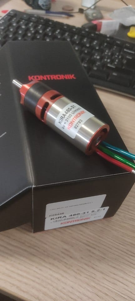

Even een vraag Gertjan , ik heb inmiddels de prop van Marcel binnen, de 11,5x25 met de verset spinner of hoe je dat noemt, ik heb de surpass 3380kv met een 5.1 vertraging zou je dat setje continue 3-4 min kunnen laten draaien ? of is dat setje bedoelt als hotliner dus 5sec aan enz.
mvg Andre
Hij kan ruim 1 minuut in de lucht volgas draaien.
Dat is ook de klasse.. in 1 minuut zoveel mogelijk rondjes vliegen.
Als recreant zal je maar even volgas vliegen en dan van het gas af.
Je kan er een temperatuursensor opplakken, als ie heter dan een graad of 70 een alarm zetten.
GJ
Oke op zich te doen daarna afkoelen en weer gaan een temperatuur sensor zou ook nog kunnen
Ik had de prop vanmiddag op de mega 3600kv met de 5.1 maar vond het best wel tegenvallen, alles werd ook binnen de minuut 78gr dus best wel heet , en het leek of hij ook niet voldoende op toeren kwam .
Zou onderstaande motor die je ook wel een keer aangaf dan het wel aankunnen zonder erop te letten op het te heet zou worden
https://www.f3x.de/e40-s-2d-hacker-brushlessmotor.
mvg Andre
Hacker E40 heb ik ook naar gekeken, is ook een optie.
Maar statisch kan je dit soort aandrijvingen niet testen of beoordelen.
De prop werkt dan niet en heeft heel veel weerstand.
Dat zagen we ook in F5B, bij de start trok de motor enorm veel stroom maar zakte dan heel snel terug.
GJ
Op de grond trekt de prop ruim 100A , dat doet de L3025-4200 ook op de grond hebben we gemeten maar die heeft een ander type vertraging misschien is dat wel de oplossing
de 6,7 , dat die de prop beter en makkelijker op toeren houdt ,de Hacker is niet echt goedkoop om even te proberen , maar de Leomotion al helemaal niet
En anders probeer ik eerst de 3380kv even op de grond indien die te heet wordt weer verder kijken.
mvg Andre
