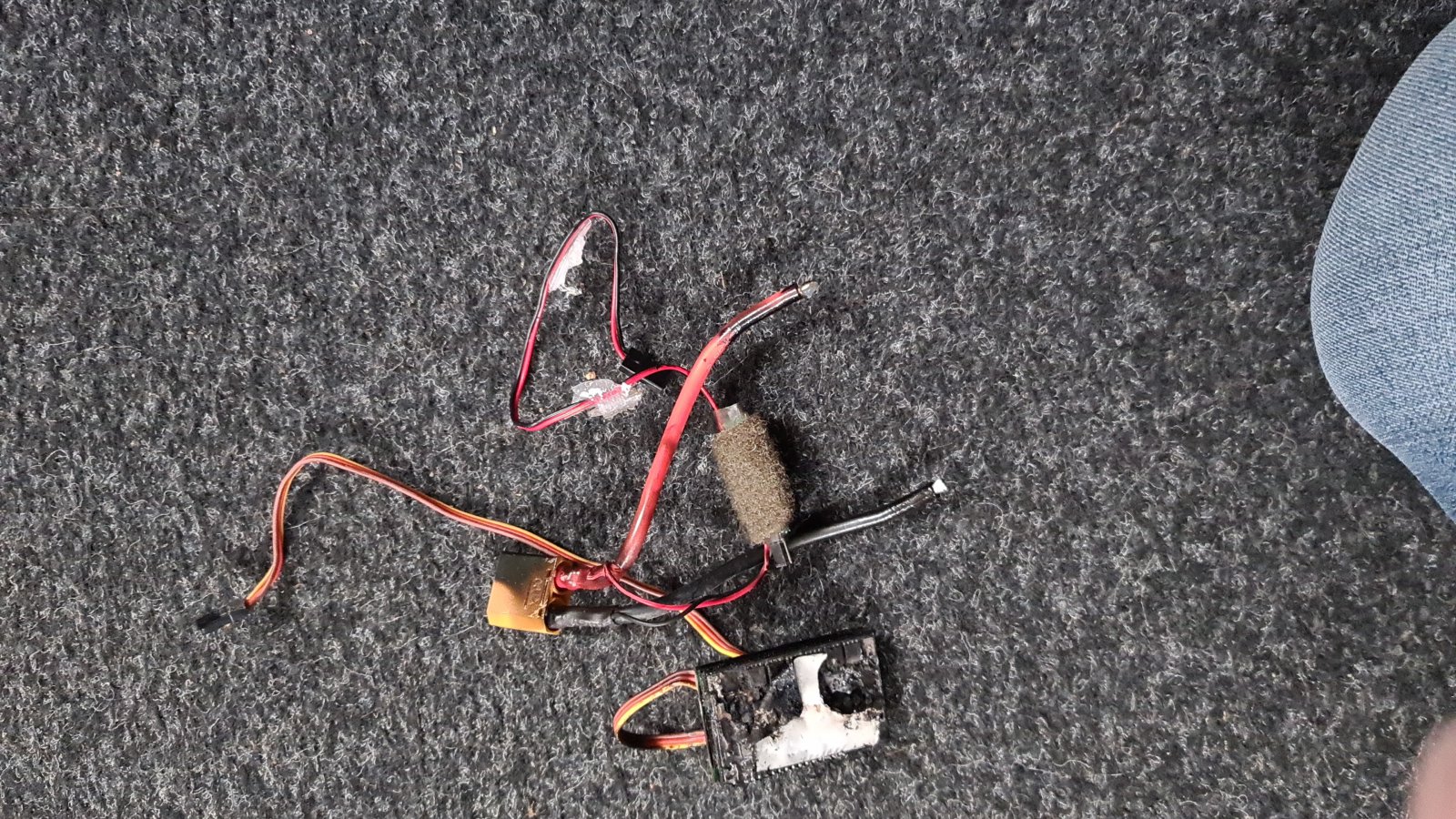

Maar ik was vorige week nog erg blij met een aparte bec in een Hawk met een 90mm erop daar fikte de Sunrisce 150A uit zodanig dat er niets meer van over bleef .
Enig idee waarom?

Nee ben ik niet achtergekomen helaas , misschien een combinatie van timing icm de fan , maar lastig om te zeggen de sunrise of Yep ESC bevallen op zich erg goed de 150A althans , de 40A yep vind ik minder .
