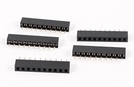

Mijne (gewone D17) heeft nu een Mega 16/1 zonder vertraging voorin liggen met een zeer lichte BLHeli regelaar en ik kom prima uit met mijn CG.
En dan heb ik een 300 mah 2S ipo achterin voor de ontvanger.
Liggen de flapservo's dan zover achter het CG, of heb jij een zware hoogteroerservo ver achterin?
Ik gebruik geen groene MPX stekker voor de aansluiting, die is veel te lomp.
Gewoon een single in line connector, vergelijk het met een meerpolige servostekker.
Zo sloten we ook de F5B kisten aan.
Zijn er in allerlei poolaantallen.
GJ
De flapservo's 4,3gr liggen een 4mm achter het zwaartepunt , dus ja zou iets kunnen schelen . ik heb een 4,3 gram servo achterin , lipo is een SLS 1800mah 5S 60C
De ''lompe'' Mpx stekker past er makkelijk in ik kan me nooit vergissen en zijn erg degelijk, ik had ook degene die je daar hebt maar omdat er best wat draden op komen was toch de Mpx connector makkelijker vond ik, maar goed er zijn zoveel oplossingen voor ,kwestie van smaak zullen we maar zeggen.
