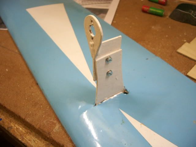

Dat modelletje met de motor op de vleugel was het eerste ontwerp. Het werd aangedreven door een speed 400 en 7 cellen nimh, schroef 6 x 3. Het vloog zeker niet slecht met deze setup. Tijdens de zweeffase was de snelheid zeer laag omdat de pylon als rem werkte, waardoor het zeer rustig vloog.
De pylon bestaat uit triplex van 3 mm. Ik heb er een foto van gemaakt, dat maakt veel duidelijk.
Zo een pylon kom je niet veel meer tegen, maar persoonlijk vind ik het een leuk zicht.
