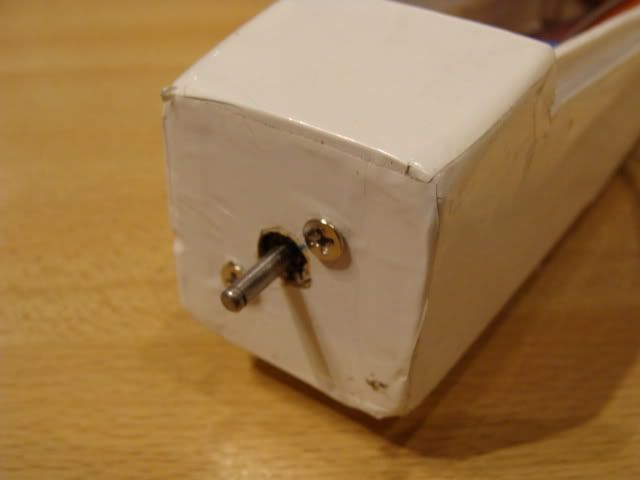

Ik had even een vraagje over het motor schot. Ik ben van plan om mijn 1350kv blo er in te zetten, maar hoe bevestig ik mijn motor het best tegen het motorschotje. Want als ik kleine schroefjes gebruik steken ze uit tegen de spinner omdat de motor-as kort is hoe heeft u dat gedaan?
En toen ik laast met mijn instucteur aan het praten was over Hét zwevertje vroeg hij of hét ook een naam had,.. nee dus. Zou u niet iets kunnen bedenken?:D]
MVG Rick:pim:
Bij mij is dit geen probleem, de motor binnenin tot tegen het motorschotje duwen, en de bijgevoegde vijsjes gebruiken om de motor vast te schroeven. Het asje steekt dan normaal gezien ver genoeg eruit om de klapschroef te kunnen bevestigen. De schroefjes zelf verzinken in het motorspantje
