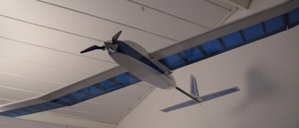

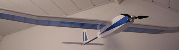

Gewoon even tussendoor 2 pics van het "fijne zwevertje" van Guy dat ik in December gebouwd heb. Het was fijn bouwen! En of ie fijn vliegt weet ik niet want ik heb überhaupt nog nooit gevlogen :shock:
full
en van de andere kant
full
Hangt vooralsnog even aan het plafond... te wachten tot ik met de EZ* uit de voeten kan....
Ben nu bezig een iets andere versie te bouwen met een wat slankere romp en wat lichtere vleugels.
Bedankt Guy !
Hij ziet er idd mooi uit, en het is ook leuk te horen dat je de smaak van het bouwen te pakken hebt, en model is prima geschikt om je eigen ideeën in te verwerken zoals je van plan bent.
Eens je wat vliegervaring hebt met je EZ* zal dit toestel ook geen probleem zijn, daar mag je zeker van zijn.

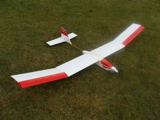

Heb eindelijk tijd gevonden om het zwevertje op een grotere schaal te bouwen.
Span is nu 2 meter. Maw alle afmetingen x 1.25.
Het resultaat is een zwever die eens goed uitgetrimd rustig zijn rondjes draait rond het plein zonder al te veel te moeten bijsturen. Bij zo een windstille dag als vandaag hoef je amper aan je knuppels te komen
Dit belooft voor dagen met meer thermiek.

FZ-XL
Hallo Guy,
leuk dat je de XL versie van je FZ ("fijn-zwevertje") hebt gebouwd. Heb je daar bouwtekeningen van, of heb je eenvoudigweg alles x1,25 gedaan? En wat is je set-up?
Ben zeker van plan er ook (minimaal één) te bouwen :-D
Ga je ook voor een XXL versie? Of een versie met rolroeren?
Gr., Dennis
Ja grofweg is alles van de romp en staart X 1,25 gedaan, het kan wel een paar percenten schelen, maar dat maakt niet veel uit.
De vleugeldoorsnede is X 1,125 gedaan maar wel met een span van 2 meter. dat maakt de vleugel ietsiepietsie slanker.
setup: motor, servo's, batterij
esc is een BMI C-25, prop een Graupner cam 9 x 6
Die batterij had ik wel nodig om het zwaartepunt ok te krijgen, ik had gehoopt een iets lichtere batt te kunnen gebruiken. Nu, vliegklaar kom ik op 860 gr, wat eigenlijk wel dik in orde is. Gisteren op een quasi windstille dag vloog het toestel zowat vanzelf.
20 sec motor brengt hem al op een mooie hoogte, dus op thermiek-zwangere dagen vlieg je hier eindeloos mee.
Ja, misschien bouw ik er een vleugel voor , met enkele v-stelling en rolroeren/spoilers, een XXL versie denk ik niet omdat de 2-meter versie zo leuk vliegt. Verdere ontwikkelingen laat ik aan anderen over.
