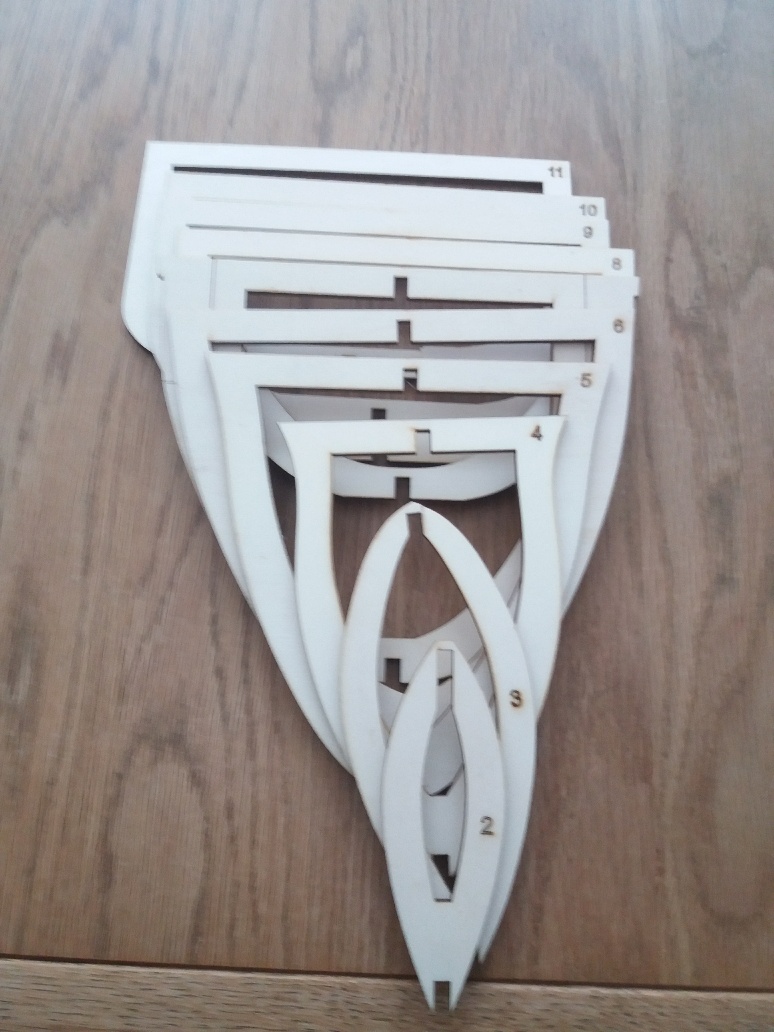

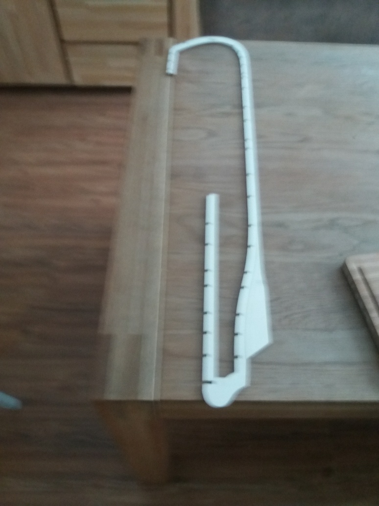

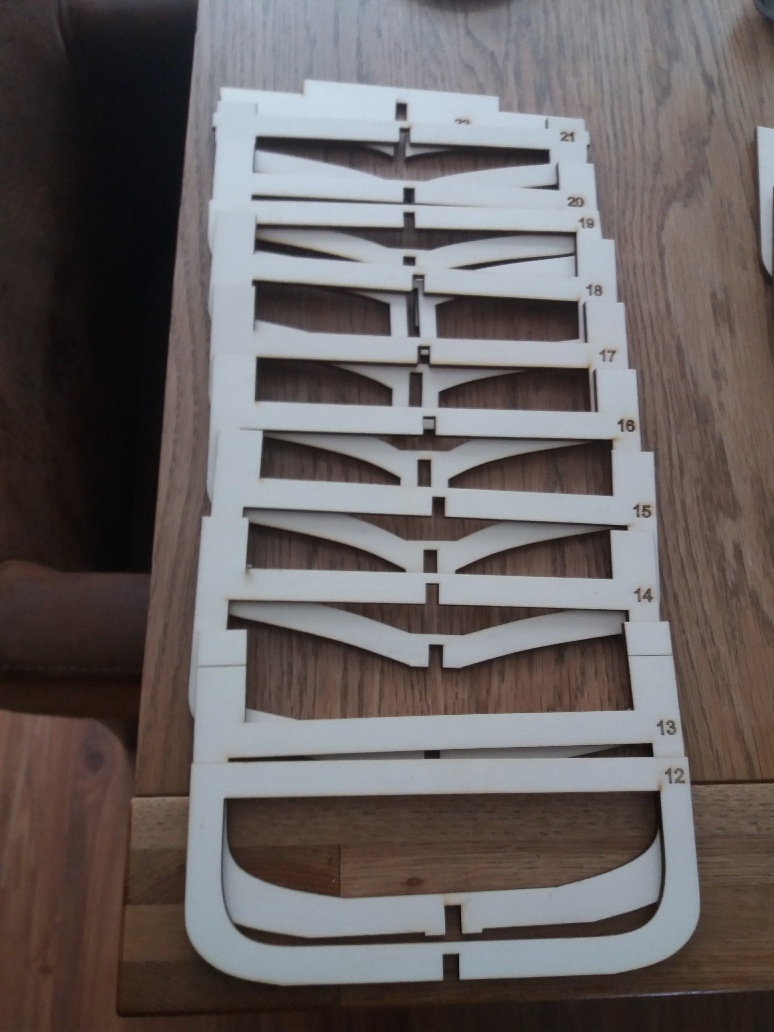

Het pakket is binnen. Ziet er goed uit. Helaas is er geen bouwtekening bij maar heel veel is genummerd dus daar kom ik wel uit. Het is geen beginnerspakket maar dat was bekend.
Met een beetje logisch nadenken komt dat wel goed denk ik / hoop ik. De kwaliteit van de geleverde onderdelen is zoals ik het nu bekijken kan prima.
Bekijk bijlage 314144
Bekijk bijlage 314140
Moet me nog even bedenken of ik een bouwplank ga gebruiken en de spanten vast zet . Weet ook nog niet of ik op de kop of upsite down ga bouwen. Even de zaak laten bezinken.Heb me dit keer voorgenomen om in alle rust te gaan bouwen.
Alles drie keer bekijken en dan vast zetten. En proberen om een patroon van bouwen te volgen. Ben vaak te snel of ongeduldig of over- enthousiast.
Op de upsite/down bouwen wordt lastig, gezien de vorm van de kiel en de plaatsing van de spanten. Wordt dus opbouwen vanaf de kiel.

Voordeel van ondersteboven bouwen is dat je de romp in zijn geheel kunt bekleden en er minder kans is op krom trekken. Wel zul je een hulpframe moeten maken om de kiel vlak te kunnen leggen. Allemaal uitdagingen moet je maar denken. gr. Klaas.

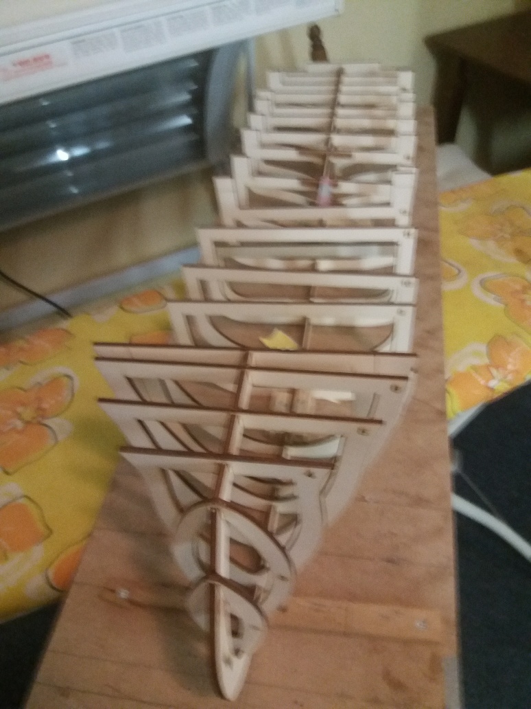

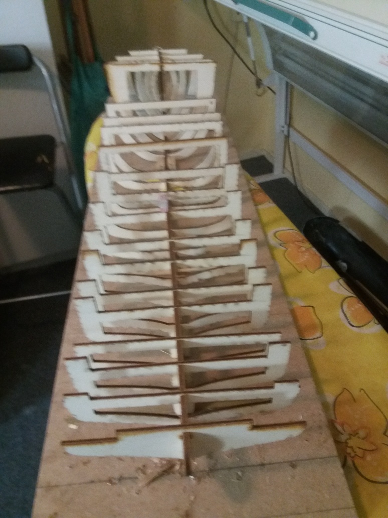

Heb even een kleine proefopstelling gemaakt. Alles een klein beetje bijvijlen dan past het perfect. Wel heel voorzichtig werken breekt zo af.(Is me al gebeurd)
Heb nog even een mailtje naar Kruna gestuurd of hij iets van een bouwplan had.
Stuurde mij een serie foto's en een aantal hulpschetsen waardoor het een stuk overzichtelijker wordt.
Prima service tot nu toe. ben zeer tevreden.
