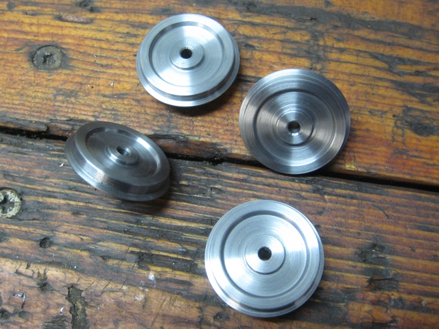

    Vanmorgen lekker weer even aan het hobbyen geweest.
    Ik heb de 4 wielen van de tram gereed op het opmaat draaien van de asstomp na.
    Hiermee wacht ik nog even totdat ik de tekeningen van de opbouw van de tram heb.
    Het onderstel word van het trammetje "Brutus" maar ik wil misschien daar ook de motor in gaan bouwen.
    Dus ik wil even wachten op hoeveel ruimte ik daar straks heb.
    Goed weekend en de groetjes,
    Ruud.

    Super mooie wielen heb je gemaakt.
    Mooi dat je de lezers alle vorderingen laat zien, zo kijk ik iedere keer weer uit naar de updates.
    Ik blijf er van genieten.

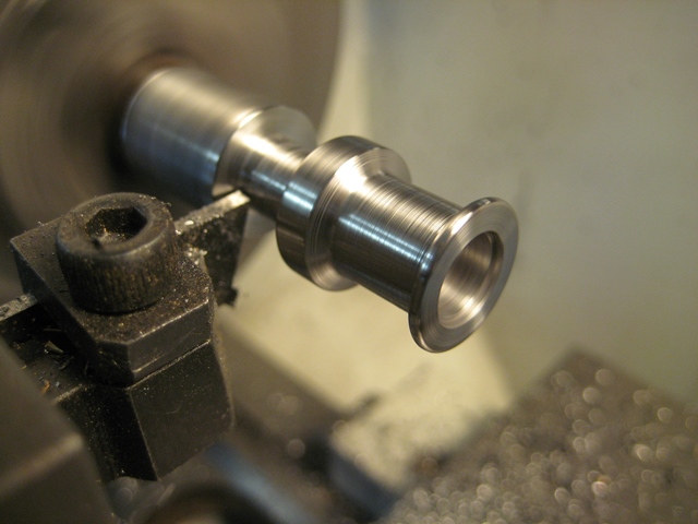

    Vandaag weer even een uurtje tijd en ben begonnen met de buffers.
    Draaiwerk is klaar, morgen even een stukje 3mm staalplaat scoren.
    Gelukkig heb ik verwarming in de garage, anders is het bijna niet te doen.
    Groet, Ruud.

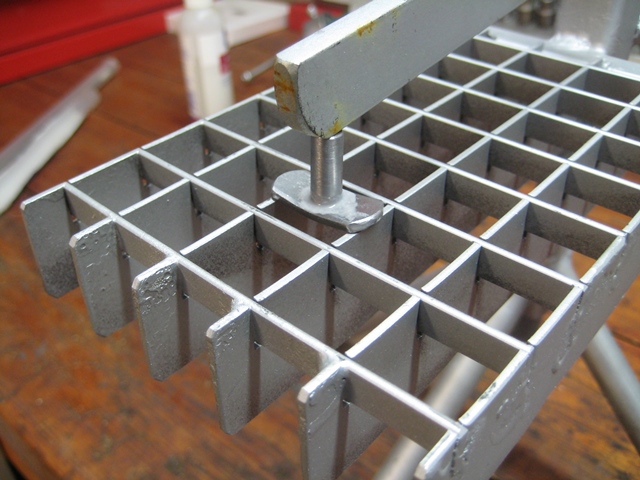

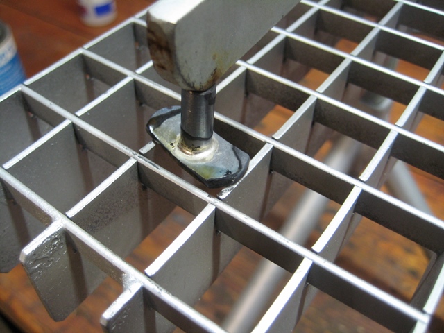

    Buffertje afgemaakt.
    Vandaag een stukje plaatstaal kunnen scoren en gelijk weer lekker bezig gegaan.
    Ik heb de buffer hard gesoldeerd, want ik heb niet voor niets een cursus gevolgd.
    Zo kon ik gelijk even de standaard van Willum proberen.
    Het (zilver) hard solderen gaat mij steeds beter af.
    Het eerste buffertje is gereed, morgen of het weekend de volgende.
    Groet, Ruud.

    Ruud,
    Het solderen ging je goed af, ook tevreden.
    Mooi rondom aangevloeid?
    Heb je van onderuit verwarmd?
    Heb je toch maar weer profijt van je onderneming, hardsoldeercursus.
    En heb je al boren geslepen?
    Veel modelbouwplezier,
    Willum
    Potter vindt dit leuk.

    Nee nog niet, maar dat gaat zeker gebeuren.
    Ja ik heb hem van onderen verwarmd en het solderen ging prima.
    Groet, Ruud.

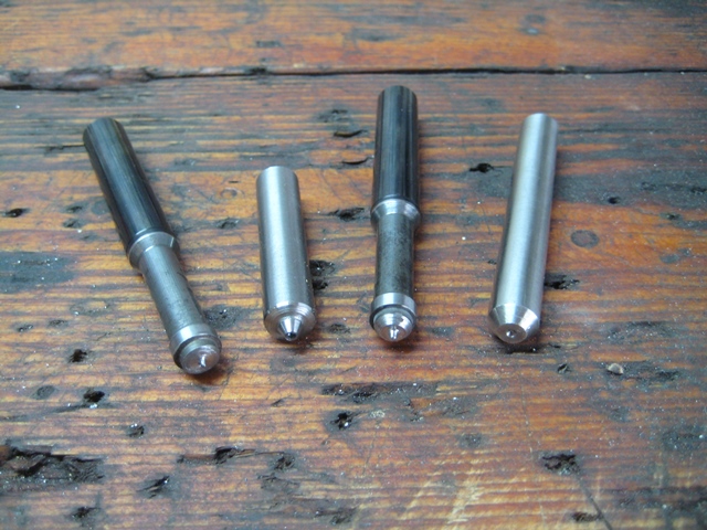

    Ik heb in ieder geval nog maar een klinknagel imitatie pons gemaakt.
    Een iets kleinere als de vorige, voor imitatie van kleinere klinknagels.
    Links de nieuwe kleinere, rechts degene die ik al eerder gemaakt had.
    Ik moet hem nog testen en de goede diepte bepalen, zodat het een mooie kleine klinknagel imitatie word.
    Groet, Ruud.

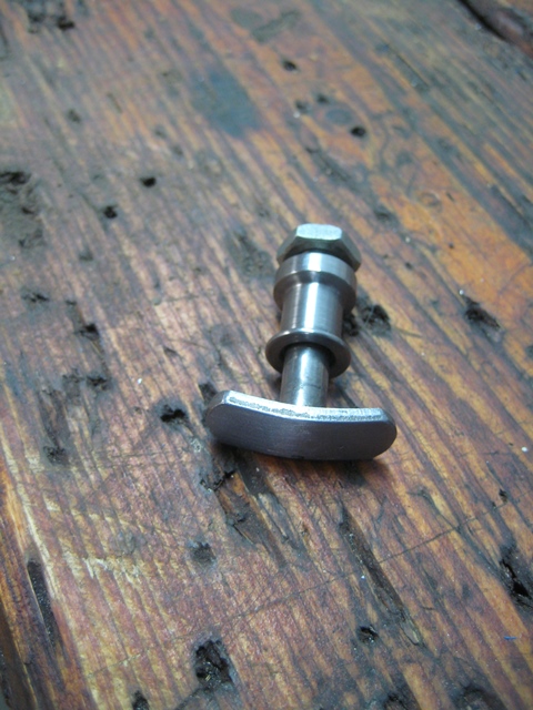

    Voor handzame plaatwerkstukken gebruik ik een tandheugelpersje.
    En om gaten te ponsen vanaf een mm,
    en dit soort klinknagel imitatie persingen te maken.
    upload_2021-2-14_13-14-45.png upload_2021-2-14_13-14-55.png upload_2021-2-14_13-15-4.png upload_2021-2-14_13-15-15.png
    foto w.p. 2-2021
    Kogeltje-pons en boorgat-tegenstempel.
    Willum
