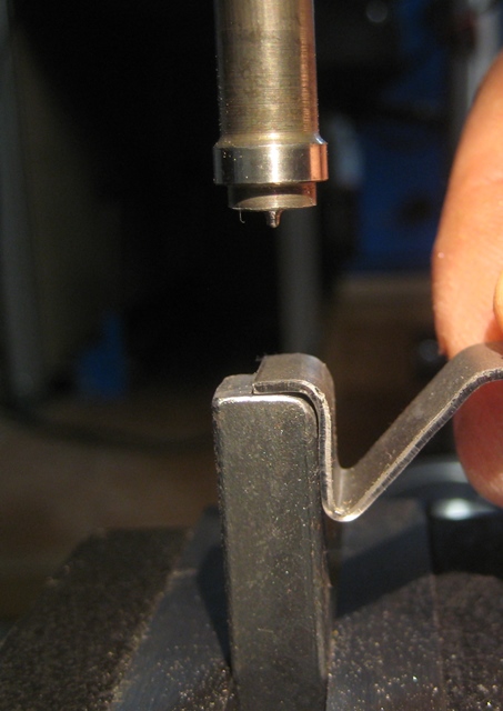

Dit gaat niet lukken.

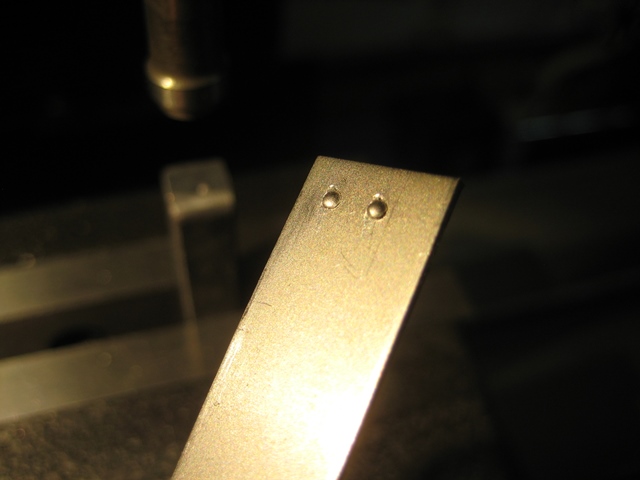

Dus moest ik dit klinknagel imitatie pons setje aanpassen.
Dan maar een voor dit onderdeel een aangepast tegen stempel maken.
En de klinknagels zien er prima uit.
Ik ben tevreden.

Ruud,
Dat zijn mooie kleine klinknagels.
Gat boren of ponsen,
klinknagel in het gat,
achterkant zachtsolderen
afknippen
evt gladslijpen.
afknippen op juiste lengte
en klinken.
niks meer aan doen.
Kijk maar hoe jij dit wil en kan doen.
Veel modelbouwplezier,
Willum

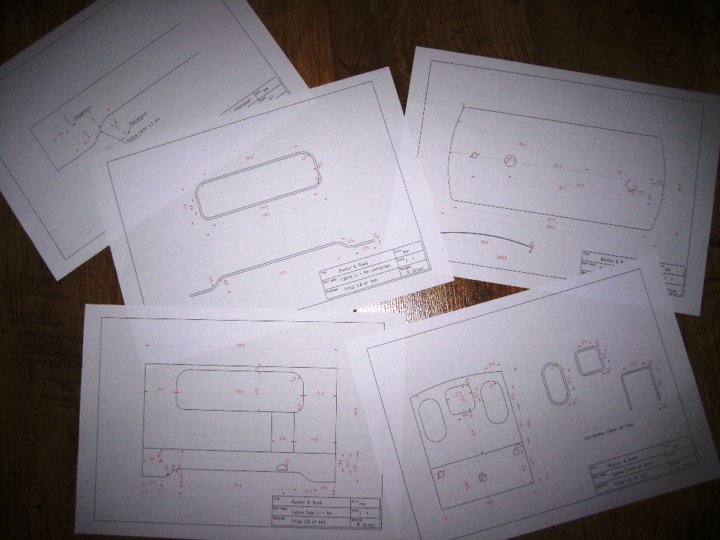

Ik heb de tekeningen van het Backertje, en nu ben ik er druk mee om daar bouwtekeningen van maken.
De schaal zal ongeveer 1 op 22 worden (spoor 1).
Het is een heel werk om alles van een tekeningen (zo nauwkeurig mogelijk) op te meten met een schuifmaat.
Bij benadering zal het straks hopelijk allemaal kloppen.
Ik wil straks beginnen om een "test" carrosserie te gaan bouwen aan de hand van de door mij gemaakte bouwtekeningen, dit om te kijken of de maten kloppen.
Mocht er iets niet helemaal goed zijn kan ik dat in de tekeningen aanpassen en een nieuwe goede carrosserie bouwen.
De tekeningen zijn bijna klaar, op het dak komen nog allerlei buizen en een bel, deze moet ik nog uitwerken.
Groet,
Ruud.
Ruud,
Ik verwacht dat het gelijk goed is.
Ik zie niet waarom jij denkt er twee te moeten maken.
Een test en een goede?
Succes en
Willum

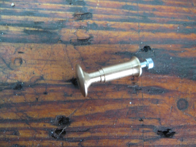

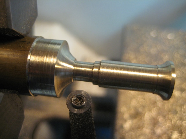

Ik had al twee buffers gemaakt die in het midden kwamen.
Maar het trammetje heeft ook buffers aan de zijkanten aan de voor en achterkant.
Vandaag de eerste gemaakt aan de hand van mijn eigen tekeningen.
Nog 3 te gaan.
Goed weekend en de groeten,
Ruud.
