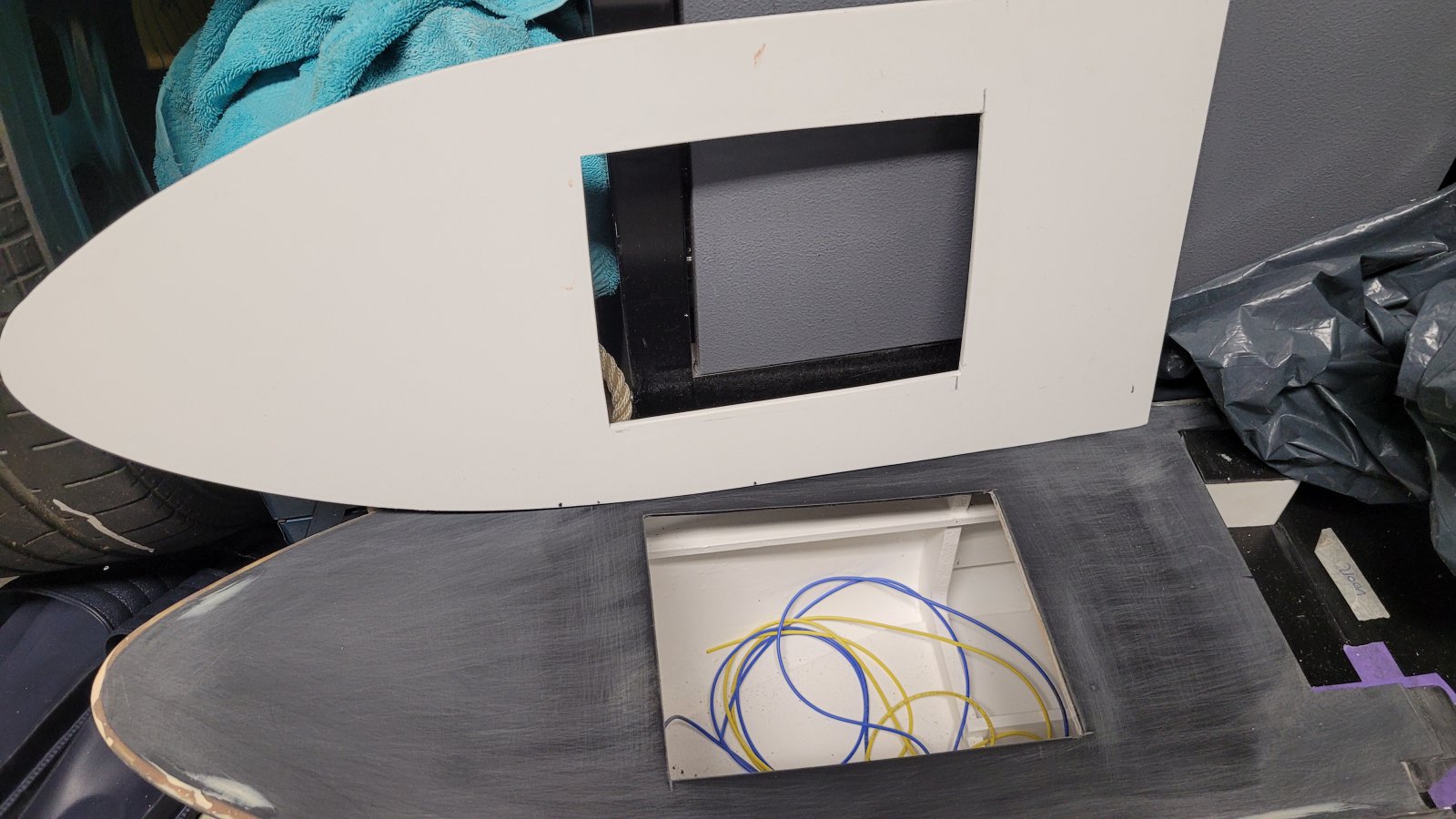

Dacht de plaat er gewoon op te leggen.
Rond om af te tekenen.
Op maat zagen.
Er boven op te lijmen.
Rondom op maat schuren.
Mvg Ronald
Op maat zagen.

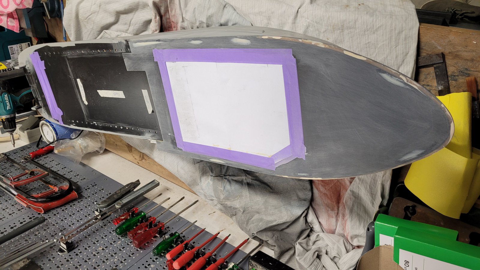

Proef test.
Als ik het ga verlijmen....komt er ook nog tape over de plaat heen.
Morgen wel voor de zekerheid 2 tubes lijm extra kopen.
Beter teveel...dan te weinig in voorraad.
Waarom moet er zoveel lijm op. Als die lijm zo goed is dan kom je met 1 a 2 cm aan de randen toch wel uit? Je gaat er geen dekronding in maken begrijp ik. Succes ermee! Gr. Klaas.
Proef test.
Als ik het ga verlijmen....komt er ook nog tape over de plaat heen.Bekijk bijlage 585777

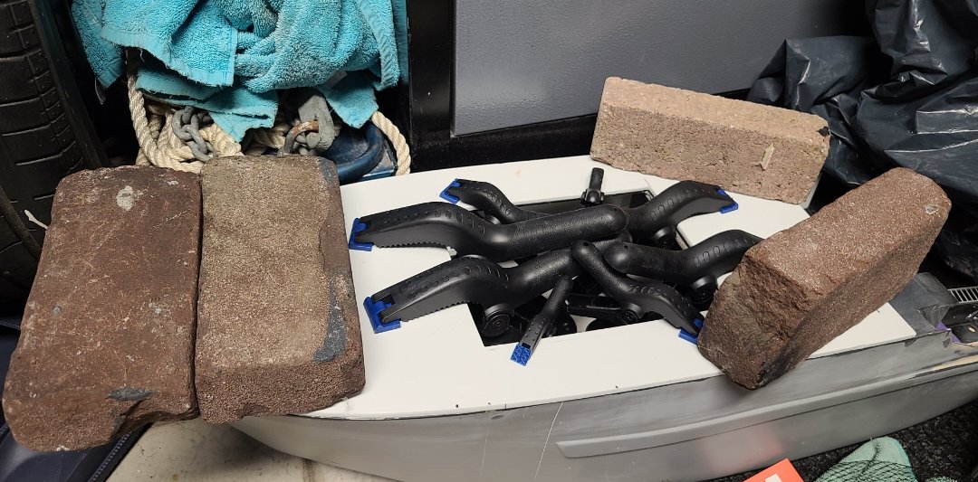

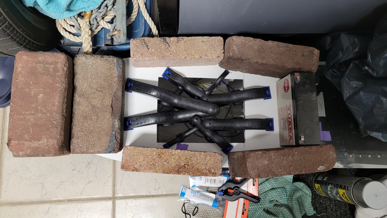

Leg voor de zekerheid ook nog effe twee stenen an bak en stuurboord... Het zou zonde zijn als hij daar gaat kieren.
Als het insmeren goed lukt, zie ik geen enkele reden waarom dit niet zou willen, anders dan dat de lijm ongeschikt zou zijn.
