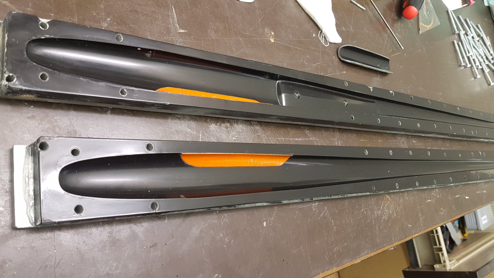

    Ik hoop dat jullie het ok vinden dat ik er een plaatje in zet, anders haal ik het wel weer weg.

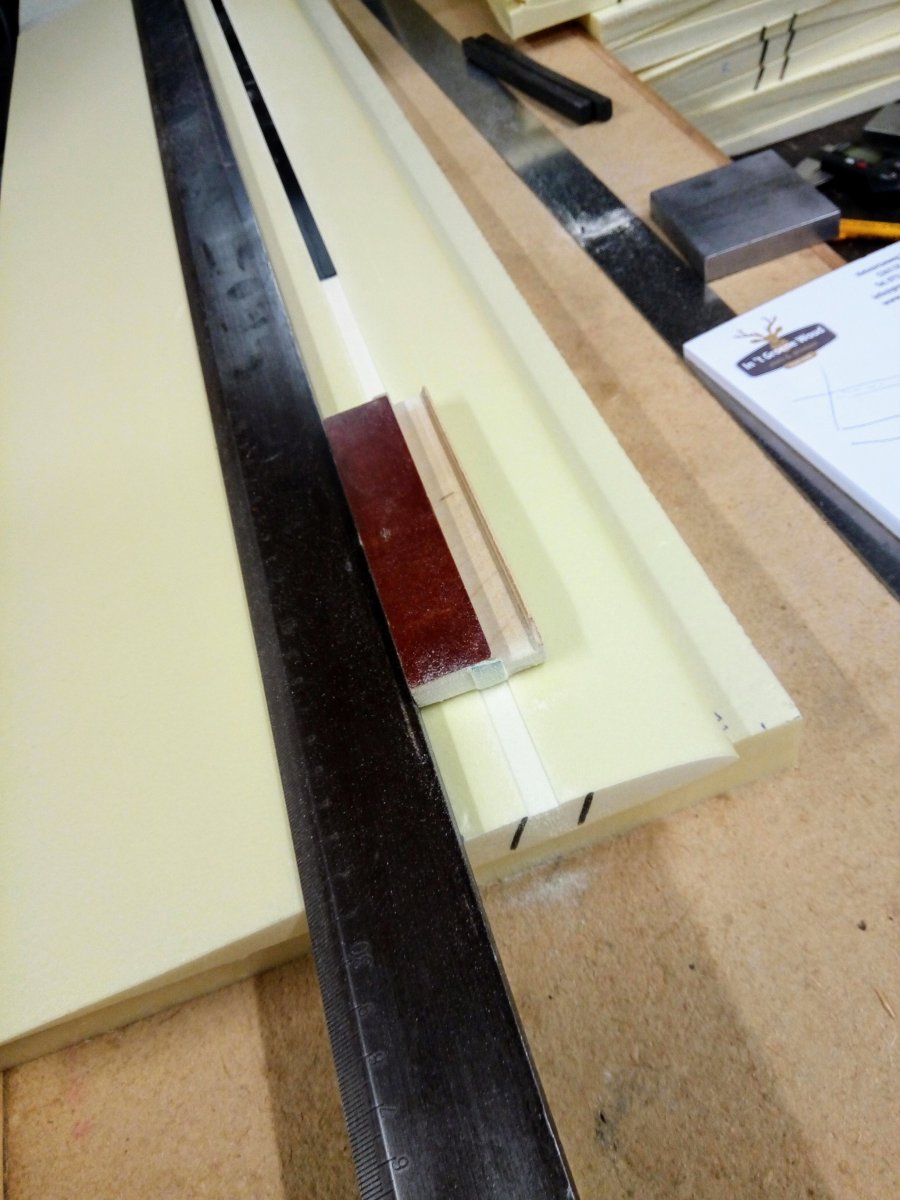

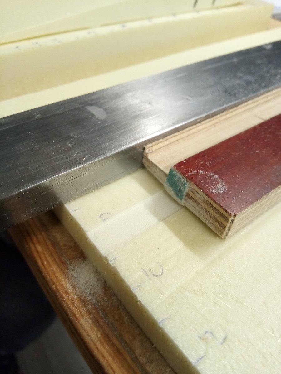

    Op de plaatst waar de hoofdligger gaat komen moeten groefjes geschuurd worden van 8 mm breed en 0,8 mm diep. Dit is de maat van de carbon strippen die straks aan de boven én onderzijde moeten komen. De schuurblok hebben we gemaakt van een blokje hout met aan één zijde, uit het midden, een reepje schuurpapier van 8 mm breedte een 0,8 mm dikte.
    Na te hebben bepaald waar de liggers komen, leggen we daar een stalen rei tegen aan en schuren we daar het groefje.
    Zie onderstaande foto’s.

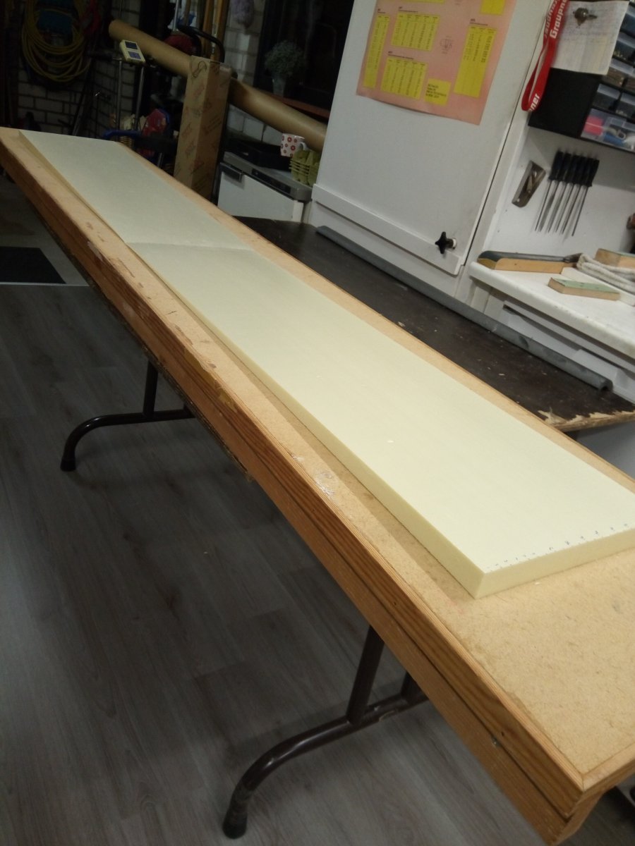

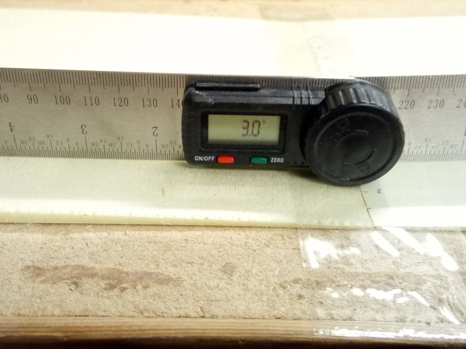

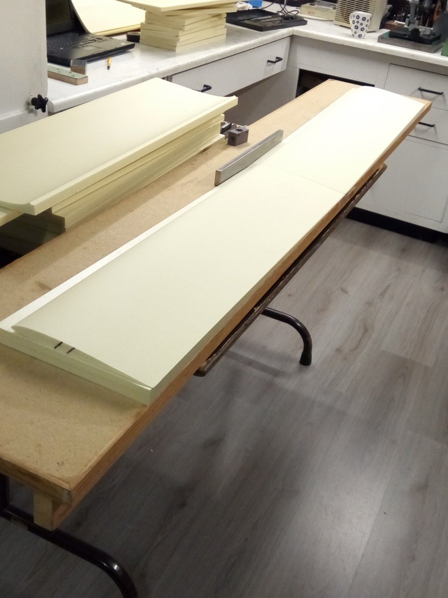

    Het middendeel van de vleugel wordt 170 cm en bestaat uit 2 gegloeide delen die onder een hoek van 1,5 graad ( 3 graden samen ) aan elkaar gemaakt gaan worden.
    Hiervoor hebben we 2 delen schuim gegloeid onder een hoek van 1,5 graad!
    Ook de kernen hebben we al onder de juiste hoek geschuurd! Alles past nu netjes in de onder-schalen op de 2x1,5 graad helling.

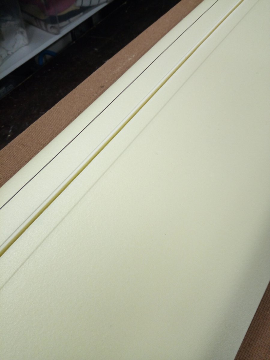

    De groefjes van 8x0,8 mm zijn nu in alle vleugeldelen geschuurd! Een hele klus, 4 meter vleugel aan de onder en bovenzijde x 2 vliegtuigen! ( 16 meter!!)

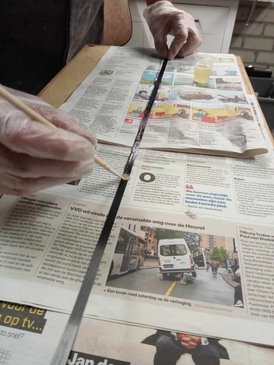

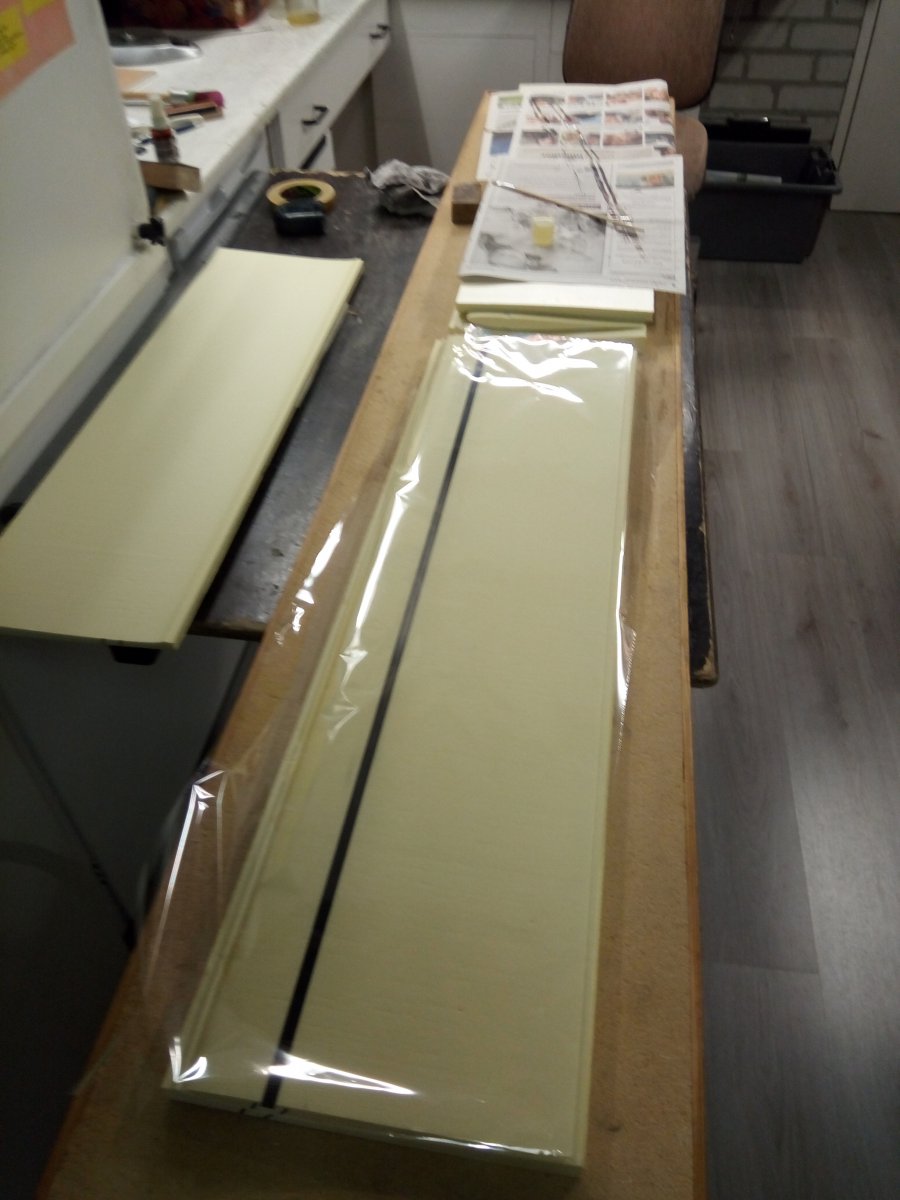

    Hierna hebben we aan de onderzijde met epoxy een carbon stripje 8x0,8 mm in de groef gelijmd. Hierover een pvc folie en daarna tussen de negatieven met een gewicht erop laten uitharden.

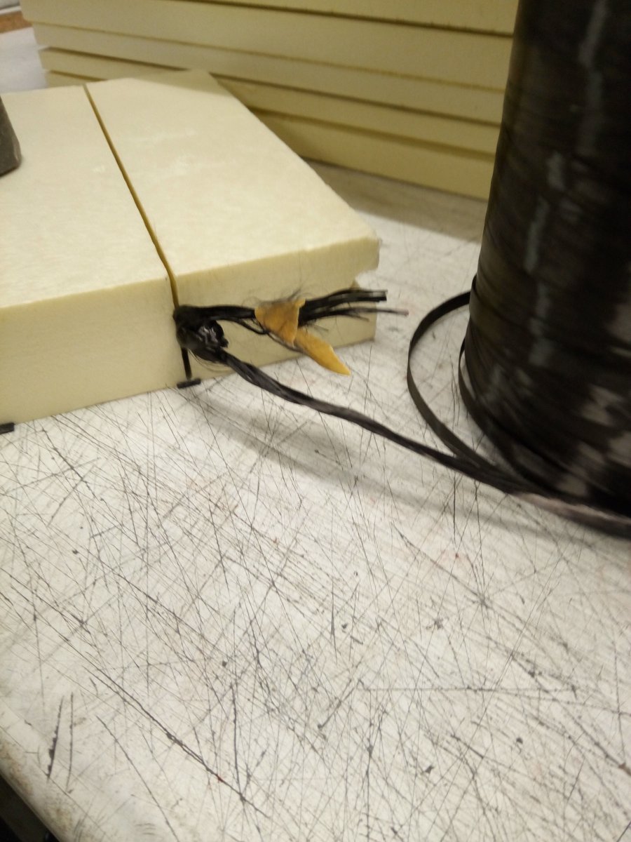

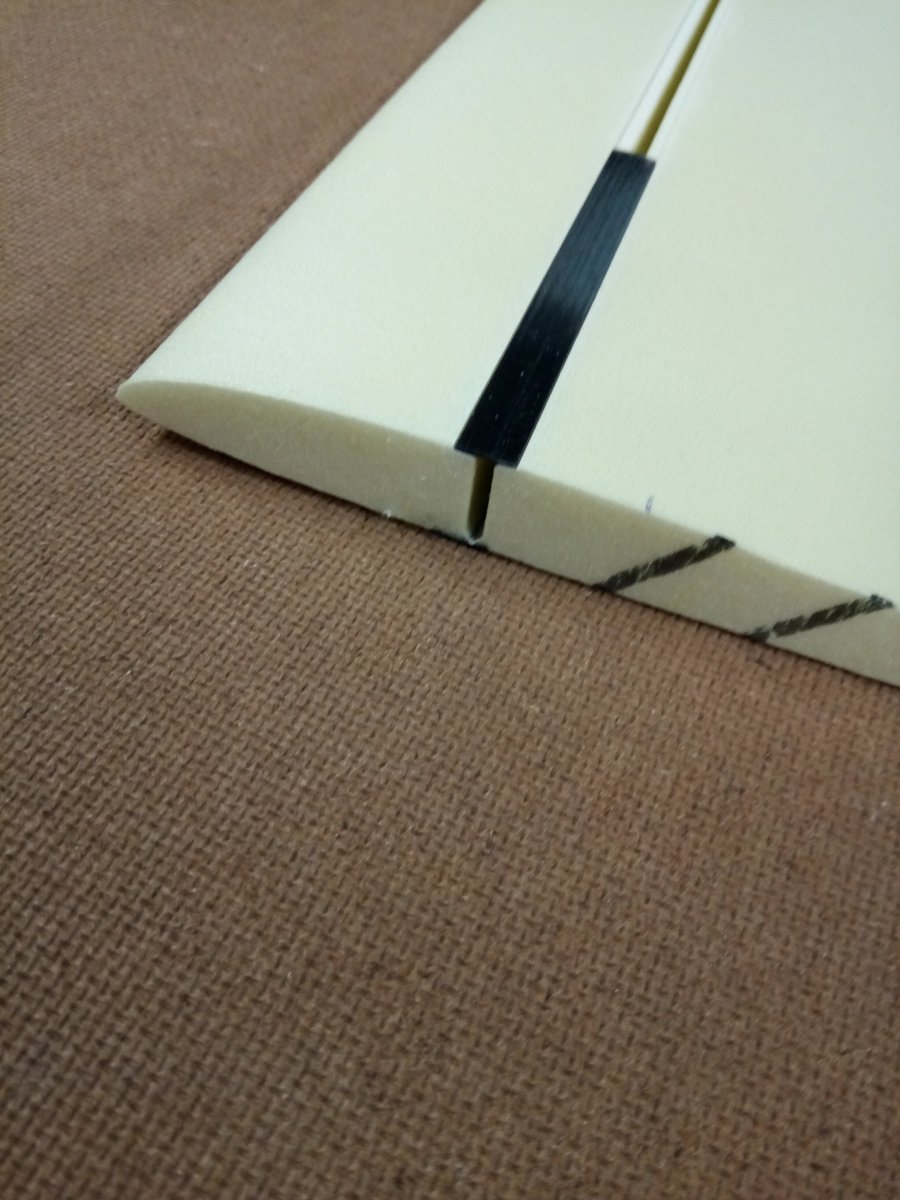

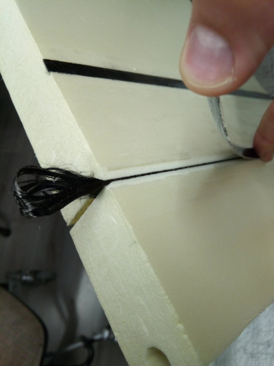

    Toen alles uitgehard was hebben we eerst een proefje gemaakt op een blok schuim metcarbon, daarin een stukje ligger gelijmd. We willen nl vanuit de bovenzijde, in het midden van de daar geschuurde groef, een snede naar beneden gloeien om daarin een ligger te maken van strengen carbon. Daarna sluiten we óók deze ligger aan de bovenzijde af met een carbon stripje van 8x0,8 mm.
    De proef ging goed! Zie onderstaande foto’s.
    Toen maar voor het eggie! Zie onderstaande foto’s.

    De "hele hoogte" is bij de koorde maar 15 mm en deze wordt gevuld met strengen. We hebben een testje gedaan om deze strengen met een dun spateltje in de groef te drukken ( zie vorige foto's) en op deze foto's kun je ook zien dat de groef een stuk smaller is als de boven strip van 8 mm.
