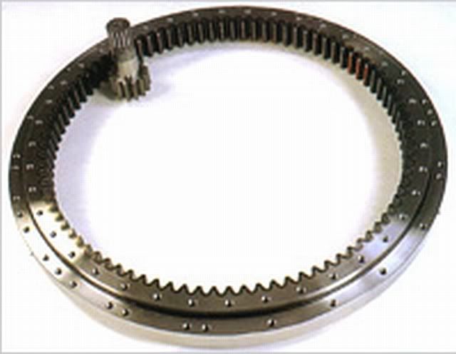

is er iemand met voorbeelden van de draaikrans hoe die het beste gemonteerd kan worden? heb wel wat ideeen maar zoek nog wat voorbeelden. kan de tandkrans monteren op of onder het chassis, en aandrijving vanuit de opbouw of vanuit de truck.
wat is sterker / beter / simpeler?
Als je van 1:1 uitgaat dan is de ring met de tandjes vast op het chassis van de onderwagen gemonteerd omdat de de hydrauliek vanuit de bovenwagen komt en het zo dus het minst gecompliceerd wordt ... de hydrauliekmotor voor de zwenk kan zo dus vast in de bovenwagen gebouwd worden ....
"echte" draaikransen zijn eigenlijk hele grote kogellagers ... die in model bijna niet te krijgen zijn ... dus je zult toch al snel naar een compromis oplossing moeten zoeken ... en hoe doe je het met je RC, als je de bovenwagen zijn eigen RC ontvanger geeft (moet haast wel wil je alle functie die een kraan heeft aan kunnen sturen) is de zwenk het makkelijkst vanuit daar te regelen net als 1:1 ...
Een echte draaikrans is het natuurlijk niet ... die zien er zo uit:
Bij een kraan wordt de ring met de tanden op de onderwagen vastgezet en de buitenring zit vast aan de bovenwagen ...
klopt dat het geen echte draaikrans is maar hij is er wel voor geschikt en aangezien dit me niet kost en zo'n echte draaikrans die je laat zien vaak niet te betalen is.... of niet de juiste maat.
wordt maar 1 ontvanger. functies genoeg maar daar heb ik mijn multiswitch module voor. dan hou ik 5 servo kanalen over en 36 schakel kanalen als ik dat nodig heb maar denk dat het 6 om 24 wordt.
En aparte ontvanger in de bovenwagen is zo gek nog niet, al bedacht hoe je 6 servo's en 24 schakelfuncties door je draaikrans gaat krijgen :confused:
