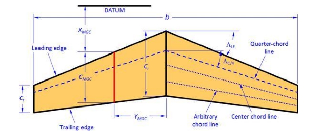

Je hebt, zeker bij draaipunten die niet exact op de kwart aerodynamische koorde zitten, flinke momenten op de aansturing.

Het draaipunt zit nu op de vleugel ligger, ca 36% van de MAC. Denk jij dat dat ook nog gaat met de 150% of moet ik het draaipunt daar naar voren brengen? De 150% heeft sowieso voorzieningen om ook het hoogteroer besturing maar te maken voor diegene die dat willen.
