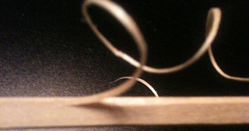

Bijvoorbeeld deze:
Bij elk plankje wordt er aan één zijde rondom een schuin strookje afgesneden om een betere aansluiting te krijgen met het plankje waar het tegenaan komt te liggen, zo komt er tussen de plankjes onderling meer lijm te zitten en passen ze onderling ook beter daar er minder weerstand zal zijn van kleine onregelmatigheden, zoals lijmresten van het vorige plankje bijvoorbeeld en het plankje is nog beter in vorm te drukken op de 1e laag plankjes!
Werkt ook een stukje prettiger zo, met dit ideetje en Bouwer krijgt steeds meer zin in die 2e laag beplanken van het schip.
