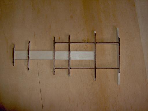

Wij moeten straks laddertjes maken met ijzerdraad.

die paar stukjes messing als je ze goed vast zet zullen heus wel blijven zitten
zeker na een laagje verf
het is een stand model waar je mee kan varen dus heel veel details die kunnen afbreken
raak je een kant dan zijn je trappen en davids er vandoor en eventueel ook je trapjes achter aan met die messing draad
en niet zeuren over die paar trapjes want ik heb meer moeten plakken
elk nietje dat je ziet is eerst gegoten geworden en dan opgekleeft
en het zijn er heeeeeeeeeeeeel veel geweest
dus die paar trapjes pfhhhhhhh

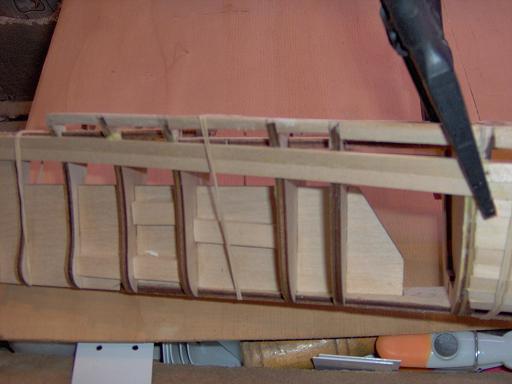

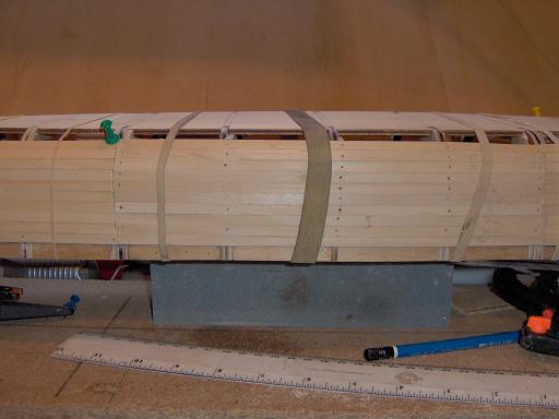

t'is spijtig dat dat is gebeurd en dat andere eronder moeten lijden maar toch een vraagje bij mijn boot ligt de eerste lag latje er bijna op als die af is moet ik dan de binnekant met g4 bewerken of eerst als de tweede lag er op ligt de buitenkant graag hier wat meer uitleg dank u

als je de eerste laag hebt gedaan dan moet je nu reeds aan de binnen kant de G4 aanbrengen
vooral vooraan in de boeg moet je dunne vingers hebben om er aan te geraken want hij loopt nogal spits toe
als de G4 is uitgehard kan je de romp ruw opschuren aan de buiten kant
de G4 niet rechtstreeks gebruiken uit de bus maar in een klein potje gieten
de rest op schilderen en NIET terug in de bus gieten

Hartelijken dank dan zal ik al alles klaar zetten om dat te doen alleen zijn mijn vingers niet zeer dun ik dach van met een spuitje de boeg vol te spuiten en de rest dan opvangen in een schaal en dan dit te gebruiken voor de rest mee af tewerken hoopelijk doe ik daar niets mee fout en moet ik dan ook de tweede laag bewerken met g4 ??
Ja straks moet je na het beplanken van de tweede laag ook de buitenkant van G4 of soortgelijks voorzien, anders komt er vocht via de buitenkant in het hout, en dat willen we niet ;)
