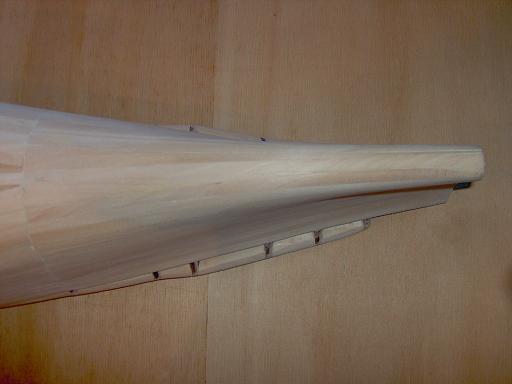

foto update
full
hier is de boeg bijna af

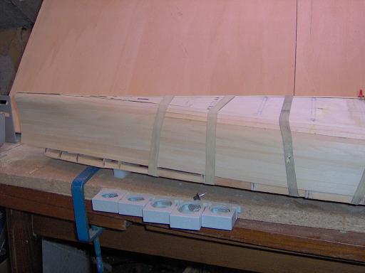

full
en hier zie men midschip ook bijna toe

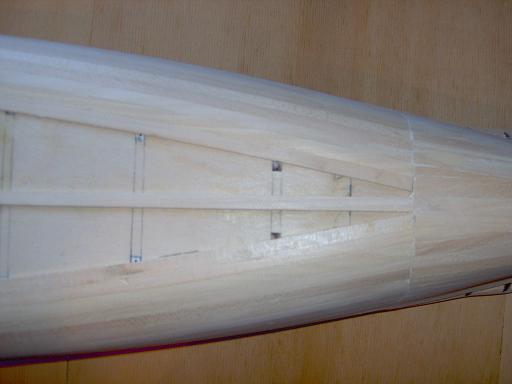

full
en het hek zijn we nu bezig langzaam maar zeker zie men een boot er in he

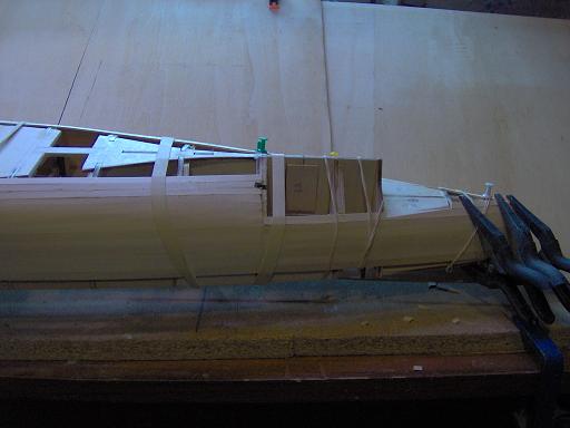

update christine's bismarck
full
hier zie dat de boeg dicht is
full
hier begonnen met de rest van midschips dicht te maken

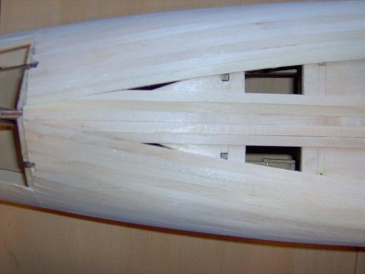

full
hier word midschips richting hek dicht gemaakt en nu weer wachten tot volgende week
