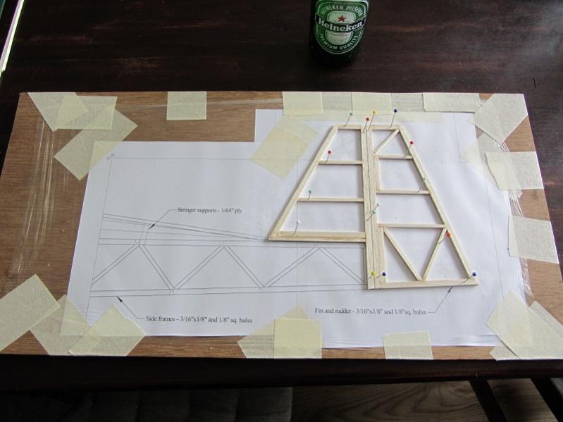

Ik ben ook begonnen met bouwen, wordt mijn eerste bouwproject vanaf tekening. Wel wat reparaties gedaan helaas :D
Bram, nog bedankt voor de tekeningen!
Bij gebrek aan een balsasnijder (was uitverkocht), balsa maar met de hand gesneden valt niet tegen!

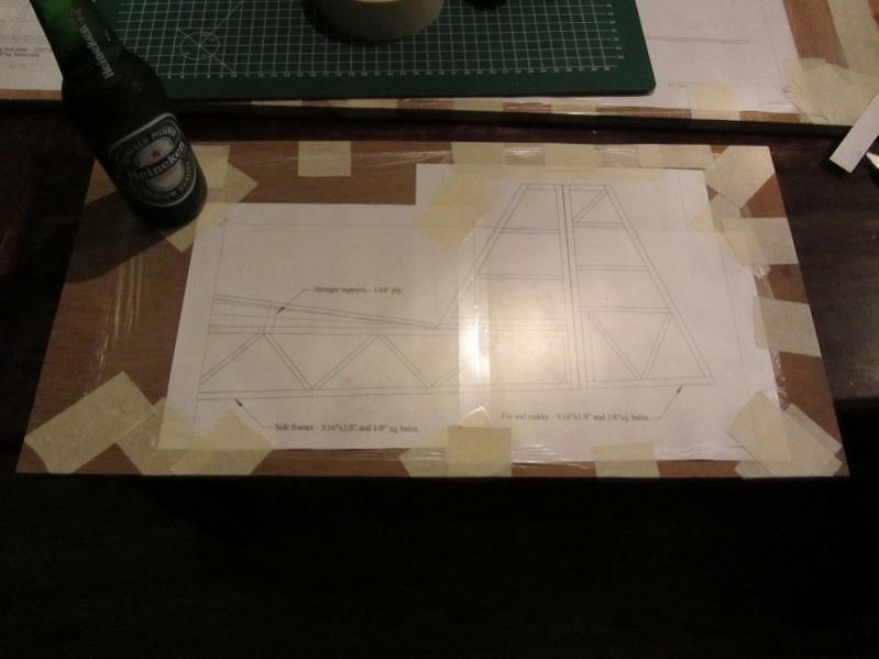

Tekeningen uitgeprint en op een plank geplakt. Toen folie eroverheen en dan kijken of het werkt!
full
:( eerste beginnersfoutje gemaakt, het staartdeel is hoger dan mijn plank ^^ breed is! Dan de staart maar op een los plankje...

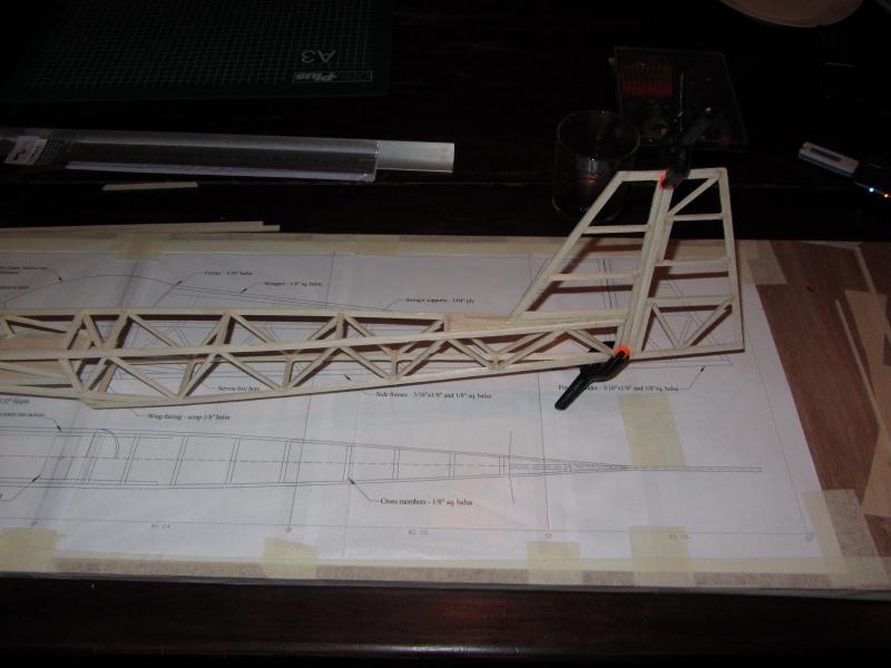

Work in progress
full

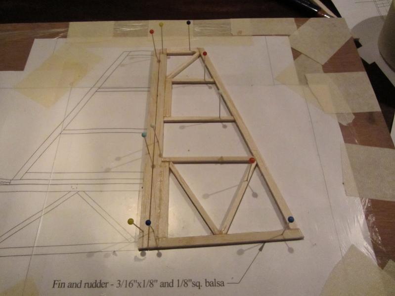

Staartdeel is klaar!

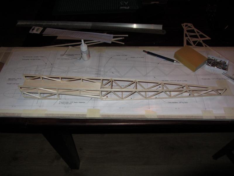

En de voortgang van vandaag! Gaat lekker zo en met de foto's van Menno kom ik een heel eind... Één deel van de romp is nu klaar!

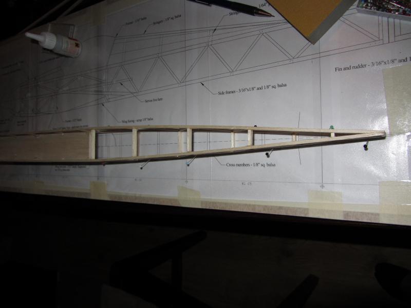

En weer even een update :D
Romp constructie is klaar, nu maar beginnen met stabilo en daarna de vleugel!
Achterste deel van de staart beplankt met 1,5mm balsa om wat meer oppervlakte voor het lijmen van het stabilo te hebben.
