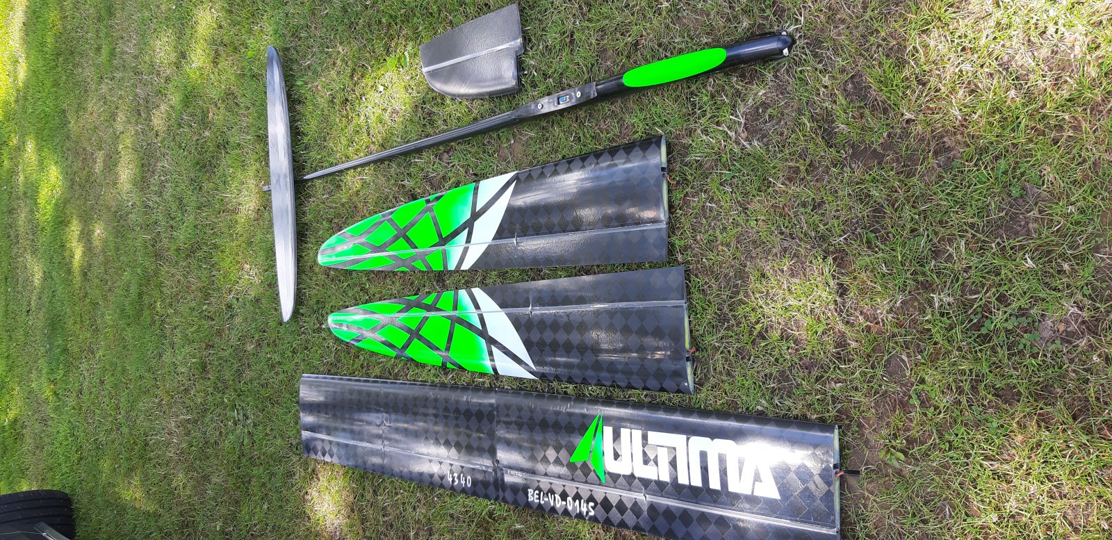

Wegens uitbreiding in onze gezinssamenstelling kom ik niet echt meer aan vliegen toe de komende periode (jaren?) en heb ik mijn ambities fors naar beneden bijgesteld. Mijn blauwe Ultima gaat dat ook de verkoop in (binnenkort op verkoopdeel en op rc-network). Bij interesse aub een pb.
Er staat een hele mooie Ultima F5J te koop..., ook op het NL forum, met een verwijzing naar Duitse RC-network. http://www.rc-network.de/forum/show...5J-Blau-top-Ausstattung?p=4387224#post4387224
Succes met de verkoop Marc. Heb zelf besloten om de mijne te houden. Hij vliegt gewoon te goed. Vandaag diverse keren tussen 17 en 25 meter weggekomen. Een heerlijke kist en nu wel heel snel leverbaar.
Met beetje pijn in het hart is gisteren de Blauwe Ultima verkocht en nu in gelukkige bezit van één van onze oosterbuurmannen. Ik hoop dat ik dit jaar nog 1 of 2 wedstrijden kan meevliegen (met de good old Supra).
