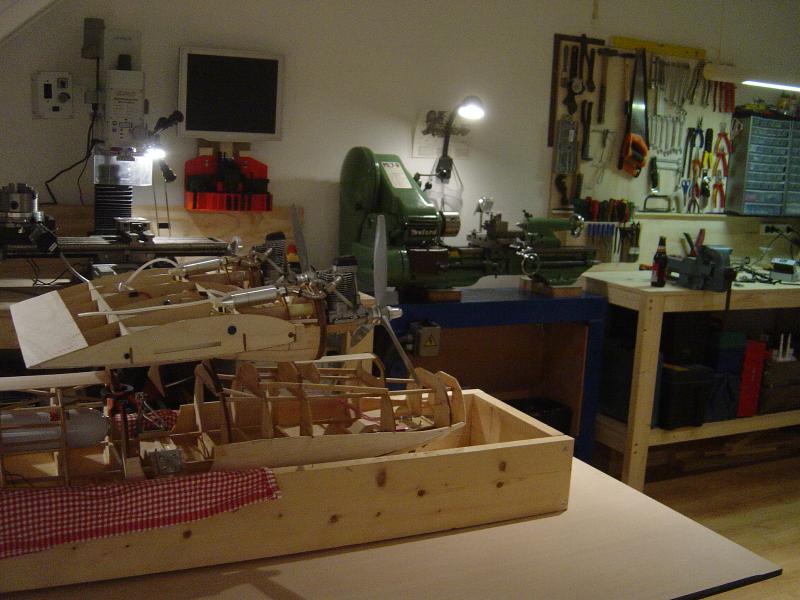

We zijn er weer!!!
Jawel! Het is eindelijk zover! Na lang wachten en een ‘kwartiertje’ klussen is mijn nieuwe werkplaats een feit. Sinds vanavond ben ik weer begonnen met de bouw van mijn Catalina. Het is inmiddels zo lang geleden dat ik even niet meer wist waar ik moest beginnen, als warming-up ben ik maar begonnen om de rolroeren in elkaar te lijmen. Eenmaal in-geslingerd ga ik op mijn gemak verder met het landingsgestel, dit keer ondersteund door mijn eigen draai- en CNC gestuurde freesbank. To be continued...!

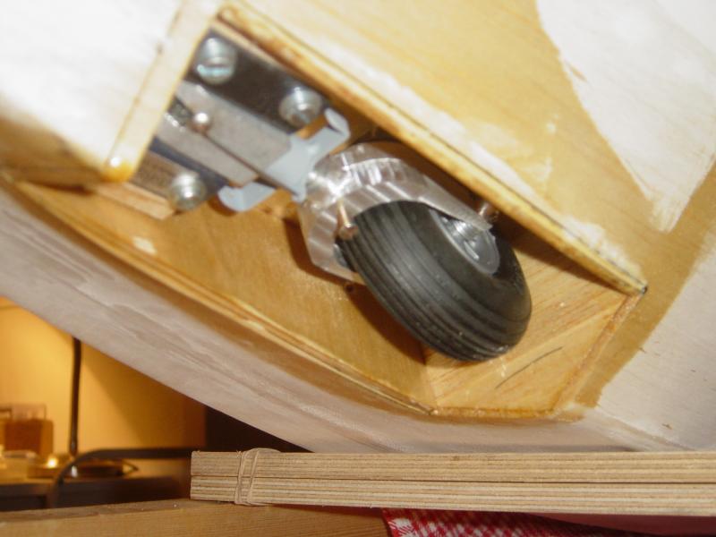

Gisteren ben ik gestart met mijn eerste 3D freeswerkstuk. Mijn Catalina heeft voor het neuswiel nog een voorvork nodig dus een perfect opdrachtje om eens rustig mijn CNC freesbank te proberen.
Eerst heb ik de voorvork getekend in Inventor waarna ik het met InventorCAM heb uitgewerkt om de freesopdracht te maken. Het had een leuk werkstukje geweest voor mijn vierde as maar aangezien deze nog niet naar alle tevredenheid werkt in dit programma, heb ik er voor gekozen om het in twee stappen 3-assig te doen. Nadat mijn bestelde aluminium blokjes waren bezorgd en wat gevogel in InvetorCAM om de afmetingen van mijn ‘stock-material’ aan te passen (de afmetingen van het bestelde blokje bleek af te wijken) kon ik de G-code genereren en aan de slag.
Na het inspannen en klokken drukte ik om 20.53 uur op enter en rond 02.00 vannacht was de eerste stap voltooid. Vanavond ga ik verder met de achterzijde dus....... ‘stay tuned..!’
full
full
full
Gisteravond heb ik de tweede fase van de voorvork gefreesd. Wederom duurde het een paar uurtjes maar dan heb je ook wat. Zie hier het resultaat;
full
full
full
full
Nu nog het ontwerp van het hoofdlandingsgestel afmaken en de nodige moed en tijd en dan kan ik die ook gaan frezen... So, more to follow!
