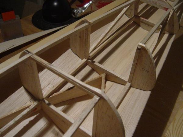

Vanochtend heeft mijn Cat haar eerste crash gemaakt! Wat er precies is gebeurd weet ik niet maar ik kwam haar tegen terwijl ze op de grond lag. De schade valt gelukkig mee maar ik baal er stevig van. Ik denk dat de bouw-kist, die rechtop tegen de muur stond, is weggegleden. :hammer::hammer::hammer:
Nu de hele boel herstellen en hopen dat ze haar stijfheid niet is verloren…
To be continued…
full
Zonde, zou ik ook stevig van balen. Bovenzijde van de bulkheads vlakschuren en nieuwe "toog" erop maken. De lengtestaafjes schuin doorsnijden voor en achter het breukvlak en dan nieuw aangesneden stukje ertussen lijmen?

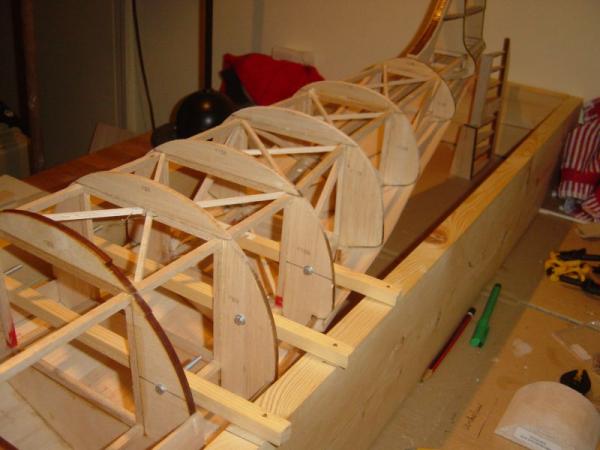

Na de "crash" van mijn Cat ben ik het weer gaan herstellen. De schade viel mee maar de staart had toch een behoorlijke opdonder gehad. Ook na het herstel had ik nog niet echt het gevoel dat de constructie met een harde landing heel zou blijven. Daarnaast stond het roer toch nog niet helemaal naar mijn zin dus ik heb er een vakwerkje tegenaan gegooid...

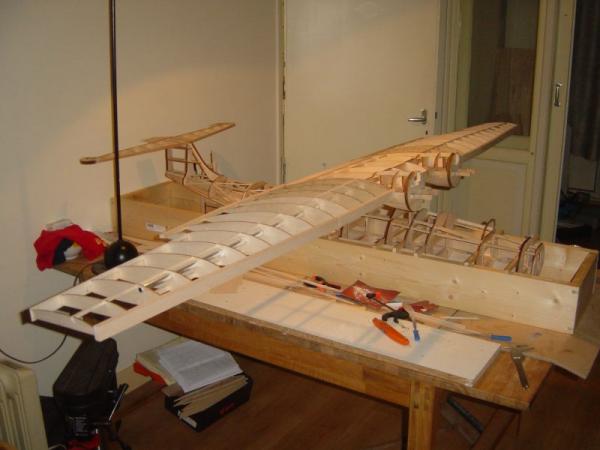

Hieronder nog een foto van mijn Catalina zoals ze er nu bijstaat...

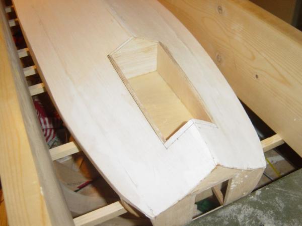

Maar voor het zover was wilde ik eerst de box voor het neuswiel maken. De bouwkist kon toen nog zonder al te veel moeite omgedraaid worden en dat is nu wat moeilijker als de 85 centimeter brede stabilo eraan vast zit.
full
Nu moet ik nog een pneumatisch neuswiel vinden. De box is nu pas gemaakt voor een Robart wiel dat alleen in Amerika verkocht wordt dus die moet besteld worden. Misschien dat Quartel nog met wat moois aan komt en dat het dan ook gelijk past. Zo niet; zetten we de zaag er wel in.

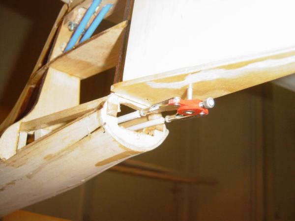

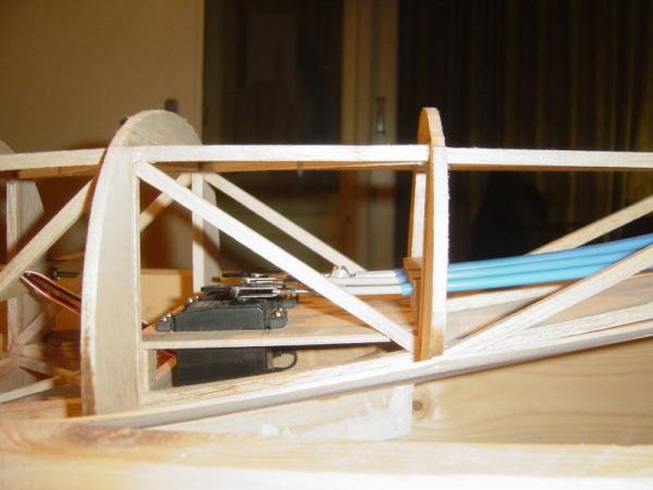

Toen de box klaar was ben ik begonnen met het hoogte- en richtingsroer. Eerst wilde ik de servo’s in de stabilo zetten maar om het gewicht achterin zo laag mogelijk te houden heb ik ze onder de ‘vliegenogen’ gezet, althans, als die erin zitten kan ik er in ieder geval nog bij.
full
Daarna de stuurkabels ingebouwd en deze aangesloten op het richtingsroer. Hier komt straks een hol balsa blokje overheen en valt dan volledig weg. Dan is het natuurlijk hopen dat ik er dan ook nooit meer bij hoef. Alles dus goed aandraaien en lock-tight erop. De verstelling heb ik bij de servo’s gemaakt mocht ik nog moeten verstellen.
full

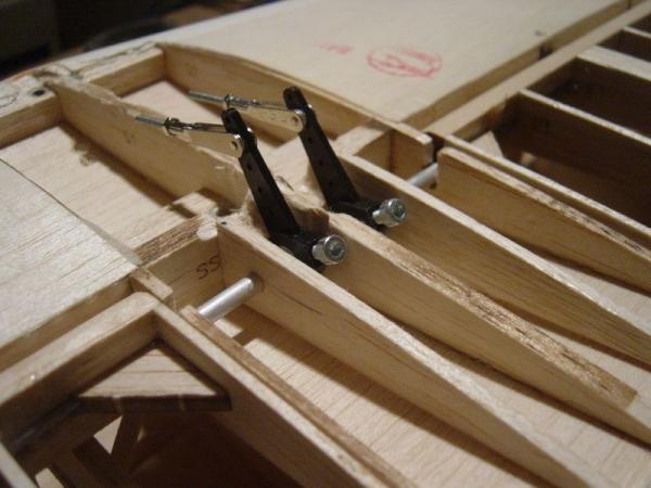

Het laatste klusje voor ik de lijm erop heb gesmeerd was de aansturing van het hoogteroer. Ook deze wil ik later nog kunnen stellen dus het moesten twee onafhankelijke armen worden.
full
De stabilo zit inmiddels vast, de roeren zijn bekleed met krimpfolie en ik heb alles nog even behandeld met G4. Nu kan ik niet meer terug. Op hoop van zegen zullen we maar zeggen.
