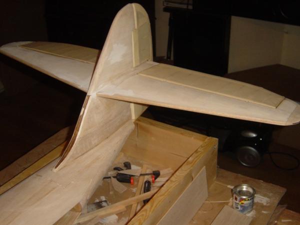

Nou, de staart is klaar! En het werkt ook nog eens...
Ook heb ik de vliegenogen gevonden (jep, de Blisters Ronald) bij een doorgewoon hobbywinkeltje. Thx voor de tip Berto.
Vanavond weer lekker hobby’en dus er volgen weer snel nieuwe foto’s.

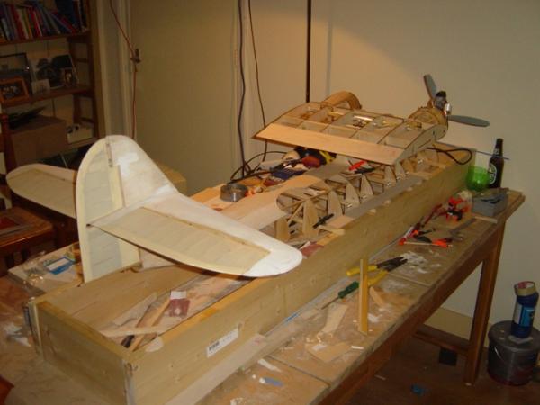

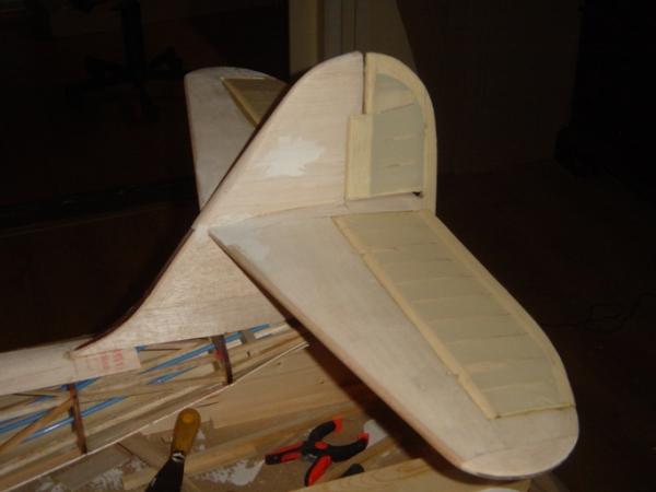

Weer even een update van de voortgang. Het gaat niet hard maar gestaag.
De staart is nu klaar en ik ben begonnen om de romp van achter naar voor te bekleden.

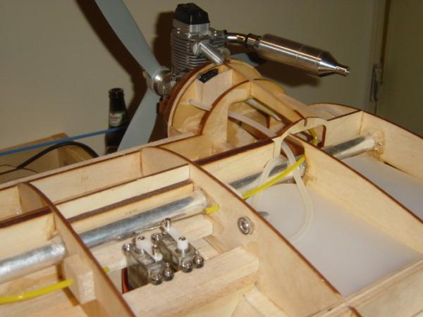

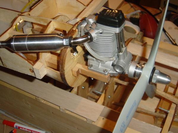

De eerste motor zit gemonteerd en de tanks zijn doorgelust. Helaas staan er nog twee tanks in bestelling, zodra die binnen zijn kan de tweede motor ook op zijn plek en ga ik de motoren testen en in laten lopen.
Voor de uitlaat moet nog een bocht komen om hem in het verlengde van de motorruimte komen. Ook wil ik ze gedeeltelijk laten verzinken in de motorruimte. Alleen nog even kijken hoe dat zal uitpakken met de koeling.

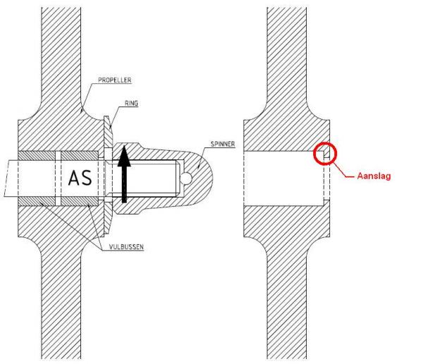

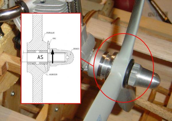

Nog even een leuk vraagstukje voor we het nieuwe jaar inknallen:
De gaten van de propeller ten opzichte van de as zijn te groot. Deze heb ik doormiddel van vulbusjes opgevuld zodat de propeller gecentreerd is. Hierop doe ik de originele ring met daarop de spinner om het geheel vast te zetten. Normaalgesproken wordt deze ring gecentreerd met de moer die bij het motortje geleverd wordt, maar doordat ik een ‘klassieke’ aluminium spinner gebruik kan deze er niet op. De ring kan dus verschuiven waardoor het geheel uit balans raakt. Zie hiervoor de tekening op de onderstaande foto. De as is te lang om er een dunnere ring (met kleinere gatmaat) tussen te stoppen.
Zijn er mensen die een dergelijk probleempje hebben gehad met de aluminium spinners en hoe is dat opgelost?
full
Een fractie langere vulbussen van je prop maken zodat die ook een deel (dus niet helemaal ivm het vastklemmen van de prop) de ring ondersteund?
Die ringen zijn geloof ik iets van 2mm dik, als je de vulbus(sen) van je prop nu uit 1 deel maakt en dan 1mm door laat lopen in de ring ben je er (lijkt mij).
Je vulbusje gewoon 1mm naar buiten drukken zodat de ring er ook mee op gaat .
Zo doe ik dat ook bij mijn Zenoah's omdat de prop's vaak een groter gat hebben . ;)
Verders iedereen een vlieg en bouwrijk 2009 gewenst . :D
Mvg Johan
Deze oplossing zou opzich wel kunnen ware het niet dat er een opstaande rand / aanslag aan de voorzijde van de prop zit (zie tekening)
Die kan wel uitgeboord worden maar dat heeft niet mijn voorkeur. Als het vulbusje dan iets te lang is zou de spinner wel eens op de bus kunnen gaan rusten in plaats van de ring. Daarnaast is het gat van de ring weer groter dan het gat van de propeller. Er zou dan een busje in moeten met een trap.
