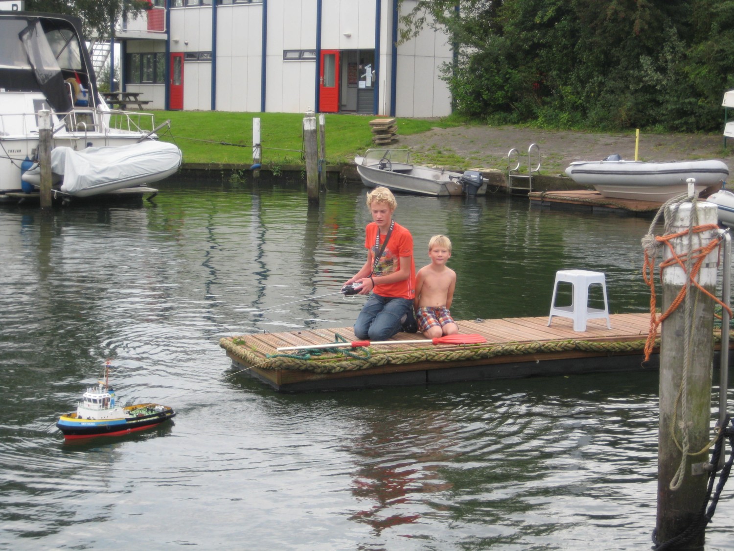

Nog even over de boegschroef. Als je zo'n paddeltje niks vindt, zet er dan een loze buis in met een dummy-schroefje. Met die twee schroeven in straalbuizen draait het schip op een theeschoteltje. Net als Roel vaar ik met een Smit Finland (ook een Smit Nederland) met dezelfde motoren en zonder boegschroef. In mijn optiek heb je die boegschroef helemaal niet nodig. Maar als binnenschipper ben ik nooit verder gekomen als een koproer, dus wist je ook niet welk gemak een kopschroef kon geven. Ben wel van mening dat je met de huidige generatie binnenschepen zonder kopschroef een berg schade gaat varen. Het is allemaal te groot en te zwaar geworden om het zonder te doen. Hieronder nog wat gemanoeuvreer met Smit Finland en Smit Salland. De boot weegt 9,5 kg. Gr. Klaas.

Christian, Het borstelloze alternatief vind je in het bouwverslag van de Yarra. Daarbij valt op te merken dat die aandrijflijn wel op een lager voltage draait. Maar 7,2 is voor zo' n buitenloper hoog genoeg. Je zit dan met een 750 KV motor al aan de 5 duizend toeren. Heb in mijn Smit Finland een proef gedaan met een 750 KV motor op 12 Volt. Buiten dat het veel te hard ging klapte de 10 A zekering. En dreef mijn scheepje onder de fontein door in het riet. Waterschade viel gelukkig mee. Dus de Bühler maar terug gezet. De twee Bühlers geven bij mij ongeveer 1 kg trekkracht. Zware objecten sleep ik er toch niet meer mee, maar ging wel. Gr. Klaas.

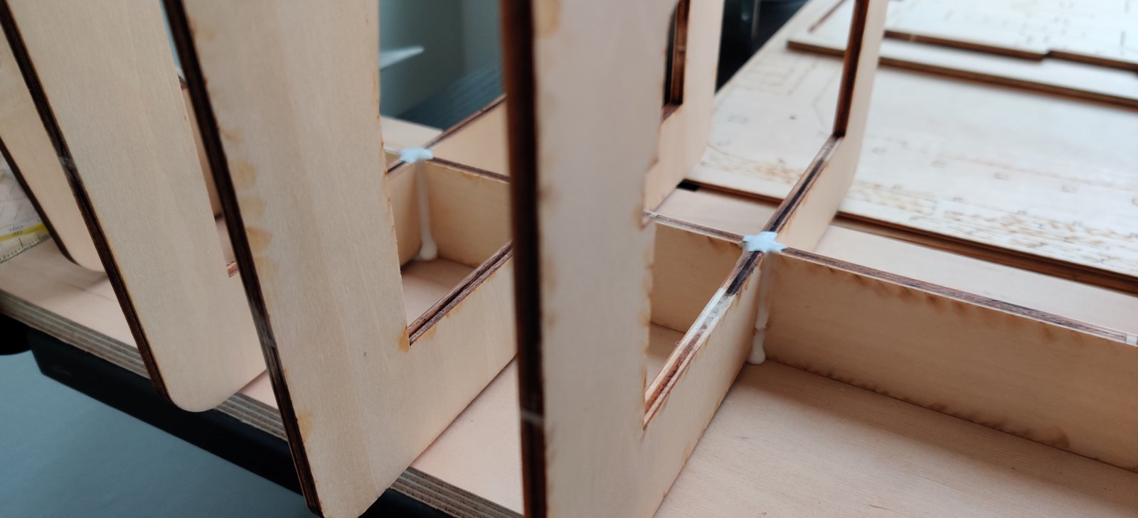

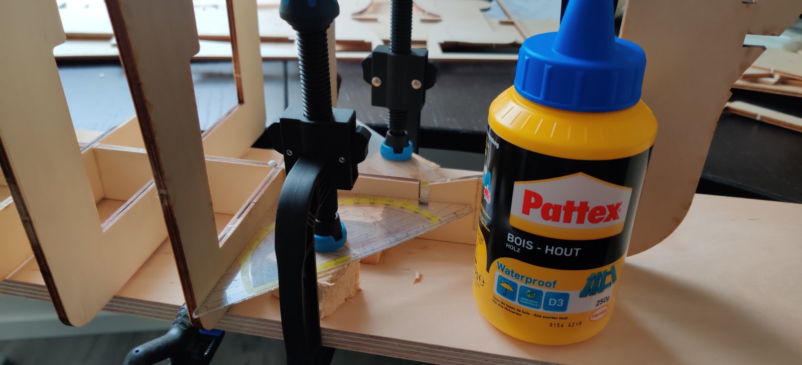

We zijn weer thuis! Dus verder. Direct bij de bouwmarkt, op advies van een aantal van jullie, waterproof houtlijm gekocht. Die ook direct over de Uhu verbindingen laten lopen zodat de kiertjes zich een beetje vullen met deze lijm. Overtollige snij ik later weg als het nodig mocht zijn. Hopelijk krijg ik alles straks nog los van het plankje :hammer:
Als Sherpaatje nu aan de bouwplank zit gelijmd: Lekker laten zitten. Als alles mooi haaks is gelijmd is dat alleen maar goed.
NA het zetten en verlijmen van de spanten EN een aantal huidgangen (dan zit er namelijk verband in het rompje) een nylon draadje (nylon naaigaren of vislijn) onder de romp doorhalen. Heen-en-weer-halende bewegingen maken onder het zingen van een of ander stoer binnenvaartslied (Suggestie: "Berend Botje ging uit varen", te vinden op:
) en je romp is snel en netjes los van de bouwplank.
