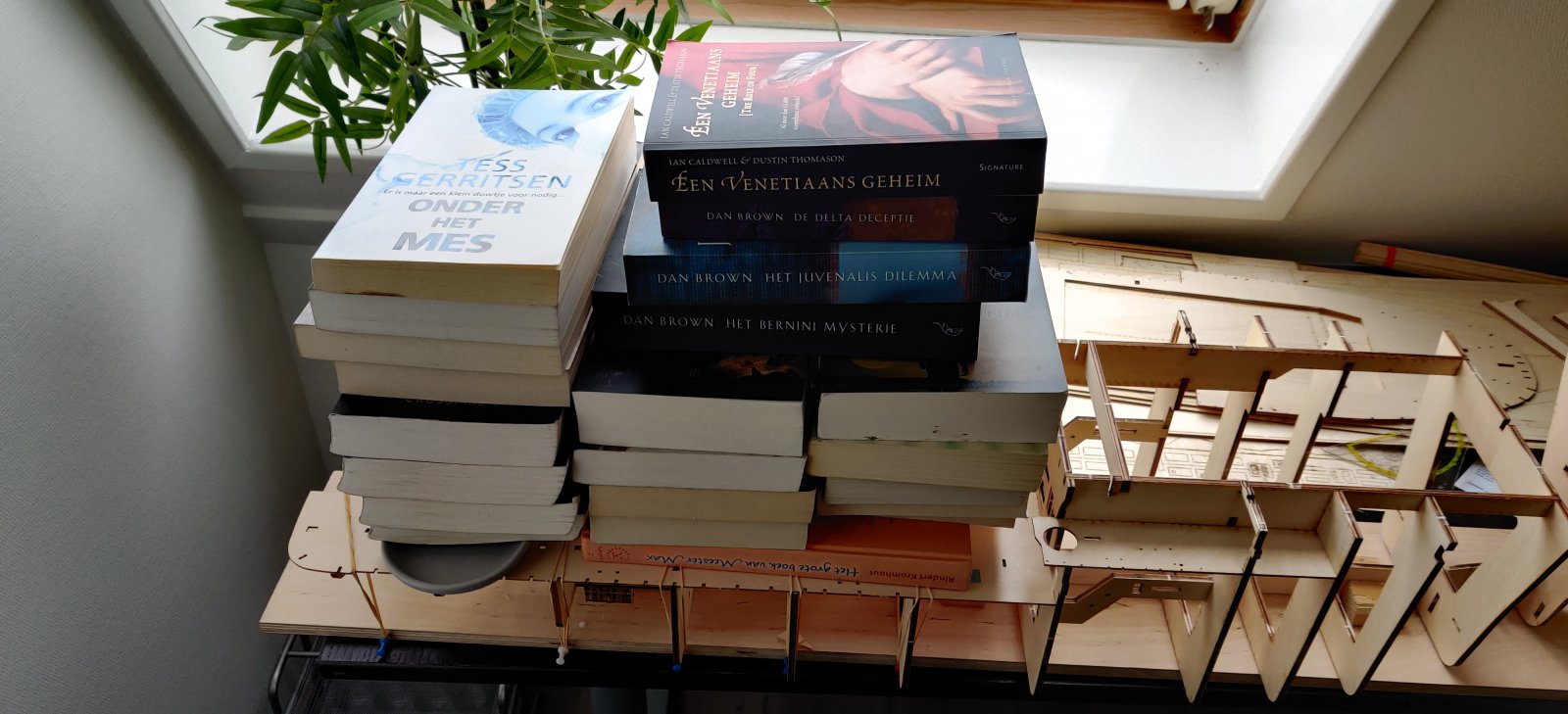

Met dat draadje.. Goede tip! Was ik zelf niet op gekomen. Over stijfheid.. Ik moet in de volgende stappen van de bouw instructie al wat langspanten en dekken verlijmen voordat aan de huid begonnen word. Dan zit er al een ruime hoeveelheid stijfheid in verwacht ik.

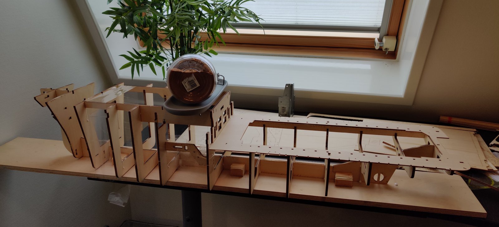

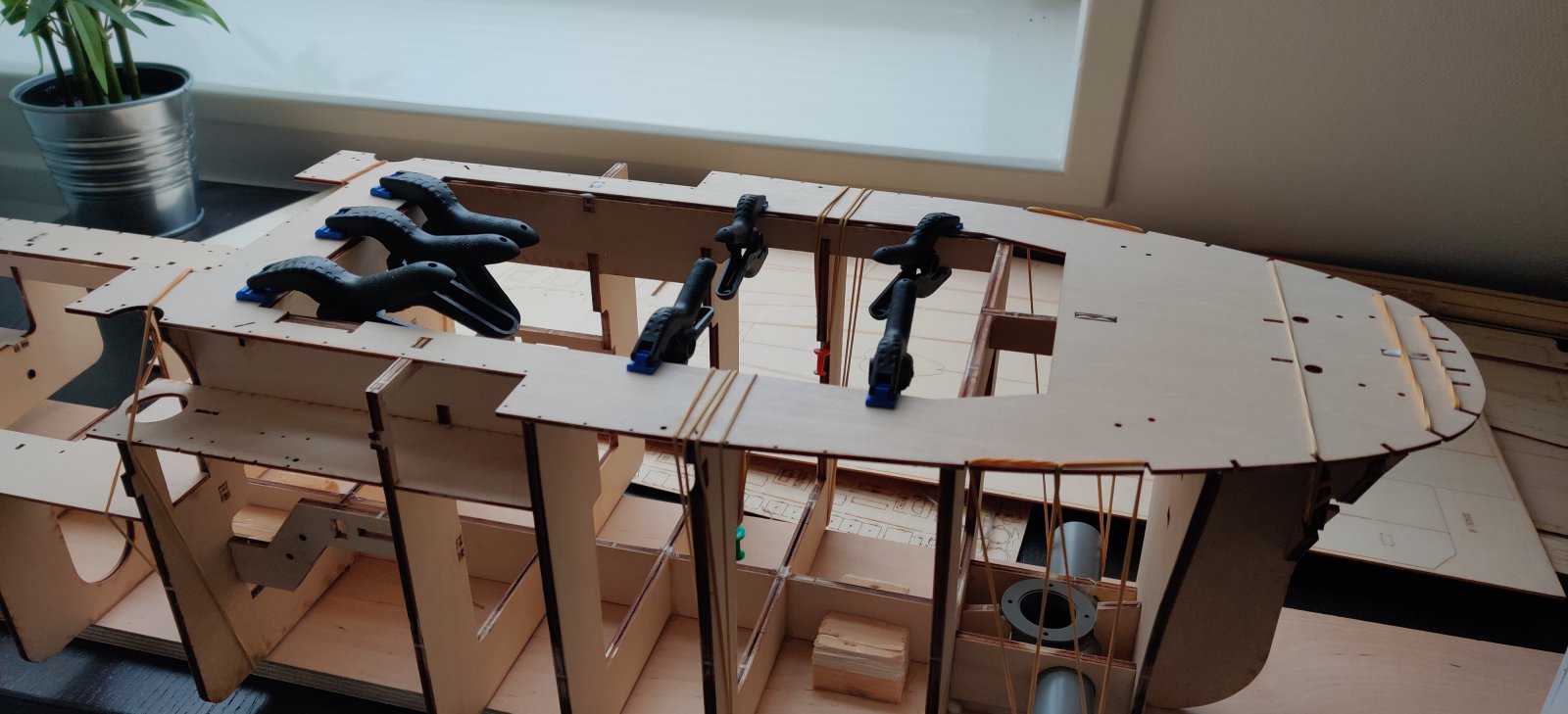

Om van het weekje varen te onthaasten heb ik gelijk vanmiddag weer een paar uur aan de boot besteed.

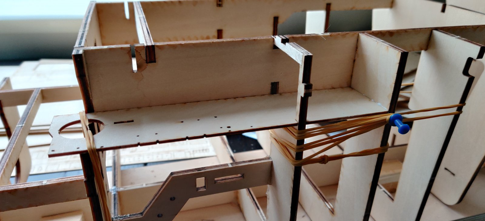

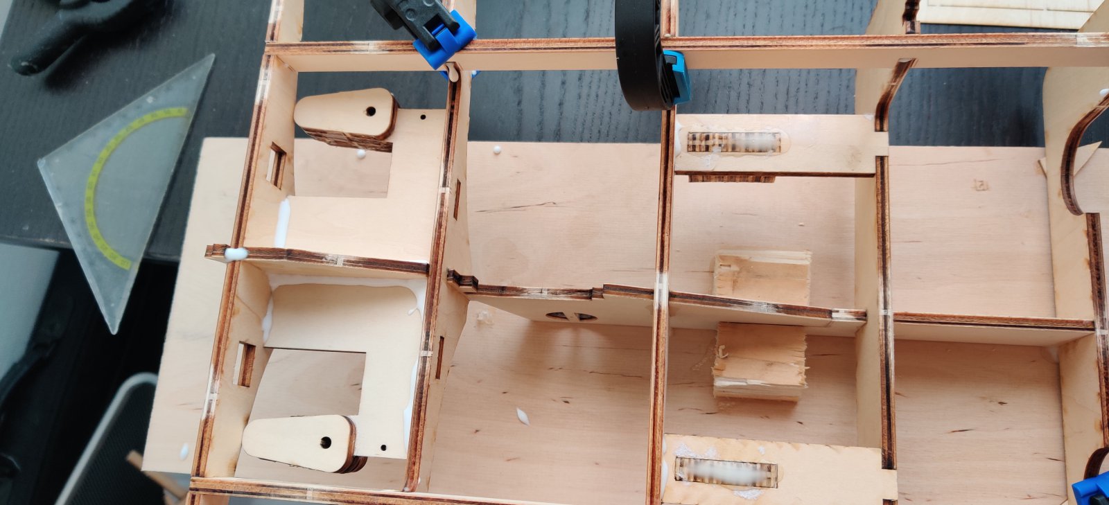

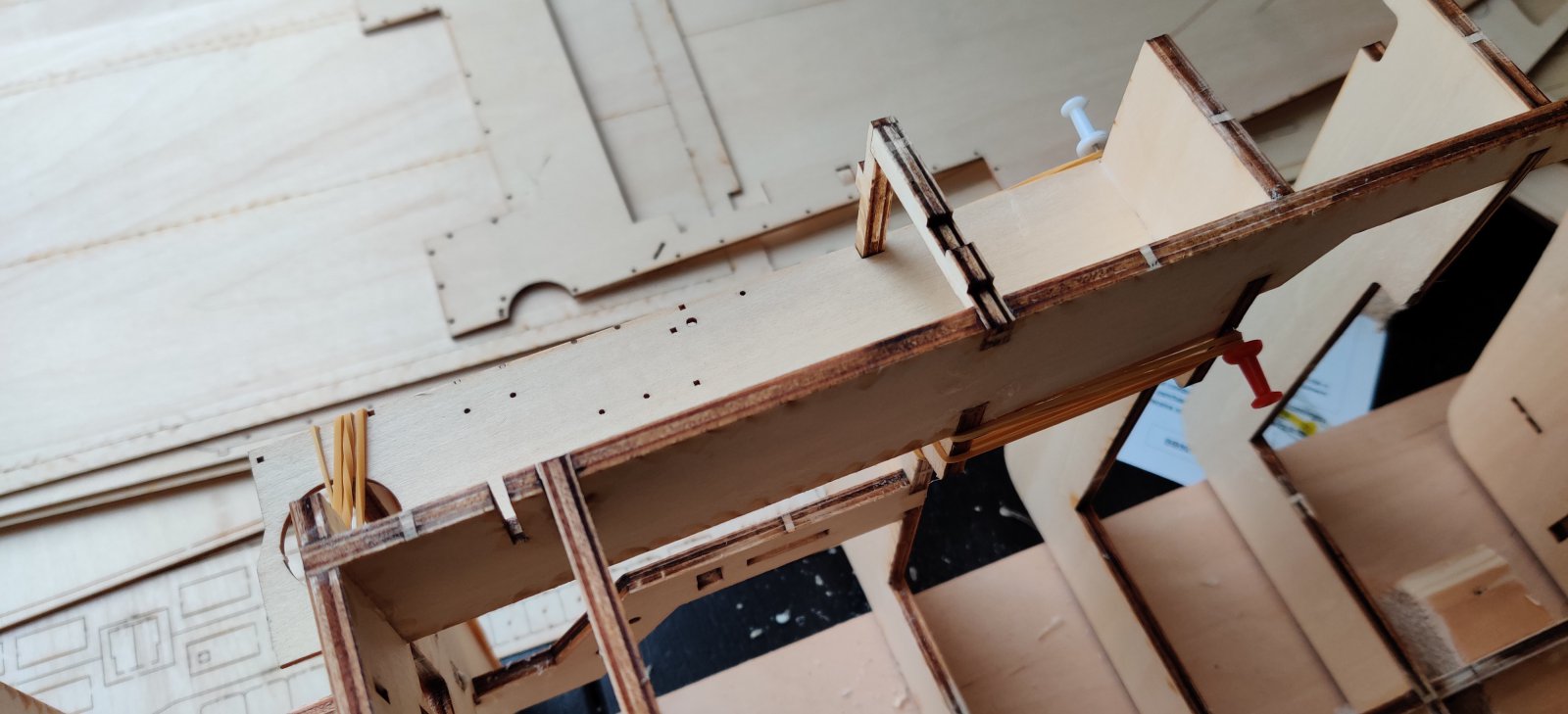

De spanten die allemaal verlijmd konden worden heb ik nu vast gelijmd. Daarna ook wat langspanten vastgelijmd.
Met tape 'trek' ik de 2 spanten naar elkaar toe zodat die tussen stukjes goed stevig er tussen opdrogen.
Deze spanten ook met het nodige klem werk en gewicht op hun plek verlijmd.

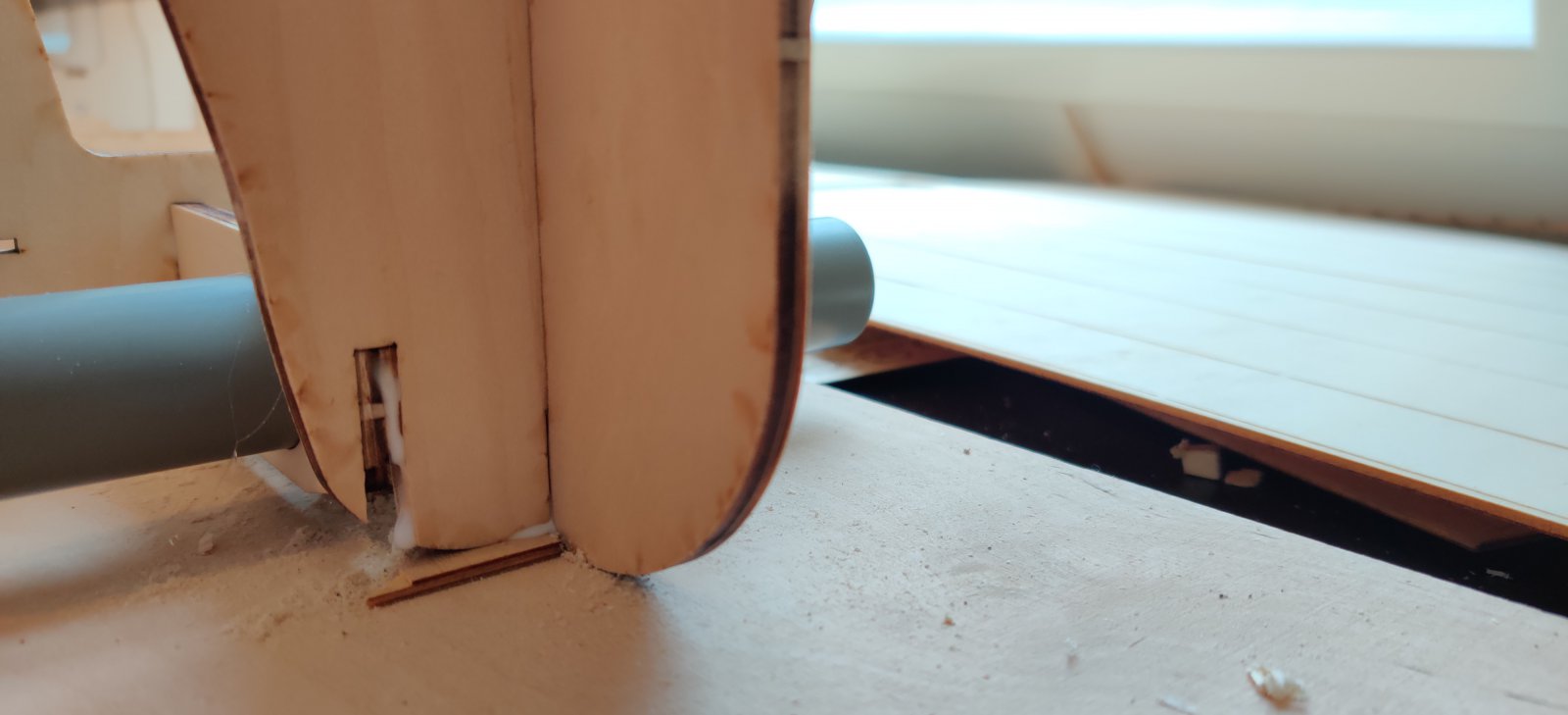

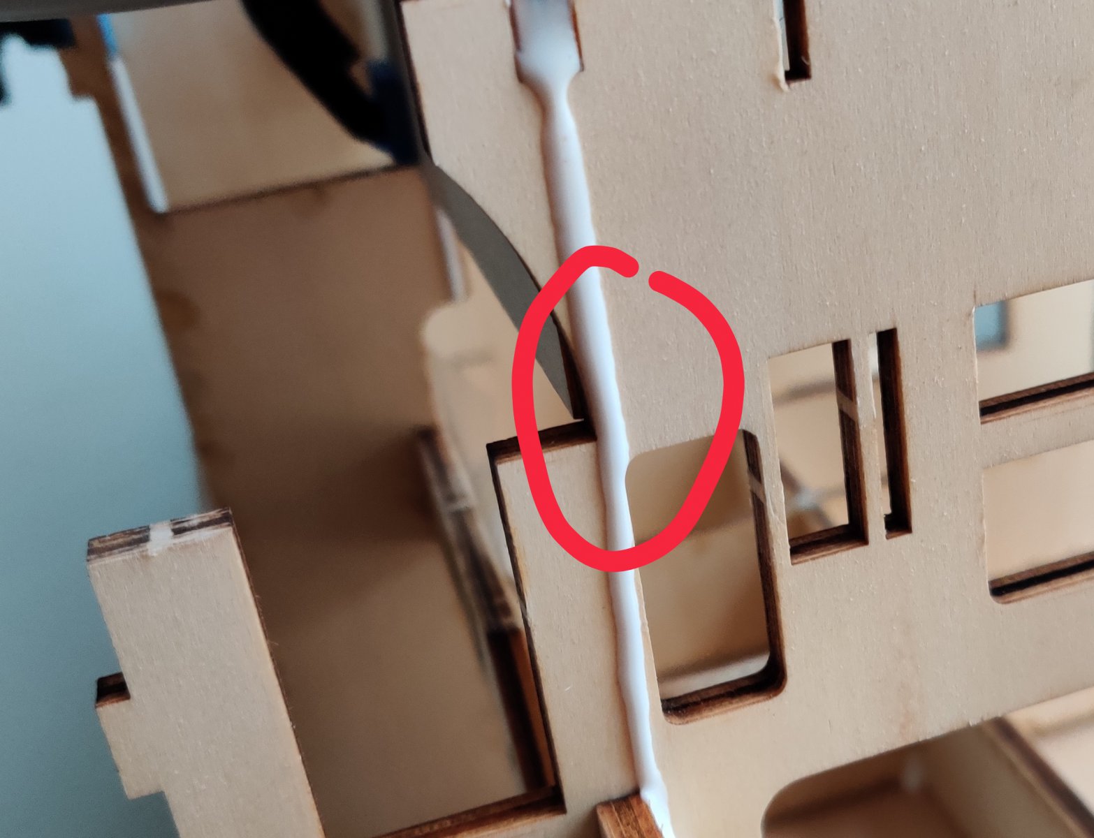

Wat ik gek vond was dat bij beide kanten er een hoekje van het spant 'uitstak'. Alles is perfect recht dus het hoort blijkbaar zo. Hopelijk zien we daar later niks meer van en anders moet er een beetje geplamuurd worden. (de lijm is ondertussen al verwijderd!)
Roer en as door gangen ook in elkaar gelijmd. Ik ben niet erg zuinig met lijm zoals jullie zien!:hammer: De metalen pijpjes zijn na een tijdje aandrogen verwijderd. Die zaten er alleen in om de onderdelen goed met elkaar in lijn te krijgen.
Daarna alvast een stuk dek uit gesneden en er voor de lol even droog op gelegd. Morgen hopelijk weer verder :D
Alles onder toezicht van de baas des huizes. Hopelijk blijft ie op deze afstand :thumbsup:

Hoi iedereen!

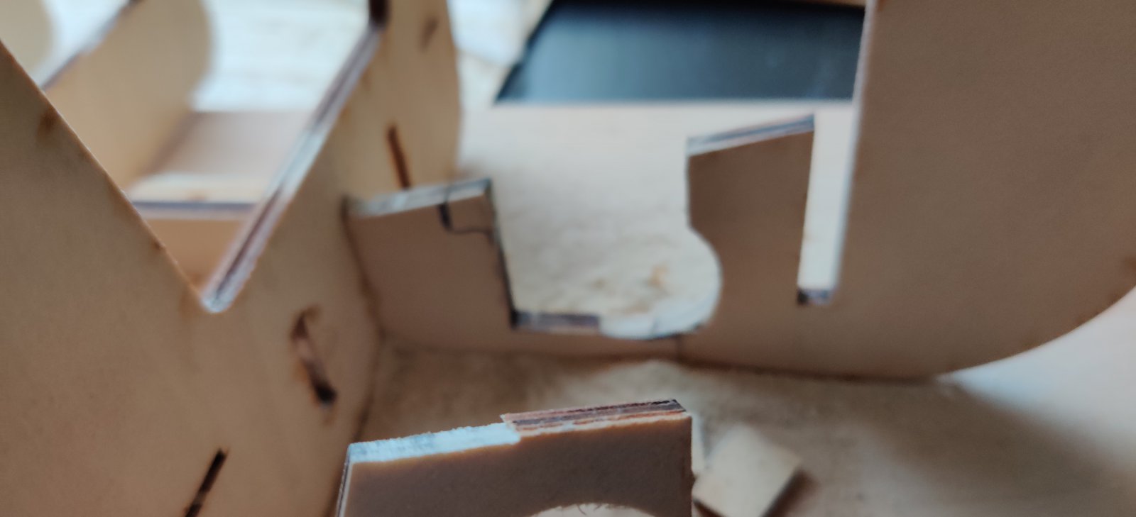

Mezelf het eerste probleem op de hals gehaald vandaag.. Boegschroef is binnengekomen. Mooi dacht ik! Leuk klusje voor vandaag. Omdat ik er een paar dagen op gewacht heb had ik ondertussen al het bovenstaande al gedaan. Daarbij over het hoofd gezien dat ik 1 spant nog niet had moeten verlijmen.
Het probleem is nu dat het linker spant al vast zit waardoor de boel nu niet meer in elkaar wil. Mijn plan is nu om de 'lipjes' rechts er af te halen en de boel dan vervolgens alsnog recht in elkaar te lijmen. Of ik haal onder de gaatjes in het rechter spant een stukje zodat het spant rechtop over de lipjes kan zakken. Ga ik morgen mee verder! Even rustig laten bezinken. Maar als iemand van jullie die mee leest een beter plan heeft dan hoor ik dat graag.
Er werd een opmerking gemaakt over dat uhu lijm net glas was. Aan de lijve ondervonden toen ik het gat voor de boegschroef maakte. De lijm verbinding knapte vrij makkelijk los!

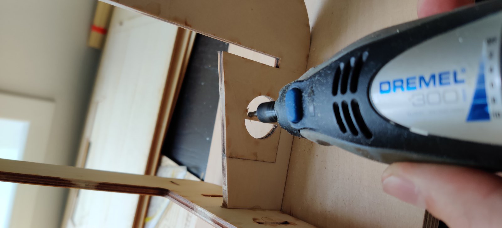

Wat ik verder vandaag gedaan heb: gat voor de boegschroef dus gemaakt met behulp van Dremel, vanochtend wat spanten en andere zaken verlijmd, vanmiddag stukjes dek geplaatst en nog 2 voeten van de kraan op maat gezaagd:
Vanmorgen vroeg de boegschroef op z'n plek verlijmd. De situatie met het spant heb ik opgelost door 2 stukjes uit het spant te halen:
Ik heb dit zo gedaan omdat die stukjes makkelijk terug te lijmen zijn en het op deze manier weinig verschil maakt in de stijfheid van de romp. Als ik die lipjes er afgehaald had waarschijnlijk wel.
Wanneer ik de romp los haal van het plankje en hem ondersteboven neer kan leggen zal ik de boegschroef extra verlijmen met 2 componenten lijm. Door het 'flens' gedeelte bovenop kom ik er nu niet goed bij. Van onderaf wel.
Vanmiddag is het voordek verlijmd. Dat droogt nu op. Voor 90 cent had ik gisteren een doosje elastiekjes gehaald bij de action. Wat super handig is dat om goed druk uit te oefenen op de onderdelen die verlijmd moeten worden! Toevallig ook ergens gezien op dit forum. Blij met alle te vinden informatie :thumbsup:

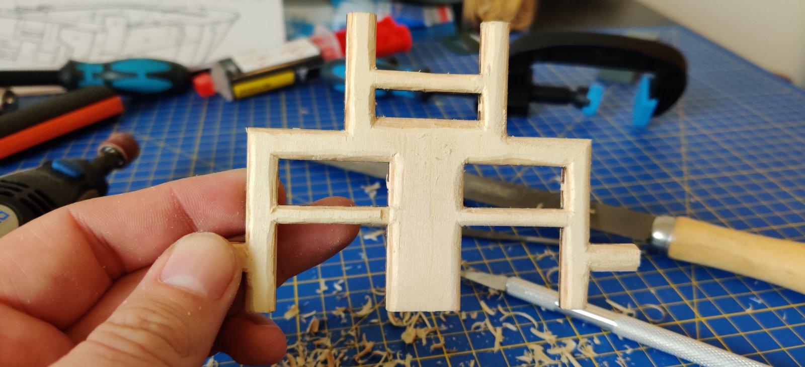

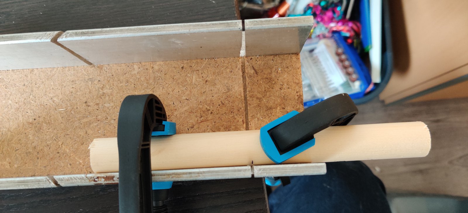

En dit onderdeel voor bij het lierhuis rond gemaakt. Niet 100% tevreden over maar als ik verder ga dan dit ben ik bang dat ik teveel ga weg schuren. Vind het acceptabel zo. Met wat verf er op word het misschien ook wat beter. Eerst met mesje en vervolgens met vijl:
