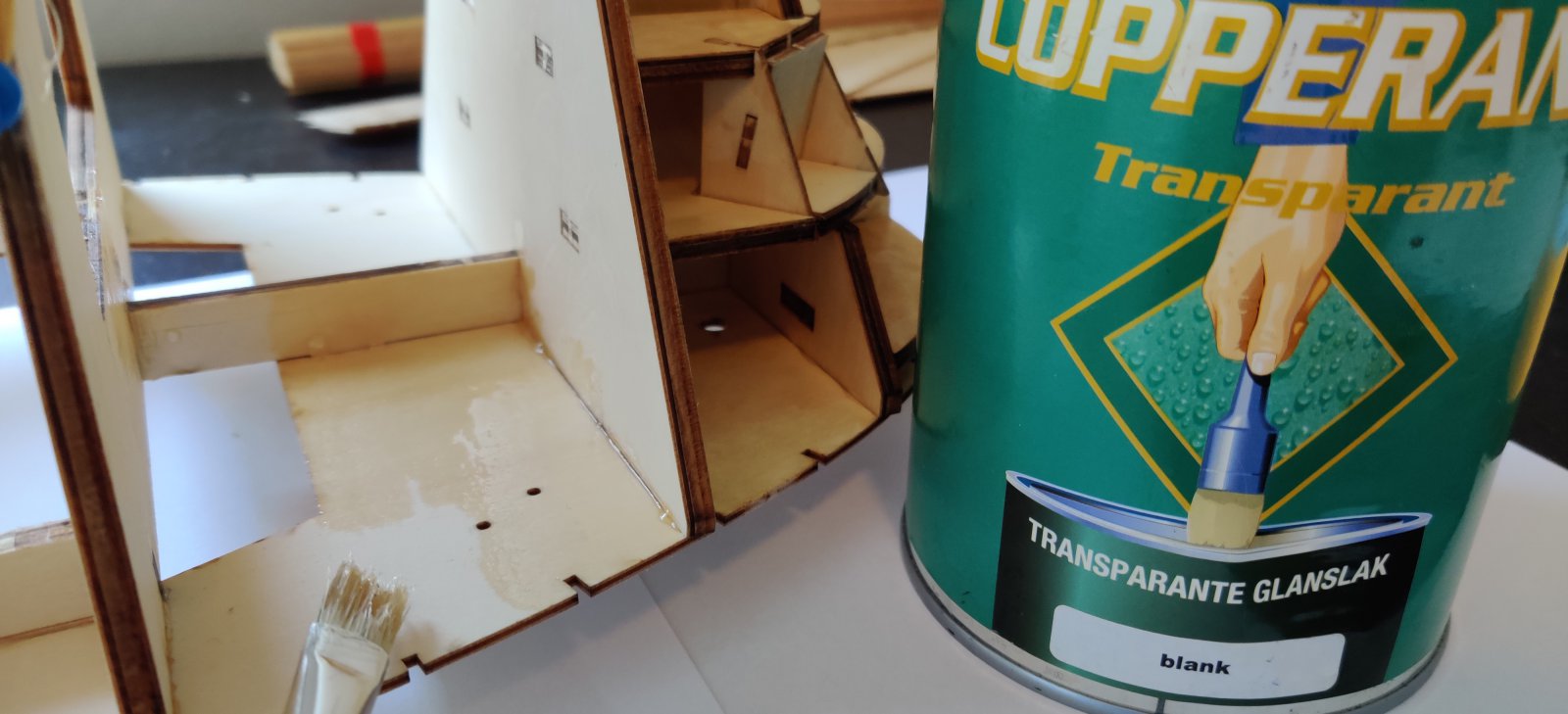

Vandaag weer een paar kleine dingen gedaan:
De gedeeltes die straks afgesloten zijn heb ik (op advies van jullie} in een blanke vocht regulerende lak gesmeerd. Randjes die nog verlijmd moeten worden zijn niet gelakt.

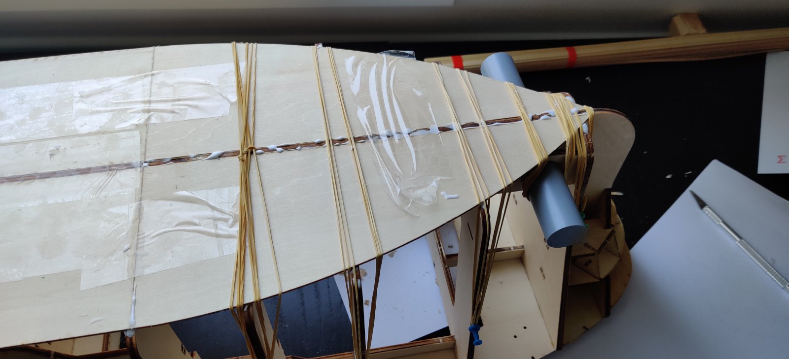

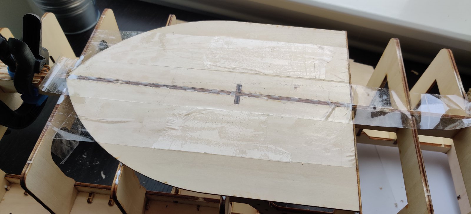

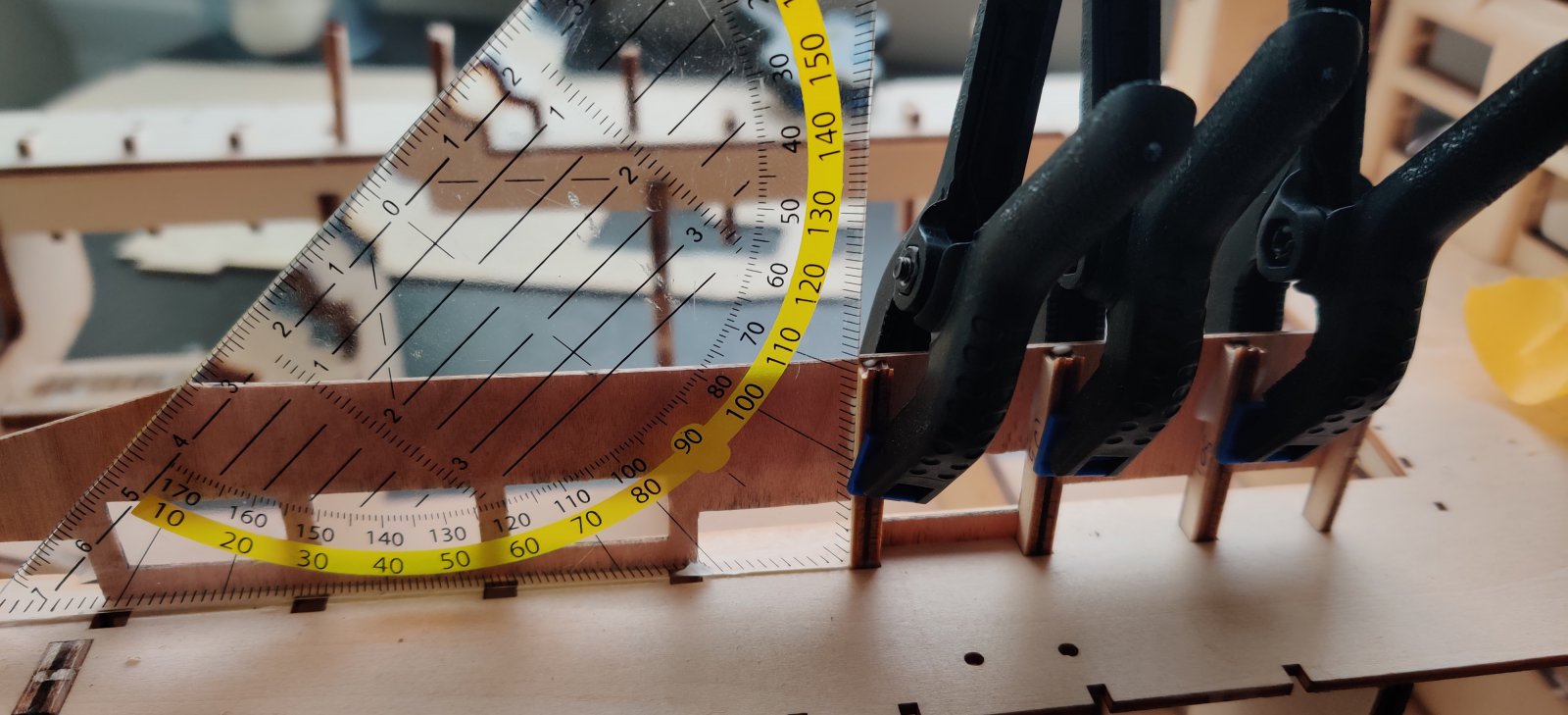

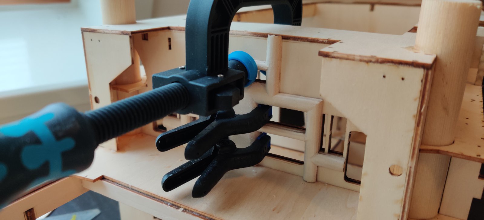

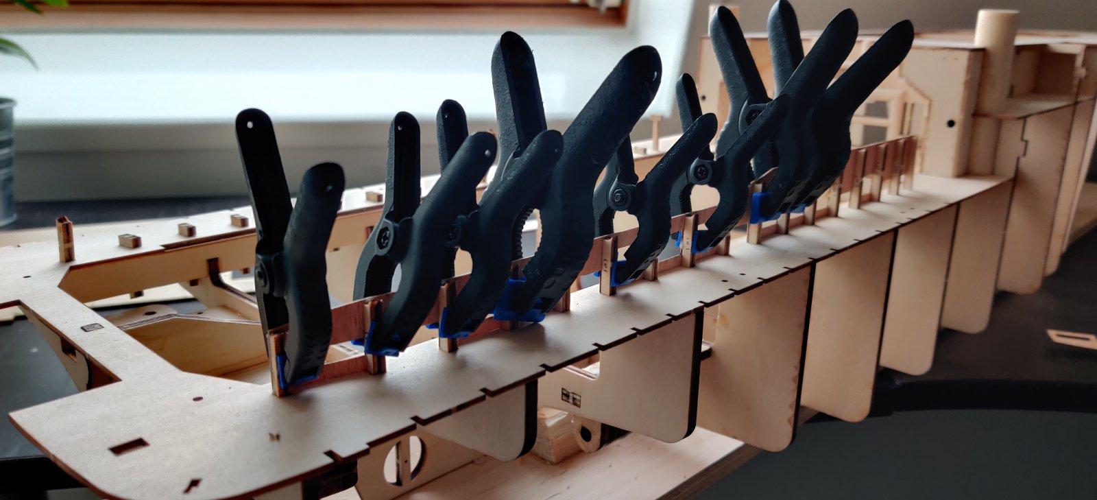

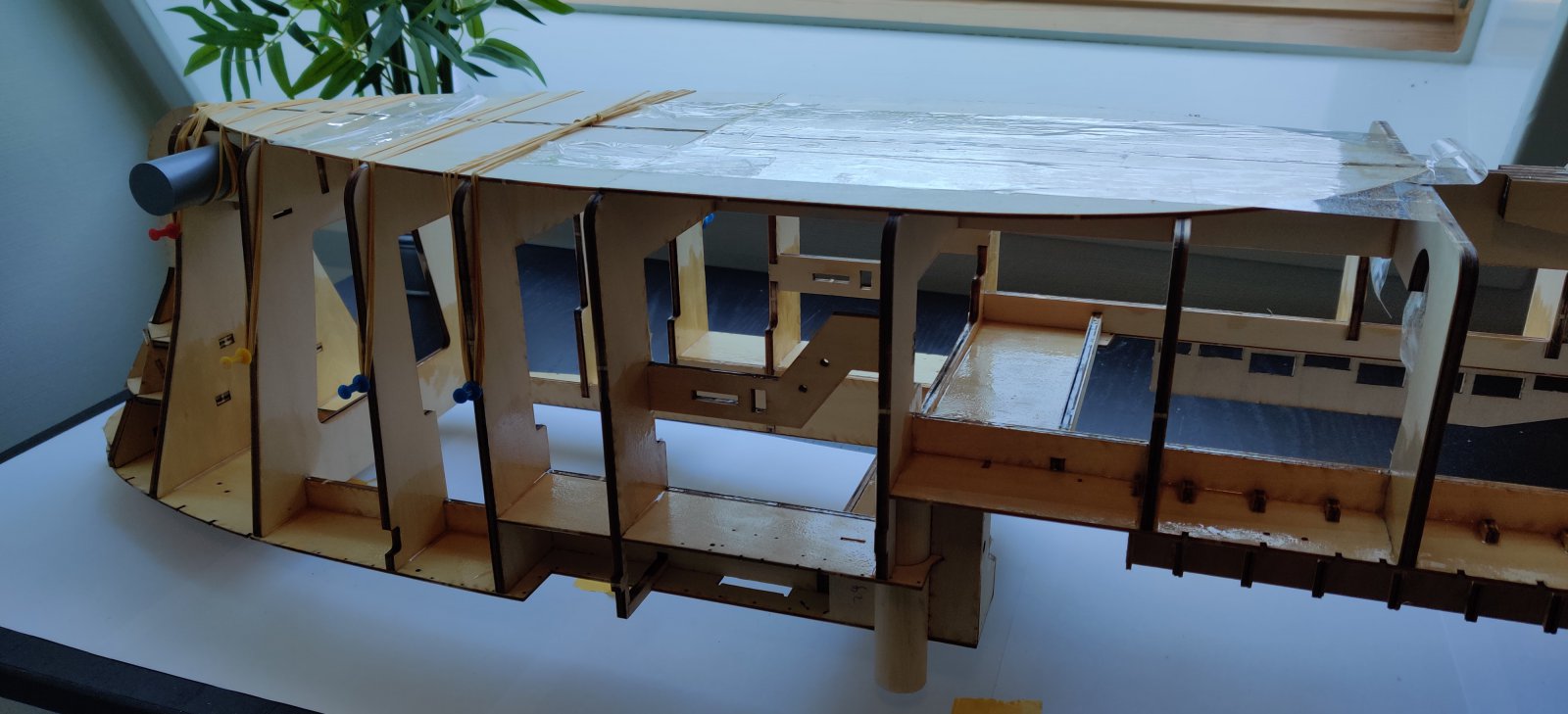

De vorderingen van vandaag:
Vanmorgen begonnen met dit stukje hekwerk achterop.
Na dit een paar uur aan te hebben laten drogen heb ik aan het einde van ochtend, al schuddend met de heupen en onder ritmische begeleiding van 'Berend botje', het frame met een stuk vis snoer los gesneden van het plankje. Het snoer is in een kwartier tijd vaker gebroken dan in 20 jaar bij het vissen :rofl: enkele niet voor herhaling vatbare woorden passeerde dan ook de revue. Vervolgens de verdikkingen van de kiel/skeg verlijmd.
Vervolgens heb ik de eerste stukken van de bodem er in gelijmd. Ik was behoorlijk tevreden! Alles sloot mooi aan en er is minimaal schuurwerk nodig om het vlak te krijgen.
Als laatste klusje heb ik de onderkanten van de dekken en andere onderdelen van lak voorzien. Dit omdat het al maar vast een laagje kan hebben voordat de romp dicht gaat en ik er niet meer bij kan.
Morgen ga ik weer voor een week aan boord. Alles kan dan mooi aandrogen:thumbsup: om me maar niet te hoeven vervelen heb ik de brug inrichting uitgeprint om hopelijk aan boord die in elkaar geplakt te krijgen.

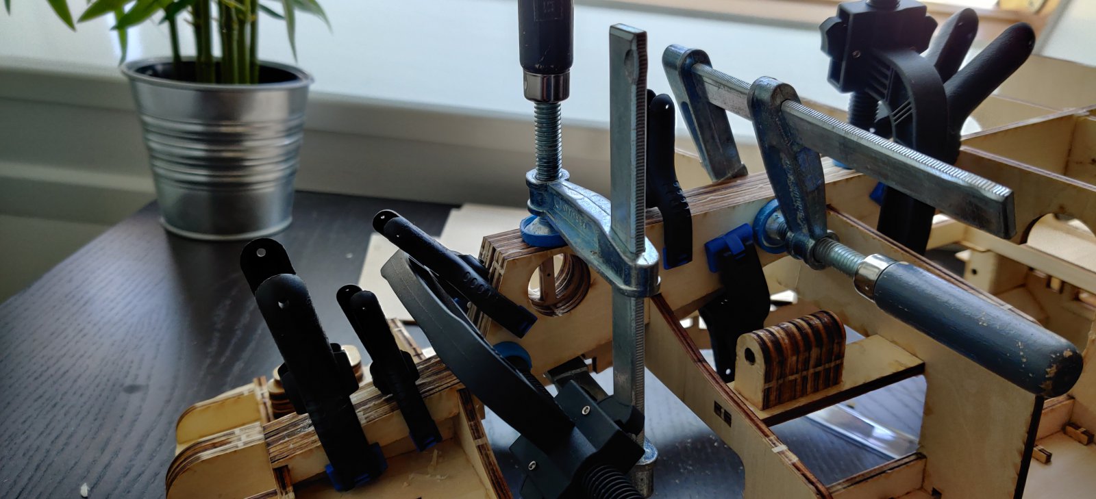

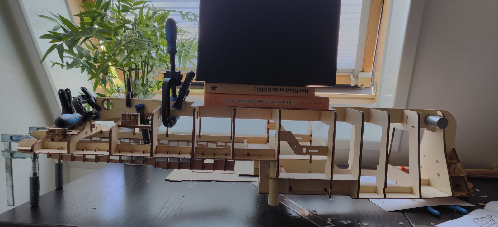

Ehhh.... Christian:
ik weet niet of Meester Max een beetje corpulent is; zo ja, kun je hem prima gebruiken als extra gewicht tijdens het lijmen. Maar het Kind in de kribbe zet wat dat aangaat waarschijnlijk weinig zoden aan de dijk... ;) Tenzij dat het een uiterst stevige krib is.
Hoe dan ook: hou je roer weer recht en behouden vaart. En kijk uit voor blondjes op een heuvel in Duitsland.

Ehhh.... Christian:
:rofl: kom er nu pas achter wat voor boeken we in de kast hebben staan.

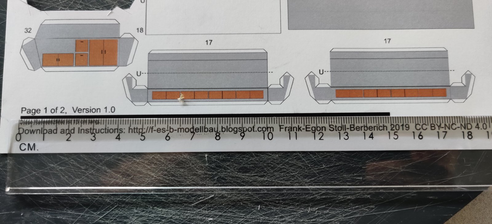

Christian, ik weet niet hoe het bij jou is, maar ik heb ook de inrichting uitgeprint en er staat op vermeld dat de zwarte lijn onderaan juist 15 cm lang moet zijn om de juiste schaal te hebben, op mijn uitprint kwam ik maar aan 14,2 cm dus ik moet nu uitzoeken hoe ik die pdf file kan vergroten tot de juiste schaalverhouding.
Ik heb hem gecontroleerd en hij is precies 15 cm bij mij.. Moet je de PDF wel vergroten? Hij klinkt eerder verkleind. Je bedoeld waarschijnlijk hetzelfde maar hij moet op ware grootte uitgedrukt worden. Je zou dus zelf weinig hoeven te doen..

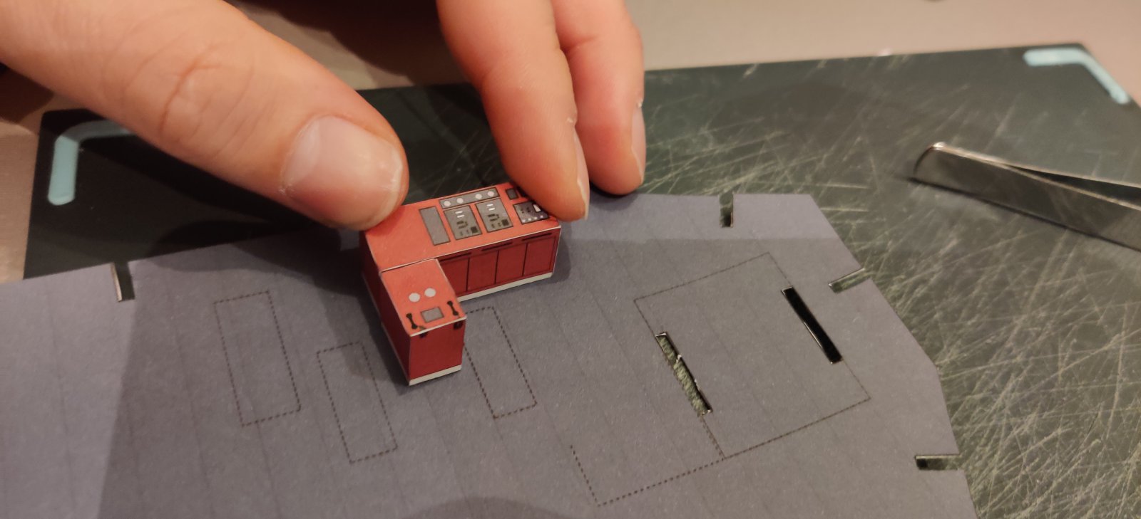

De eerste dingen uit papier gehaald en in elkaar geplakt. Wat een priegelwerk:rofl: respect voor papieren modelbouwer! :worship: ik denk dat ik alles pas op de bodem verlijm wanneer ik die bodem op het hout van de stuurhut verlijmd heb. Wanneer dit helemaal af is wil ik graag een laagje lak over het geheel spuiten. Heeft iemand hier ervaring mee? Welke lak kan ik goed toepassen op dit met inkt bedrukte papier?
