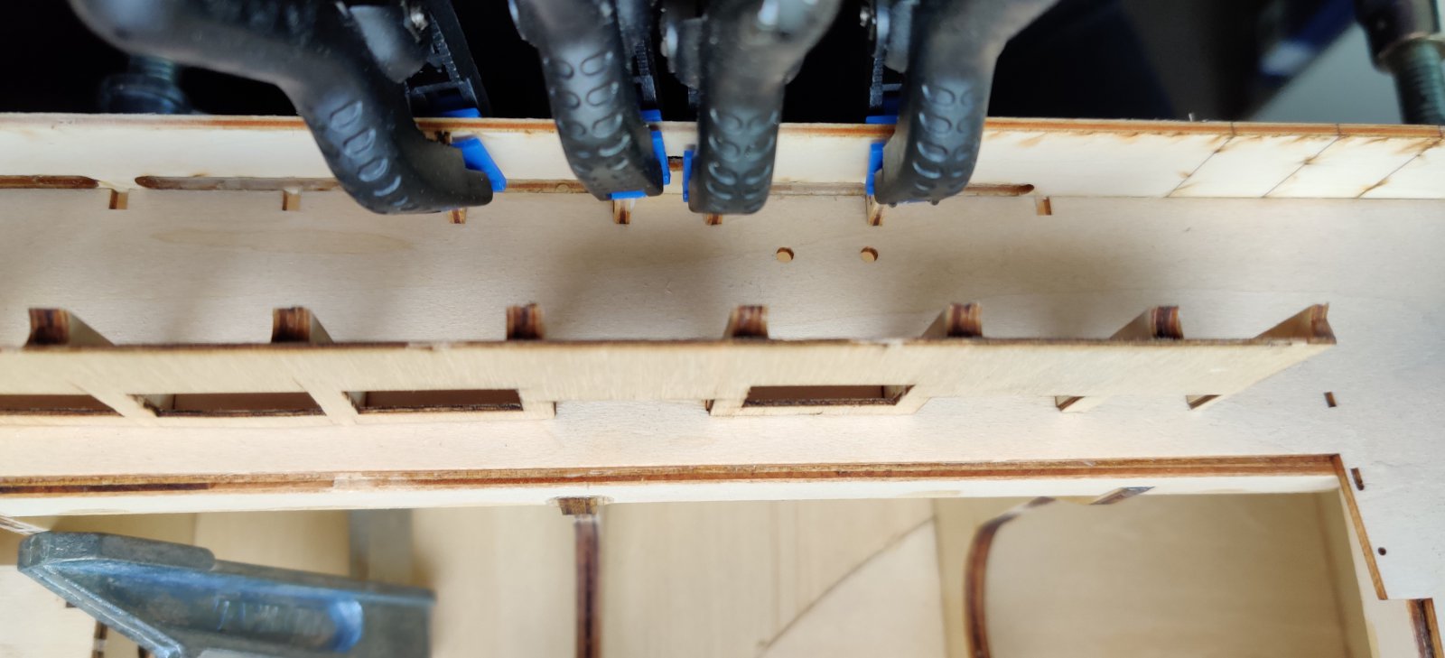

Weer een paar uurtjes verder. Druk bezig om de huid aan te brengen. Vervelend karweitje! Sommige onderdelen komen ook niet netjes uit. Of dat nou aan mij ligt of aan de Billing boats bouwdoos/beschrijvingweet ik niet. De spanten en dekken lagen in ieder geval keurig recht. Toch sluiten huidstukken niet helemaal netjes aan en het gedeelte wat in de boeg verlijmd is heeft behoorlijke kieren aan zo'n beetje alle kanten. Maarja. Niks wat een plamuur later niet verhelpen kan.
Ook een een paar mini spantjes van het achter boeisel op hun plek verlijmd.

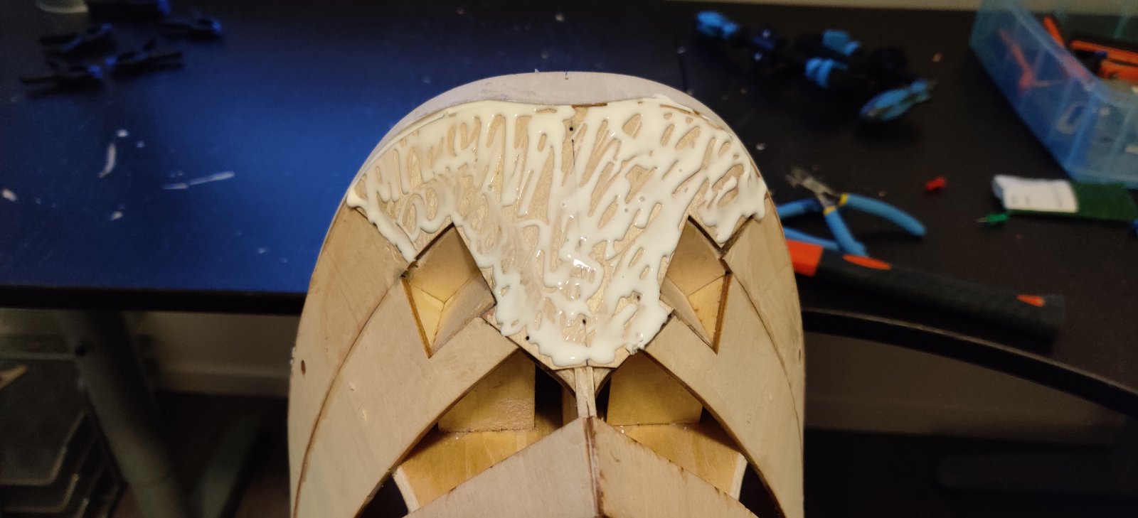

Kleine update weer. Snelheid raakt er een beetje uit omdat de onderdelen kleiner worden of omdat ik langer op drogende lijm moet wachten.
Ik heb de tweede 'boegplaat' er in gelijmd. Dit past van geen kanten. Veel kieren over terwijl die wel precies op zn plek gelijmd is. Nou ben ik geen ervaren modelbouwer en zal ik niet alles helemaal juist doen maar ik wijd dit toch vooral aan de Billing boats kwaliteit.
Mooie rubberen duwsteven zo :frustie:

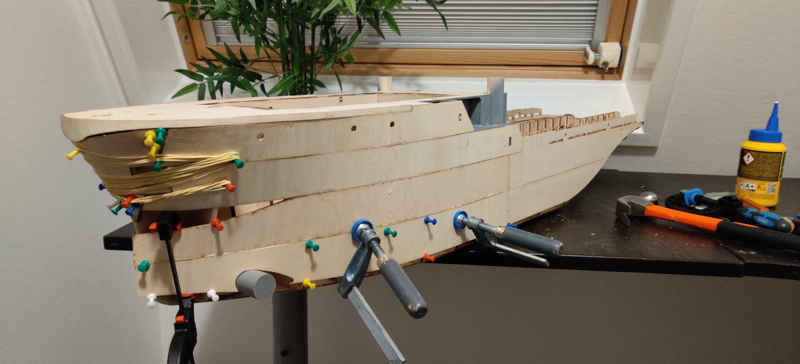

Ben begonnen aan de eerste latjes er in lijmen. Volgens de bouwbeschrijving moeten er 2x3 mm latjes in het pakket zitten om op de kimmen te lijmen. Die zitten er niet bij waardoor ik de grotere 5 mm moet gebruiken waardoor ook hier weer kieren en naden ontstaan. Deze probeer ik waar kan maar op te vullen met houtlijm en dan ook straks op te vullen. Ziet er niet sjiek uit. Had kleinere latjes kunnen kopen maar daar had ik geen zin in :hammer:
En een plaatje van het geheel nu:
Pas op dat je in de hoeken niet door deze bredere latjes schuurt. En heb er bij het schuren erg in dat de lijm harder is dan het hout. Gr. Klaas.
Thanks Klaas. Ik wil voor het schuren eerst een grijze laag grondverf aan brengen. Op deze manier hoop ik straks te zien waar ik teveel en te weinig schuur.
Christian, Waarom zou je in dit stadium al grondverf opzetten? Je moet eerst de hoekige kanten van de latjes schuren of schaven. Daar gaat sowieso de grondverf weg. De grondverf is alleen maar goed om de "kuilen" zichtbaar te maken. Dus eerst glad werk maken, sealen met blanke lak, weer schuren en dan pas grondverf om bij nogmaals schuren de oneffenheden zichtbaar te maken. Daarna spaarzaam plamuren om de kuilen te vullen. Althans, dat is mijn filosofie. Anders schuur je je een ongeluk. Gr. Klaas.

Ik zou eerst de rondingen in de kimmen schuren. Of zijn die ook knikspant? Blanke lak(verdund met 20% white spirit) gebruik ik om het hout te impregneren. Dat trekt er stukken beter in dan plamuur of grondverf. Maar ik zat tot zover in het verfstadium. Lees nu opeens dat je ook keperweefsel gaat gebruiken. Met epoxy of polyester? Daar zou ik geen plamuur onder zetten. Dan de romp schuren, de epoxy en daaroverheen het keperweefsel. Daarna pas gaan plamuren. Anders blijf je bezig met plamuur. Maar goed, ieder heeft zo zijn eigen manier van aanpak. Succes ermee! Gr. Klaas.

Christian, Je kunt even kijken hoe het keperdoek het beste valt. Zelf zou ik het in 3 keer doen. Eerst het vlak en dan de zijden. Dan kun je onderhands werken en de dubbelingen op de kimmen houden. Daar valt het het minst op. Ga je 1 laag doen? Mocht je er een keer doorheen schuren, geen nood. Je zet er zo weer een overlappend stukje op. Wel eerst je romp zo goed mogelijk in model schuren. Succes ermee! Gr. Klaas.
