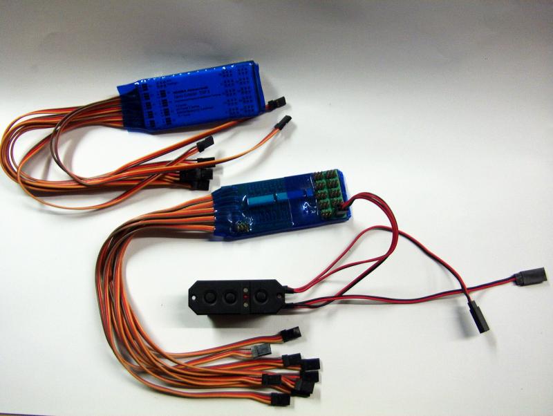

Heb deze ook nog liggen...
full
In de tijd eens gekocht en uit het oog verloren.
Het zijn Servo-extenders van Megra Akkutronic : dit is een print met in het totaal 9 kanalen, waarvan de impulsleidingen van de servo's galvanisch gescheiden zijn.Er is een aansluiting voorzien voor twee accu's via een accuweiche en een aparte ontvangervoeding. Ringkernen en gedraaide kabels zijn ook uit den boze.Hoogfrequent storingen geraken ook niet meer in de ontvanger. Er kunnen 18 servo's op aangesloten worden ( twee per kanaal )
Misschien nu eens inbouwen in het grote spul ...:smile:
Dit is ook nog een leuk tooltje om de accuspanning in de gaten te houden.
Je moet ze wel inpluggen in de ontvanger ( eventueel met een Y-kabeltje op een kanaal ) om een idee te hebben wat de accu nog in petto heeft. Als je stuurbewegingen maakt zie je de spanning dikwijls even veranderen door de momentele belasting.

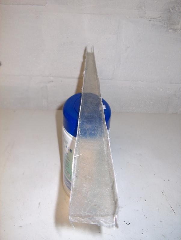

Gisteren avond toch nog eens "iets" gedaan voor de Foka4....
Normaal gezien wordt er een balsa lat in de romp gestoken op de plaats waar de richtingsroerscharnieren komen.
Bij de Foka4 hebben we dat anders aangepakt aangezien er toch géén gewone scharnieren inkomen
full
op de foto is deze U nog maar net uit de mal gekomen, en dient nog wat bijgeschuurd te worden...
In GFK met een simpel malletje een U gemaakt die in de romp gelijmd word met TEK 7

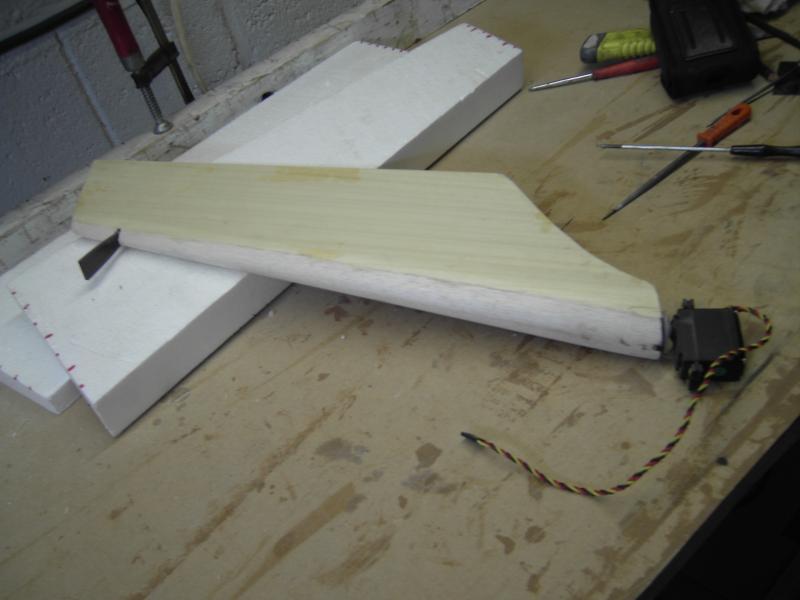

Het richtingsroer is héél simpel afneembaar : het heeft slechts twee punten waarop het scharniert nml. de servo waar het opgestoken word en een stalen pen vanboven...
Zal hiervan ook wel eens foto's maken
