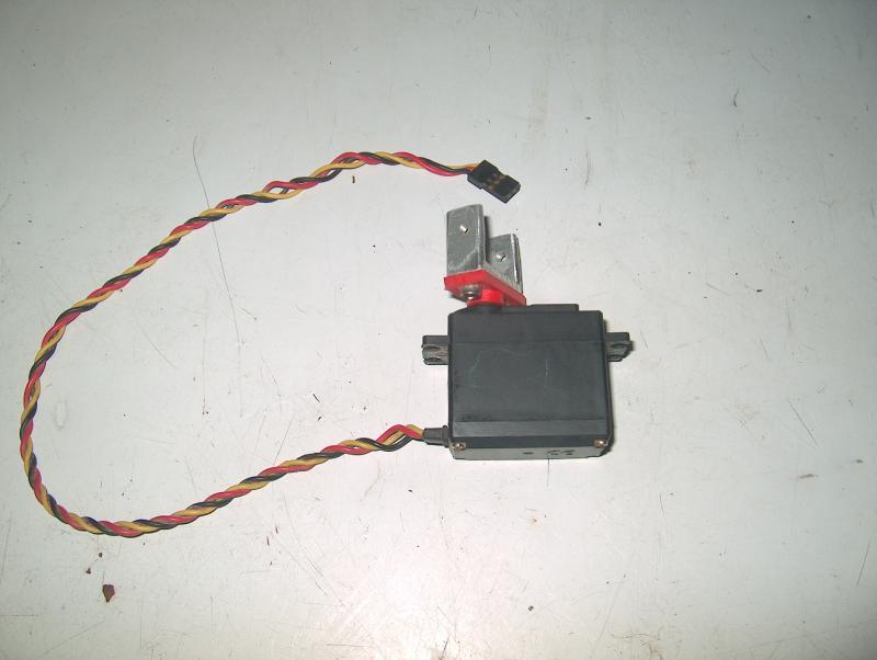

Ben heel benieuwd hoe jullie het richtingroer gaan aansturen, het is een beetje zoals bij een FOX d.w.z met stuurkabels vrijwel onmogelijk echt goed te krijgen.
De beste oplossing die ik tot op heden heb gezien was bij een Bruckmann Foka, deze had het richtingroer direct bovenop een (hoogwaardige) servo gezet.
In de servoarm (in dit geval een schijf) zaten 2 rechtopstaande stalen pennen die in het richtingroer vielen, misschien een tip.
