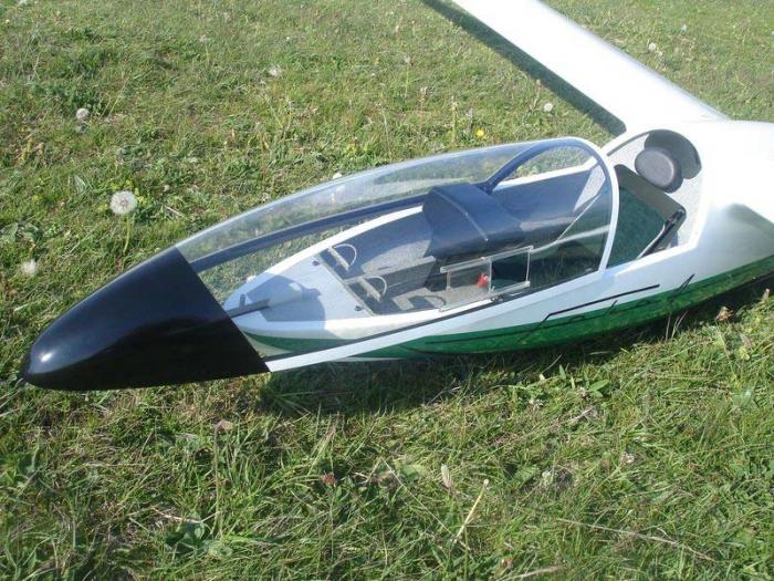

Eén van de teamleden met véél ervaring op GFK en CFK gebied heeft dit speciaal voor mij gemaakt... ( moet nog op maat gemaakt worden )
Kon ook wel direct in CFK gemaakt , maar zo zie ik beter wat ik doe ( zwart maken is voor later )
full
Het voorste gedeelte van de cockpit in GFK ipv het originele pvc.
Waarom ? omdat ik de cockpit vanvoor zwart wil spuiten en lak beter hecht op GFK dan op pvc:yes:
Zo zou de cockpit er moeten gaan uitzien..... Heb contact met iemand uit Zwitserland die het ook zo gemaakt heeft.
Op de scheidingslijn van de PVC en de GFK komt er een klein spantje te zitten zodat het geheel goed verlijmd kan worden.

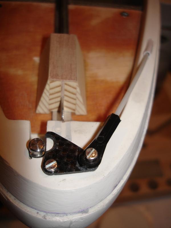

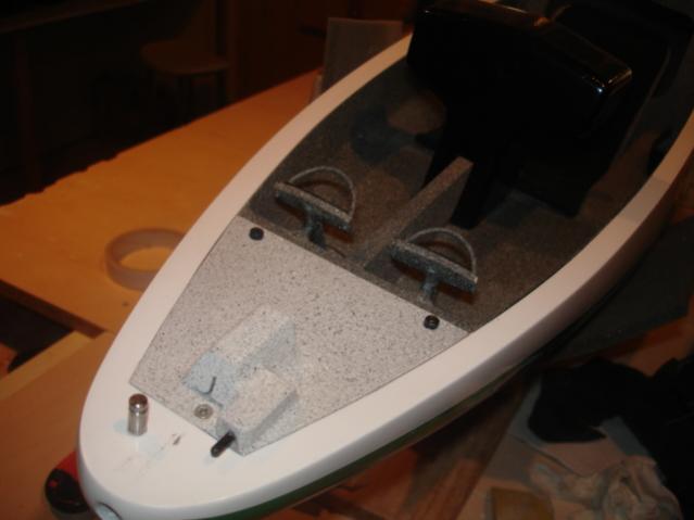

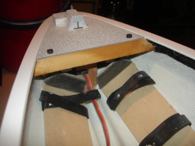

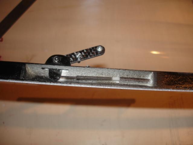

Dirk, ik ben benieuwd hoe jullie de Canopy vergrendeling inclusief het schuif mechanisme van de Canopy hebben opgelost of nog gaan oplossen (als het kan met foto's) :confused::confused:
Groeten vanaf ons vakantie adres (Merdingen Breisgau)
Harry
Waarom mogen wij die, kennelijk zeer fraaie oplossing, niet bewonderen? :confused:
FOTO's !!!!!!!! ;)
Dirk.
Dirk,
Het probleem was dat ik voor de bouwverslagen regelmatig foto's moest verwijderen daar het maximum aantal 100 bedraagt...
Heb mij deze nacht rond 04u30 :confused: ( kon toch niet slapen ) vriend van het modelbouwforum.nl gemaakt en heb nu dus een veel groter aantal foto's ( 750 ) die ik kan posten.
Komt wel in orde straks of zo :smile: ( of stuur jouw emailadres via pb en ik stuur ze door )
mvg
Dirk

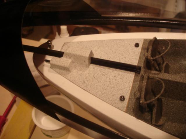

Mooie constructie; maar moet je nou eerst die mooie constructie gebruiken om dan pas de ontvanger in te schakelen ?? (dus eerst de kap eraf om dan pas in te schakelen)
Bij de 31 schakel ik eerst de ontvanger in en ga dan, of de kap open maken of vliegen .
Functionaliteit ?????...............
Arno, misschien zit er wel een klein EMCOTECje ergens verborgen met zo'n klein lief rood magneetje om de ontvanger in te schakelen :D:D
Maar met zo een vernuftige constructie lijkt het mij geen straf om de kap te openen, zeker niet met wat toeschouwsters in de buurt ;)
