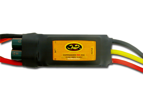

De gangbare ESC's voor de Hawk voor een beetje pit zijn dus:
Scorpion Commander 26V 180A ESC: Scorpion Commander 26V 180A ESC - Scorpion Power System
En de YGE 120 LV: YGE Brushless Controller
Kwa prijs doen ze niet erg veel onder elkaar zo te zien.
Mij benieuwen hoe goed de 25 dollar motors het gaan doen dit jaar.
Die scorpion regelaar is wel erg vet, even zoeken waar te koop voor mooie prijs.
Het prijsverschil tussen de 120 en 180 Amp in minimaal dus kun je net zo goed de 180 Amp nemen dan weet je zeker dat het goed gaat.
Guus, ik heb een tijdje geleden contact gehad met George van Gansen, de eigenaar van Scorpion.
De regelaars zijn niet geschikt voor echt F5B.
Jouw 800 Watt kunnen ze wel aan naar je kan ze zoals F5B regelaars niet boven de specs belasten.
Op ebay zie je regelmatig Scorpions aangeboden, even zoeken.
En anders kan je ze gewoon bij scorpion bestellen, met de lage dollar is dat goedkoper dan in Europa kopen.
De service van Scorpion is prima.
