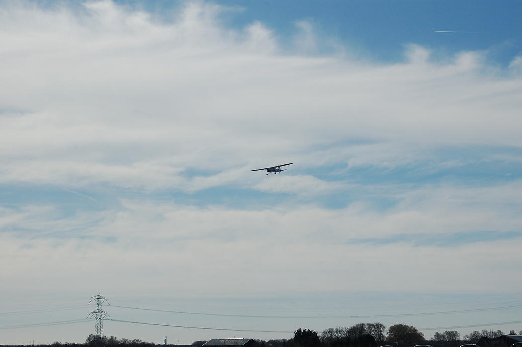

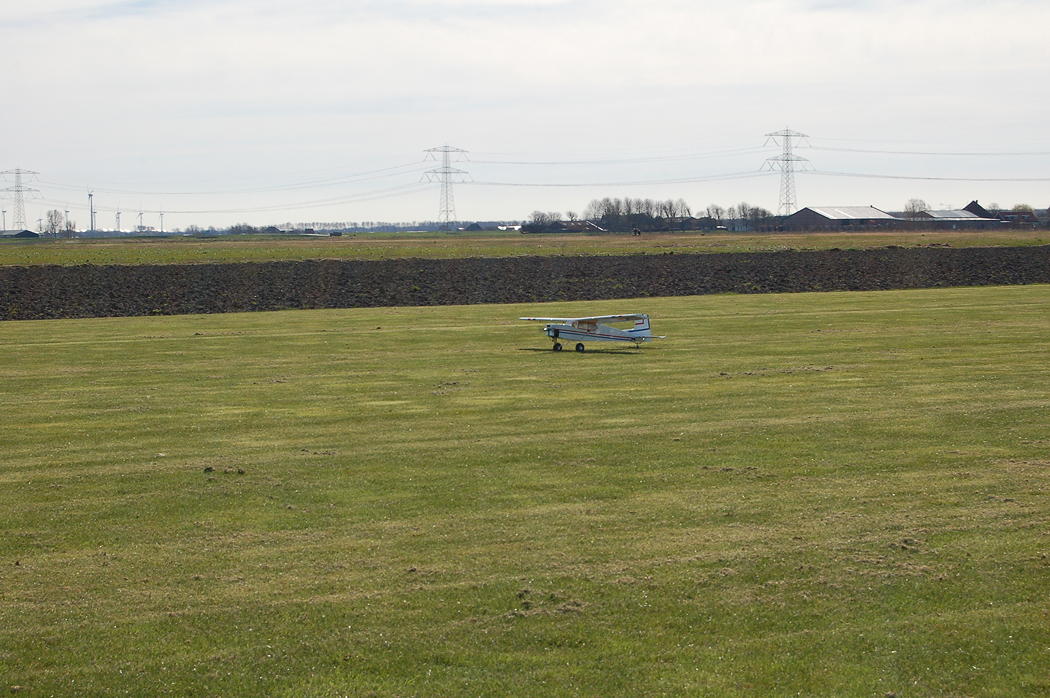

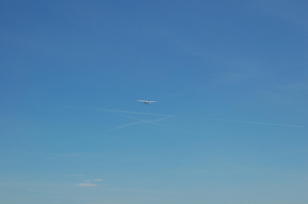

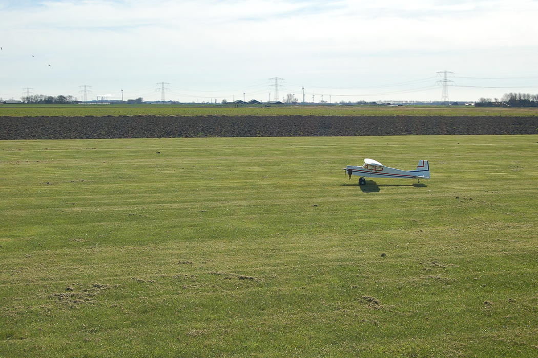

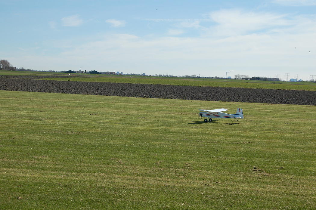

    Zo, gisteren opening vliegseizoen 2017. Heerlijk weer en de eerste vlucht :yes: is weer een feit.
    Mogen er maar velen komen deze zomer!

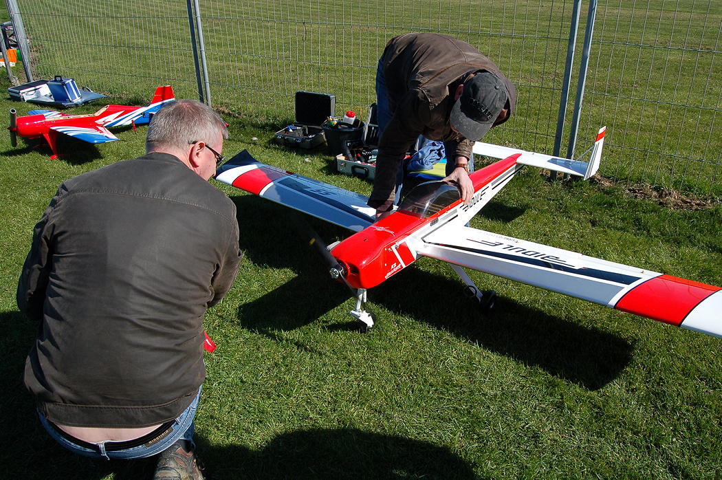

    Gezellige drukte was het, en altijd leuk om te zien wat de leden de afgelopen winter weer gebouwd hebben :)
    Wat een mooie hobby hebben wij toch!!!

    Gaaf Peter!
    Mooie platen ook :thumbsup:

    Vliegt leuk he Peter zulks een Big Lift.
    Nu mijn zoon een ander toestel heeft om mee te vliegen, ben ik verplicht om met de Pink Panter te vliegen.
    Had er eerst wat vrees van, maar na een paar vluchtjes heb ik helemaal de smaak er van te pakken.
    Leuk toestel.
